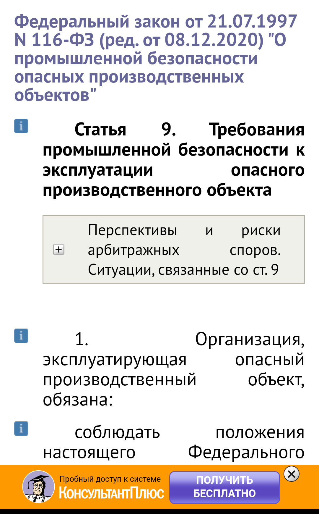

Renco08 13 Опубликовано 3 Марта 2021 Жалоба Опубликовано 3 Марта 2021 14 часов назад, Ника сказал: Там же под звездочкой написано название закона. Опять открывать перечень - влом. Нет там никакого закона. Вот что написано: " * Обязательные метрологические требования к измерениям, установленные настоящим перечнем, распространяются на измерения, выполняемые в сфере государственного регулирования обеспечения единства измерений, в том числе при осуществлении производственного контроля за соблюдением установленных законодательством Российской Федерации требований промышленной безопасности к эксплуатации опасного производственного объекта, выполнении работ по оценке соответствия продукции и иных объектов обязательным требованиям в соответствии с законодательством Российской Федерации о техническом регулировании, выполнении поручений суда, органов прокуратуры, государственных органов исполнительной власти, а также при осуществлении мероприятий государственного контроля (надзора)." Цитата
Ника 1322 Опубликовано 3 Марта 2021 Жалоба Опубликовано 3 Марта 2021 3 часа назад, Renco08 сказал: Нет там никакого закона. Вот что написано: Загуглив фразу Цитата законодательством Российской Федерации требований промышленной безопасности к эксплуатации опасного производственного объекта получила Чем не требования? )) Если перейти по "сылке" "производственный контроль", то получим Цитата Постановление Правительства РФ от 18.12.2020 N 2168 "Об организации и осуществлении производственного контроля за соблюдением требований промышленной безопасности" (вместе с "Правилами организации и осуществления производственного контроля за соблюдением требований промышленной безопасности") Цитата
Renco08 13 Опубликовано 3 Марта 2021 Жалоба Опубликовано 3 Марта 2021 1 час назад, Ника сказал: Загуглив фразу получила Чем не требования? )) Если перейти по "сылке" "производственный контроль", то получим И? Всё то же самое было и в старой версии 102 ФЗ. Только там пункт 6 СГРОЕИ в п.5 ст.5 не был обозначен, как регулируемый Единым перечнем. Тогда было логично, что эта сфера госрегулирования определяется своим законодательством в области промбезопасности. Сейчас же написано, что "Перечень содержит обязательные требования, в т.ч. для пробезопасности". Т.е. создается ошибочное понимание, что эти требования в этом документе должны быть и именно им регулируются. Сами ФНИПы также добавляют неразбериху, имея в тексте фразу "си должны быть поверены и/или калиброваны". Цитата
