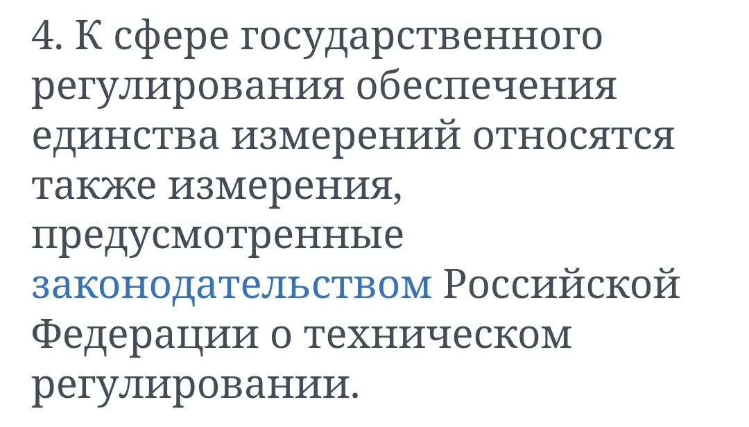

В законе есть еще пункты, например,
Цитата
4. К сфере государственного регулирования обеспечения единства измерений относятся также измерения, предусмотренные законодательством Российской Федерации о техническом регулировании.
промбезопасность туда попадает. Если правила зарегистрированы в Минюсте, то они имеют силу закона.

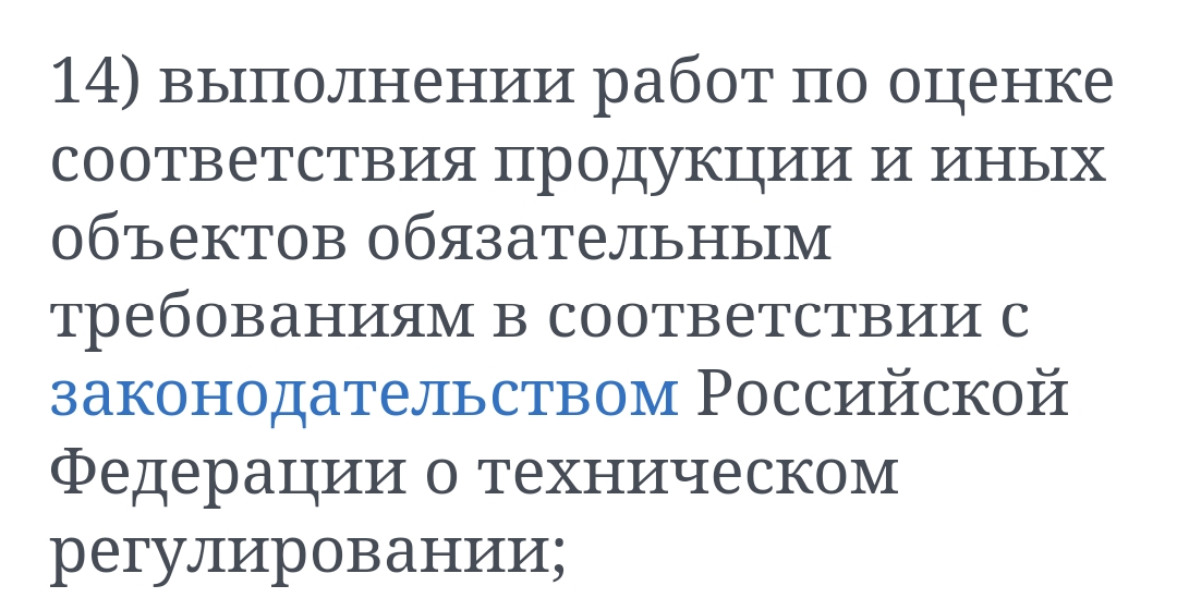

Здравствуйте. Помогите, пжлста, разобраться. Переделываю СТП подразделения и в одном из абзацев указаны сферы гроеи. И указана сфера "Выполнение работ по оценке соответствия промышленной продукции и продукции других видов, а также иных объектов установленным законодательством Российской Федерации обязательным требованиям", но в 102 ФЗ я не могу ее найти.
Есть Постановление Правительства РФ от 20.04.2010 №250 (ред. от 06.10.2021г) О ПЕРЕЧНЕ СРЕДСТВ ИЗМЕРЕНИЙ, ПОВЕРКА КОТОРЫХ ОСУЩЕСТВЛЯЕТСЯ ТОЛЬКО АККРЕДИТОВАННЫМИ В УСТАНОВЛЕННОМ ПОРЯДКЕ В ОБЛАСТИ ОБЕСПЕЧЕНИЯ ЕДИНСТВА ИЗМЕРЕНИЙ ГОСУДАРСТВЕННЫМИ РЕГИОНАЛЬНЫМИ ЦЕНТРАМИ МЕТРОЛОГИИ, а есть Постановление Правительства РФ от 16.11.2020 N 1847 "Об утверждении перечня измерений, относящихся к сфере государственного регулирования обеспечения единства измерений".
Где-то на форуме прочитала , что эти 2 постановления идентичны, но в постановлении 250 есть сфера "Выполнение работ по оценке соответствия промышленной продукции и продукции других видов, а также иных объектов установленным законодательством Российской Федерации обязательным требованиям", но в 1847 нет данной сферы и в 102 ФЗ я не могу найти данную сферу.
Помогите разобраться, пжлста.
1 час назад, Елена Богданова сказал:
Они не могут быть идентичны. Они разработаны воисполнение разных статей закона.
А п. 14 сферы не пытались прочитать?
Под этот пункт нет перечней измерений. Иначе пришлось бы перелопатить все техрегламенты, их перечни гостов, и что там в них прописано как обязательное.
13 минут назад, Ника сказал:
Да, читала этот пункт, он тоже внесен в СТП,но и плюсом еще был внесена сфера   "Выполнение работ по оценке соответствия промышленной продукции и продукции других видов, а также иных объектов установленным законодательством Российской Федерации обязательным требованиям". Вот именно ее не могу найти, может были изменения и она утратила силу, хотя в 250 постановлении она фигурирует.
3 часа назад, Елена Богданова сказал:
Что значит - он тоже. Как по мне - это он и есть. Ну может чуть-чуть видоизменен
14 минут назад, Ника сказал:
Дак я понять и не могу, тк были внесены оба предложения - о техническом регулировании и вот эта,про которую спрашиваю.
Изменено пользователем Елена Богданова
