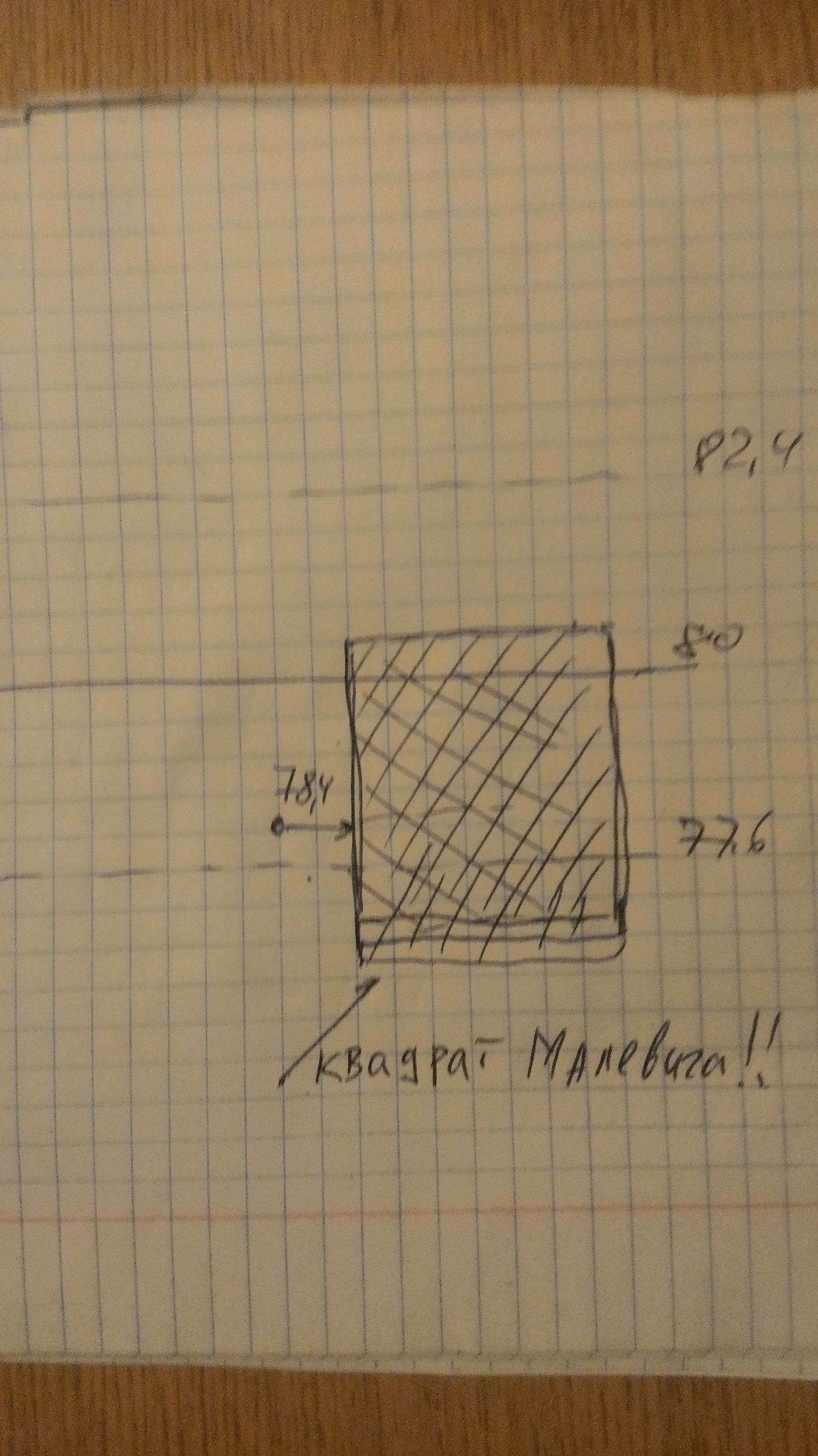

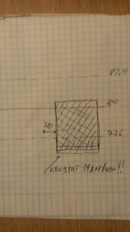

Специалисты Дмитрий Борисович 1016 Опубликовано 14 Сентября 2021 Специалисты Жалоба Опубликовано 14 Сентября 2021 1 час назад, scbist сказал: Вот Дмитрий Борисович по моей просьбе может нарисует график и тема кончится. Таки я ж...жжж.. уже написал 2 часа назад, Дмитрий Борисович сказал: Если по КН исходное... то квадратик....всё истина - выходит за пределы допуска. Пы.Сы. Поэтому Запад изображает неопределенность как я привел на первом рисунке - "интервал с полочкой" ... Ну не рисовать же им квадратик. Вдруг это "Квадрат Малевича" ... черная дыра в неопределенности! Цитата

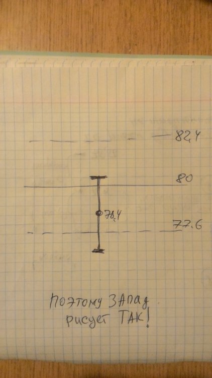

Специалисты Дмитрий Борисович 1016 Опубликовано 14 Сентября 2021 Специалисты Жалоба Опубликовано 14 Сентября 2021 (изменено) 1 час назад, scbist сказал: Вот Дмитрий Борисович по моей просьбе может нарисует график и тема кончится. Аркадий Григорьевич! Специально для Вас! Поэтому Запад и рисует Изменено 14 Сентября 2021 пользователем Дмитрий Борисович Цитата
Специалисты scbist 1825 Опубликовано 14 Сентября 2021 Специалисты Жалоба Опубликовано 14 Сентября 2021 А Питер из презентации Данилова рисовал колокольчик и считал площадь под хвостом и под самим колоколом. Соотношение площадей говорит о риске принятия ошибочного решения. Мне кажется, площадь за допуском будет смешная по сравнению с площадью в допуске. Риск, соответственно, тоже смешной. Я вот только это хотел посмотреть. И опять, это не факт, а возможная вероятность случая при множестве совпадений. Цитата
Специалисты Дмитрий Борисович 1016 Опубликовано 14 Сентября 2021 Специалисты Жалоба Опубликовано 14 Сентября 2021 10 минут назад, scbist сказал: И опять, это не факт, а возможная вероятность случая при множестве совпадений Да конечно не факт... Да конечно вся метрология - теория вероятности ... По КП мы пытаемся качество измерения характеризовать - доверительным интервалом... По КН мы пытаеися качество измерения характеризовать интервалом сомнения (неопределенности). И там и там качество измерения будет характеризоваться - интервалом. Другого не дано! Цитата
Специалисты Дмитрий Борисович 1016 Опубликовано 14 Сентября 2021 Специалисты Жалоба Опубликовано 14 Сентября 2021 13 минут назад, scbist сказал: Риск, соответственно, тоже смешной. Но это ж..жж...жжж ... общество потребления! Вспомните еще одну "мощную" тему форума - СТС ГИБДД. Таки Григорий (UNECE) за эту 15 минут назад, scbist сказал: площадь за допуском будет смешная по сравнению с площадью в допуске. Площадь готов "удавиться"! Неустранимые сомнения решаются в пользу обвиняемого! Цитата
