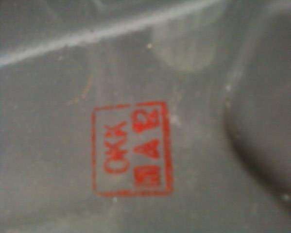

Comrad 74 Опубликовано 3 Июня 2013 Жалоба Поделиться Опубликовано 3 Июня 2013 Сталкивался вот с таким . Что это такое - так и не понял. По работе видел много клейм, которые отделу снабжения пытались выдать за знак поверки. Цитата Ссылка на комментарий Поделиться на других сайтах Прочее

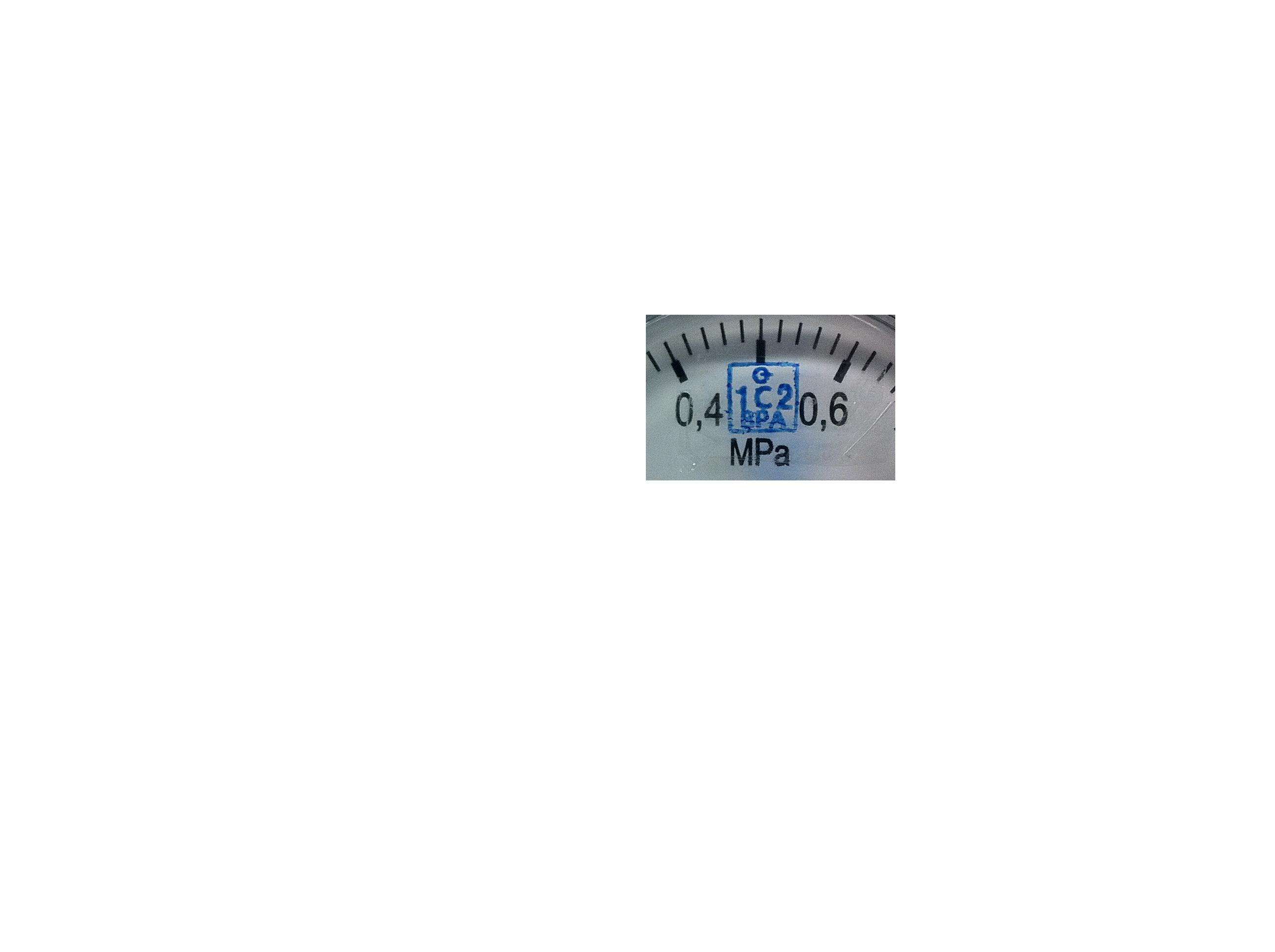

yagafarov_rustam 0 Опубликовано 22 Июля 2013 Жалоба Поделиться Опубликовано 22 Июля 2013 Расшифруйте пожалуйста. Цитата Ссылка на комментарий Поделиться на других сайтах Прочее
Радик Мавлявиев 195 Опубликовано 22 Июля 2013 Жалоба Поделиться Опубликовано 22 Июля 2013 (изменено) Поверитель, зарегитрированный под шифром С в журнале выдачи клейм метрологической службы ЮЛ (форма клейма квадратная), которой при аккредитации на поверку (G) присвоен шифр ВРА, поверял это СИ в 2012 году (1 и 2) и признал его годным (наличие самого клейма) к дальнейшей эксплуатации на протяжении межповерочного интервала данного типа СИ. МПИ можно вычитать в описании типа СИ (ввв. :acute:/> ). Квартал поверки не указан, так что действие клейма истекает как бы 2012+МПИ 31 декабря. Нада качать по косвенным)) Изменено 22 Июля 2013 пользователем Ника Цитата Ссылка на комментарий Поделиться на других сайтах Прочее
luda216 36 Опубликовано 22 Июля 2013 Жалоба Поделиться Опубликовано 22 Июля 2013 Поверитель, зарегитрированный под шифром С в журнале выдачи клейм метрологической службы ЮЛ (форма клейма квадратная), которой при аккредитации на поверку (G) присвоен шифр ВРА, поверял это СИ в 2012 году (1 и 2) и признал его годным (наличие самого клейма) к дальнейшей эксплуатации на протяжении межповерочного интервала данного типа СИ. МПИ можно вычитать в описании типа СИ. Квартал поверки не указан, так что действие клейма истекает как бы 2012+МПИ 31 декабря. Нада качать по косвенным)) Из ФИФ: ВРА-шифр поверительного клейма присвоенного ООО Научно-производственному предприятию "ГКС" Цитата Ссылка на комментарий Поделиться на других сайтах Прочее
Радик Мавлявиев 195 Опубликовано 22 Июля 2013 Жалоба Поделиться Опубликовано 22 Июля 2013 Из ФИФ: ВРА-шифр поверительного клейма присвоенного ООО Научно-производственному предприятию "ГКС" fundmetrology.ru/034_pov_mark/list.aspx Так будет понятнее для начинающих Цитата Ссылка на комментарий Поделиться на других сайтах Прочее
