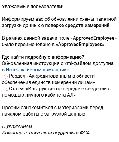

Что-то в росаккредитации намудрили с тегами, вместо ApprovedEmployee сделали ApprovedEmployees. Из-за этого пакет залетал с ошибками. В макросе вручную в двух местах добавил букву s и все заработало.
5 часов назад, kdv сказал:
Огромное спасибо за подсказку!
В 25.11.2025 в 13:27, kdv сказал:
Здравствуйте! Каждый раз придется исправлять? а в екселе можно это исправить ? чтобы сразу с s было?

В 27.11.2025 в 18:01, KAZANELP сказал:
Здравствуйте, один раз в макросе поменять и все. В ApprovedEmployee добавить букву "s" в двух местах.

Добрый день.
А скиньте сюда текст изменений файла XML.
Или ткните, где конкретно он на сайте росаккредитации лежит. Не могу найти.
Заранее спасибо.
2 часа назад, IT_NCSM сказал:
Добрый день.
Заранее спасибо.
Это из официального тг-канала техподдержки Росаккредитации. Во вложении тот самый файл, про который вы спрашиваете.
описание пакетной загрузки ОЕИ.zip
