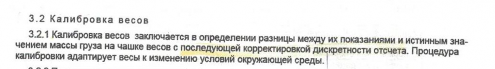

evGeniy 1 036 Опубликовано 15 Апреля 2022 Жалоба Поделиться Опубликовано 15 Апреля 2022 2 минуты назад, Renco08 сказал: Так что калибровка, которая в РЭ на весы - это неправильно названная "контрольная проверка"! Вы не совсем улавливаете суть. В РЭ калибровка это юстировка весов. Там бывает и коэффициенты прописываются Цитата Ссылка на комментарий Поделиться на других сайтах Прочее

Renco08 11 Опубликовано 15 Апреля 2022 Жалоба Поделиться Опубликовано 15 Апреля 2022 4 минуты назад, evGeniy сказал: Вы не совсем улавливаете суть. В РЭ калибровка это юстировка весов. Там бывает и коэффициенты прописываются Выше ТС написала, что они ставят гирю на весы, записывают измеренное значение и всё. Более никаких манипуляций с весами не производится. Записать в журнал результат взвешивания - это не юстировка. Цитата Ссылка на комментарий Поделиться на других сайтах Прочее

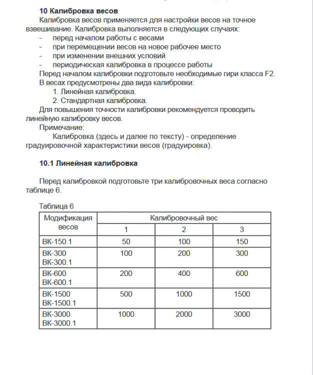

Мария Горбань 2 Опубликовано 15 Апреля 2022 Автор Жалоба Поделиться Опубликовано 15 Апреля 2022 вот фрагмент РЭ весов, где пошагово расписана их юстировка юстировка весов.pdf Цитата Ссылка на комментарий Поделиться на других сайтах Прочее
владимир 332 1 179 Опубликовано 15 Апреля 2022 Жалоба Поделиться Опубликовано 15 Апреля 2022 (изменено) 1 час назад, Renco08 сказал: То, что часто пишут в инструкциях по весам (к другим каким-либо СИ) и называют калибровкой, не имеет общего с ФЗ 102 и является синонимом "настройка". В СССР технари часто использовали этот термин для настройки оборудования. Так то технари...Если в СССР, то по ГОСТ 16263-70 Метрология.Термины и определения.https://files.stroyinf.ru/Data2/1/4294836/4294836147.pdf Цитата 11.25. Юстировка средств измерений D. Justierung eines Mefimittels E. Adjustment of a measuring instrument F. Ajustage d'un instrument de mesurage Совокупность операций по доведению погрешностей средств измерений до значений, соответствующих техническим требованиям. А калибровка это "происки империалистов" В 16263 только Цитата 11.23 Калибровка меры (набора мер)... и 11.24 Градуировка средств измерений... Изменено 15 Апреля 2022 пользователем владимир 332 Цитата Ссылка на комментарий Поделиться на других сайтах Прочее

владимир 332 1 179 Опубликовано 15 Апреля 2022 Жалоба Поделиться Опубликовано 15 Апреля 2022 (изменено) 20 минут назад, Renco08 сказал: И все-таки, как приведенная процедура юстировки влияет на МХ весов? Она улучшает МХ или может привезти к их ухудшению? Если в весах с функцией калибровки/ юстировки "подстраивает" весы в данный конкретный момент по условиям эксплуатации и пр. - см. выше Ухудшает? Никогда , если только....в редких случаях, надеюсь объяснять не надо...в т.ч. при "кривизне рук исполнителя и его головы" Изменено 15 Апреля 2022 пользователем владимир 332 Цитата Ссылка на комментарий Поделиться на других сайтах Прочее

Lavr 506 Опубликовано 15 Апреля 2022 Жалоба Поделиться Опубликовано 15 Апреля 2022 2 часа назад, Renco08 сказал: И все-таки, как приведенная процедура юстировки влияет на МХ весов? Она улучшает МХ или может привезти к их ухудшению? В рассматриваемых весах осуществляется автоматическая юстировка при установки соответствующей гири. 2 часа назад, Мария Горбань сказал: вот фрагмент РЭ весов, где пошагово расписана их юстировка юстировка весов.pdf 210 \u043a\u0411 · 5 скачиваний Попробуйте при такой юстировке установить другую гирю (гирю немного другого номинала) и посмотрите, что получится. Как по вашему, МХ весов улучшаться в этом случае или ухудшатся? Цитата Ссылка на комментарий Поделиться на других сайтах Прочее

владимир 332 1 179 Опубликовано 15 Апреля 2022 Жалоба Поделиться Опубликовано 15 Апреля 2022 28 минут назад, Lavr сказал: 3 часа назад, Мария Горбань сказал: вот фрагмент РЭ весов, где пошагово расписана их юстировка юстировка весов.pdf 210 \u043a\u0411 · 5 скачиваний Попробуйте при такой юстировке установить другую гирю (гирю немного другого номинала) и посмотрите, что получится. Как по вашему, МХ весов улучшаться в этом случае или ухудшатся? у этих весов не выйдет другую - весы просигнализируют ERR 3 Цитата 15 Возможные неисправности и способы устранения Табл. 15.1 ERR 3 Установлен неправильный юстировочный вес - Установить юстировочный вес по Табл. 16.2 . Провести линейную юстировку стр.17 https://vesmarket.ru/manual/ВК_r13_2016.pdf Цитата Ссылка на комментарий Поделиться на других сайтах Прочее

владимир 332 1 179 Опубликовано 15 Апреля 2022 Жалоба Поделиться Опубликовано 15 Апреля 2022 (изменено) 1 час назад, Lavr сказал: В рассматриваемых весах осуществляется автоматическая юстировка при установки соответствующей гири. с чего Вы это взяли? Сразу и не заметил....Нулевая нагрузка, да, автоматически. А гиря устанавливается и снимается "автоматически"? ИМХО автоматическая юстировка со встроенной гирей. Нажал на нужную кнопку и весы отъюстируются автоматически и по 0 и по встроенной гире. Более "умные" весы могут и полностью автоматически юстироваться например периодически через определённый промежуток времени, при изменении условий эксплуатации и т.д. Но таких не встречал в своей практике Изменено 15 Апреля 2022 пользователем владимир 332 Цитата Ссылка на комментарий Поделиться на других сайтах Прочее
Lavr 506 Опубликовано 15 Апреля 2022 Жалоба Поделиться Опубликовано 15 Апреля 2022 28 минут назад, владимир 332 сказал: Нулевая нагрузка, да, автоматически. А гиря устанавливается и снимается "автоматически"? Где я написал, что установка осуществляется автоматически? Вы сами надумали то, чего нет. Цитата Ссылка на комментарий Поделиться на других сайтах Прочее
Lavr 506 Опубликовано 15 Апреля 2022 Жалоба Поделиться Опубликовано 15 Апреля 2022 1 час назад, владимир 332 сказал: у этих весов не выйдет другую - весы просигнализируют ERR 3 Наверное, если номинальный вес гири будет сильно отличаться, то весы это заметят. Но, что будет, если вес гири просто выйдет за пределы требуемого класса, т.е. то, что и устанавливается при поверке гири? Думаю, Вы прекрасно поняли, что я имею в виду. Цитата Ссылка на комментарий Поделиться на других сайтах Прочее
