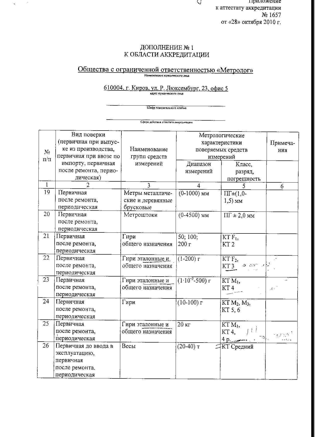

В данном примере я бы то же к серьезным нарушениям отнесла только нарушение Области аккредитации. Кстати, я не очень поняла в чем различия этих двух областей (по пунктам они сходятся), кроме что одна не является явным ксероксом другой, а набрана полностью на компьютере (без рукописного текста), и нет примечания с ограничением, - это и есть подлог?
Статья 292 УК. Служебный подлог
Служебный подлог, то есть внесение должностным лицом, а также государственным служащим или служащим органа местного самоуправления, не являющимся должностным лицом, в официальные документы заведомо ложных сведений, а равно внесение в указанные документы исправлений, искажающих их действительное содержание,...
Дело в том, что в подлиннике существуют ограничения действия области аккредитации. Насколько они правомочны, это тема отдельного разговора. Но факт сокрытия ограничений налицо.
А если считать не действительными Свидетельства о поверке по заполнению наименования и типа СИ, а так же года по Госреестру, то часть "бумажек" выданных мне ТЕСТ-СПб тоже можно считать не действительными. Взять к примеру Секундомеры: тип СОП - вообще не указан, год в Госреестре - 11, а секундомер - времен СССР. При этом прошу учесть - ЛИЧНЫХ ПРЕТЕНЗИЙ К ПОВЕРИТЕЛЮ (как и к ТЕСТ-СПб) - НЕТ! Выложила только для примера, потом удалю.
В сфере ГРОЕИ допускается применять только СИ утвержденного типа. Утвержденный тип имеет другое наименование. Вывод делайте сами.

3. Т.к. речь идет об области аккредитации, то имеется ввиду поверка СИ, которая проводилась в 3 филиалах. Где Вы нашли четвертый – мне опять же неизвестно. Ещё в 3 филиалах проводилась аттестация испытательного оборудования. Вы забыли упомянуть об этом в своем докладе, видимо придраться было не к чему. А озвучивать положительные отзывы про другие организации в Ваши планы не входило.
4. Видимо 10% от заявленной области аккредитации это всё, что меньше 100%. Действительное соотношение составляло 54/46, причем основная масса отсутствовавших на тот момент СИ в нашей ОА – манометры и термометры, но пропустим это, право. Ведь намного интереснее тот факт, что уже после того как ФБУ «Архангельский ЦСМ» проиграл аукционы в Котласе и Коряжме, и это не могло не быть Вам неизвестно, поверители Котласского филиала ФБУ «Архангельский ЦСМ» выполнили часть работ по данным контрактам, хотя не имели права этого делать. Мне всегда казалось, что только маленькие котята «гадят по-тихому». Жизнь показала, что я ошибался.

12. Несоответствие названия СИ в свидетельстве и в Госреестре: соглашусь. Одна из причин: бухгалтерия Заказчика при инвентаризации требует полное соответствие названия СИ тому, что указано в бухгалтерских бумагах. И еще: смех и грех, но весов ВЛТ-1-20кг производства Госметра в Госреестре не было по состоянию на 2011 год. Как Вы это объясните? Или это мелочь?
13. По поводу области аккредитации – читаем выше.
14. Работы по пункты 11-14 Ваших Замечаний выполнялись ЦСМом. Могу переадресовать.
15. Дозатор. Скажите, Михаил Николаевич, в области аккредитации Вашего ЦСМ (в Архангельске) http://arkhcsm.ru/images/Files/acr/obl_acr.pdf; Дополнение №1 не открывается; Дополнение №2 http://arkhcsm.ru/images/Files/IMG_0001.pdf отсутствуют дозаторы пипеточные как таковые, а в области аккредитации Котласского филиала http://arkhcsm.ru/images/Files/acr/obl_acr_kotlass.pdf только от 10 до 1000 мкл. Как Вы поверяете данные СИ? Возите в Котлас дозаторы 10-100; 20-200; 50-500; 50-300; 100-1000мкл, а остальные? Существуют также дозаторы пипеточные со следующими диапазонами: 0,5-10; 2-20; 5-50; 500-5000; 1000-5000; 2000-10000мкл и диспенсеры с многократным превышением диапазона в Вашей области аккредитации. «…Поверка СИ, отсутствующих в области аккредитации?...» Или это также мелочь? Михаил Николаевич, откройте тайну: как проходит поверка этих самых дозаторов при стоимости поверки в 392,59руб. за единицу, что в разы меньше, чем у других ЦСМ (даже в Южном ФО), при том, что в Архангельске применяется районный коэффициент 1,7? Более того, поверка даже многоканального дозатора стоит те же 392,59руб. при как минимум двухкратных трудозатратах. Что это: экономический просчет, рабский труд или простая выписка документов о поверке без проведения таковой?

Правильно ли я понимаю, что эти наборы гирь (Г2-210) были поверены с нарушением области аккредитации ООО "Метролог"?
Если это так, то:
1. в соответствии с 19.19 КоАП на лиц, применяющих такие СИ, может быть наложен административный штраф на должностных лиц в размере от двадцати тысяч до пятидесяти тысяч рублей; на юридических лиц — от пятидесяти тысяч рублей до ста тысяч рублей.
2. в соответствии с 19.19 КоАП на лиц, выполнивших поверку СИ, не имевшие на то права, также может быть наложен административный штраф на должностных лиц в размере от двадцати тысяч до пятидесяти тысяч рублей; на юридических лиц — от пятидесяти тысяч рублей до ста тысяч рублей.
3. по формальным признакам Росаккредитация должна лишить ООО "Метролог" аттестата аккредитации
