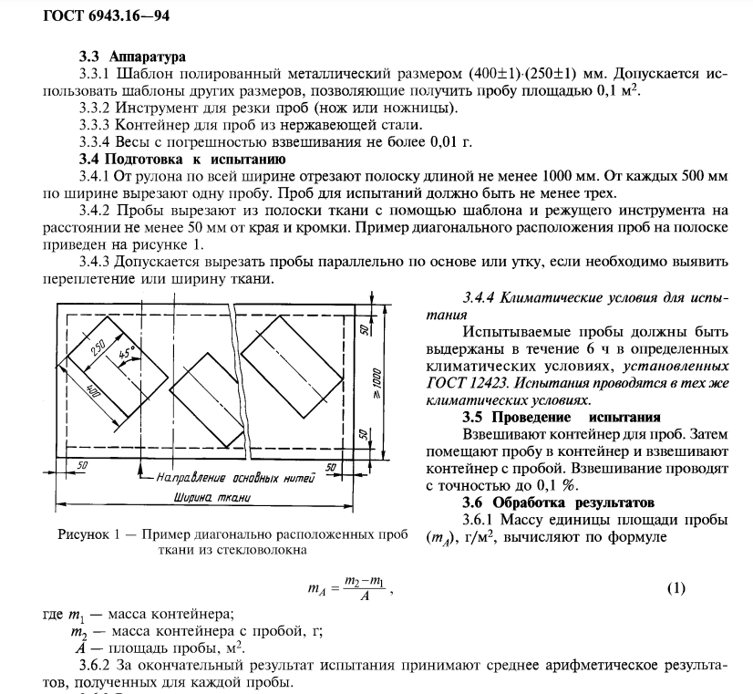

Ирина Стеклопластик 0 Опубликовано 3 Марта 2025 Жалоба Опубликовано 3 Марта 2025 Добрый день! Помогите, пожалуйста, с советом: просят организовать поверку "крышки с ручкой (пластины)", которую они смастерили по ГОСТ 6 9 4 3 .1 6 -9 4 (ИСО 4 6 0 5 -7 8 ) Стекловолокно ТК А Н И . Н Е Т К А Н Ы Е М А Т Е РИ А Л Ы Методы определения массы на единицу площади. Возможно ли это?? Цитата

Логинов Владимир 920 Опубликовано 3 Марта 2025 Жалоба Опубликовано 3 Марта 2025 https://meganorm.ru/Data2/1/4294822/4294822819.pdf судя по ГОСТу это шаблон с определенным размером, надо просто сделать калибровку размеров. Цитата
