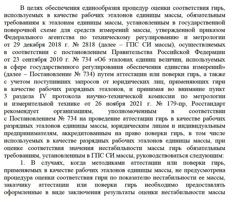

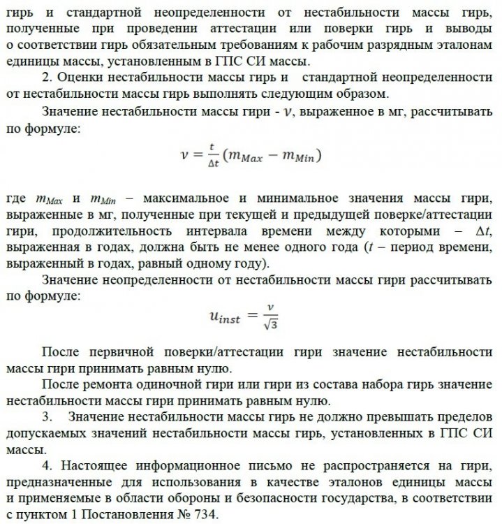

aeskin 122 Опубликовано 9 Февраля 2022 Жалоба Опубликовано 9 Февраля 2022 1 час назад, Данилов А.А. сказал: в соответствии с упомянутым уже письмом Росстандарта от 17.01.2022 Здравствуйте! А где можно ознакомиться с текстом данного письма? Цитата
Специалисты Данилов А.А. 1988 Опубликовано 9 Февраля 2022 Специалисты Жалоба Опубликовано 9 Февраля 2022 11 минут назад, aeskin сказал: Здравствуйте! А где можно ознакомиться с текстом данного письма? Цитата
Логинов Владимир 895 Опубликовано 9 Февраля 2022 Жалоба Опубликовано 9 Февраля 2022 Только не совсем понятно для ГО-20 это сколько должно быть? В ГПС указан диапазон: 0,13 до 160000 мг Цитата
serg777777 0 Опубликовано 11 Февраля 2022 Жалоба Опубликовано 11 Февраля 2022 Т.е. с допуск. ПГ на 4 разряд для ГО-20 у Вас вопросов нет? Цитата
