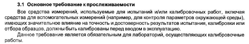

Amodel 34 Опубликовано 10 Января 2020 Жалоба Опубликовано 10 Января 2020 В 08.11.2019 в 07:39, efim сказал: На сайте ФСА появился документ с актом самообследования ИЛ стандарту 17025, будет очень полезен и калибровочным лабораториям, уменьшил объем на 5 Мб: Методические рекомендации по формированию программы выездной оценки соответствия испытательной лаборатории (центра) критериям аккредитации МР Программа ВО ИЛ КА.pdf При очередном ПК нашей калибровочной лаборатории оказалось недостаточно соответствовать требованиям ГОСТ ИСО/ИЕК 17025-2019. В Приказе МЭР №326 кроме критериев аккредитации (Приложение №1) есть ещё и Приложение №2: Перечень документов в области стандартизации, соблюдение требований которых заявителями, аккредитованными лицами обеспечивает их соответствие критериям аккредитации ГОСТ ISO/IEC 17025-2019 "Общие требования к компетентности испытательных и калибровочных лабораторий", утвержденный и введенный в действие приказом Росстандарта от 15 июля 2019 г. N 385-ст "О введении в действие межгосударственного стандарта"4; Р 50.1.108-2016 "Политика ИЛАК по прослеживаемости результатов измерений"; Р 50.1.109-2016 "Политика ИЛАК в отношении неопределенности при калибровках". Т.е. мы должны соблюдать ещё и "Политику ИЛАК по прослеживаемости результатов измерений", в которой написано: Эксперты заявили, что поверенные эталоны и СИ для калибровки не подходят, т.к. в свидетельствах о поверке не содержится информация о неопределенностях при поверке, и вкатили нам несоответствие и приостановление аккредитации. Кто-то на такое попадал? Цитата
efim 1747 Опубликовано 10 Января 2020 Жалоба Опубликовано 10 Января 2020 Эксперты могут требовать от АЛ соблюдения требований всех документов, имеющих отношение к области аккредитации: Цитата 43. Наличие нормативных правовых актов, документов в области стандартизации, методик (методов) измерений и иных документов, устанавливающих требования к работам (услугам) по обеспечению единства измерений, в соответствии с областью аккредитации, указанных в заявлении об аккредитации или в реестре аккредитованных лиц, а также соблюдение в процессе деятельности требований данных документов. (в ред. Приказа Минэкономразвития России от 07.09.2016 N 570) Цитата
evGeniy 1093 Опубликовано 10 Января 2020 Жалоба Опубликовано 10 Января 2020 2 часа назад, Amodel сказал: Кто-то на такое попадал? Не Вы уже первые. Была информация на форуме ((( Цитата
efim 1747 Опубликовано 10 Января 2020 Жалоба Опубликовано 10 Января 2020 Сколько раз нас предупреждал об этом А. А. Данилов в теме Вопросы внедрения 17025-2019, н-р 20.11.19: Цитата ...мы откалибровали все эталоны и СИ, применяемые нами при калибровке. Цитата
Дмитрий1971 14 Опубликовано 10 Января 2020 Жалоба Опубликовано 10 Января 2020 а при аккредитации на поверку прослеживаемость важна? Нужно ли и поверочным лабораториям калибровать все эталоны и СИ ? Цитата
Amodel 34 Опубликовано 15 Января 2020 Жалоба Опубликовано 15 Января 2020 (изменено) В 10.01.2020 в 11:45, efim сказал: Сколько раз нас предупреждал об этом А. А. Данилов в теме Вопросы внедрения 17025-2019, н-р 20.11.19: Цитата ...мы откалибровали все эталоны и СИ, применяемые нами при калибровке. Тут дело в том, что реализовать эту Политику ИЛАК в нашем государстве очень трудно, практически невозможно. Мы обратились, например, во ВНИИМ, чтобы откалибровать свои эталоны длины. Они нам не отказали, сказав, что проведут калибровку по вторичному эталону длины, который в свою очередь поверен по первичному эталону. Чтобы соблюсти непрерывную цепь калибровок, мы им предложили откалибровать свой вторичный эталон по своему же первичному. На что они отказались это делать. Всё, тупик. Т.е обращаться в метрологические центры тем более бессмысленно, т.к. цепочка прослеживаемости ещё больше и всё опять замкнётся на ВНИИМ. Изменено 15 Января 2020 пользователем Amodel Цитата
Специалисты Данилов А.А. 1993 Опубликовано 15 Января 2020 Специалисты Жалоба Опубликовано 15 Января 2020 1 час назад, Amodel сказал: Тут дело в том, что реализовать эту Политику ИЛАК в нашем государстве очень трудно, практически невозможно. Безусловно, трудно, но ... дорогу осилит идущий... 1 час назад, Amodel сказал: Мы обратились, например, во ВНИИМ, чтобы откалибровать свои эталоны длины. Они нам не отказали, сказав, что проведут калибровку по вторичному эталону длины, который в свою очередь поверен по первичному эталону. Чтобы соблюсти непрерывную цепь калибровок, мы им предложили откалибровать свой вторичный эталон по своему же первичному. На что они отказались это делать. Всё, тупик. Т.е обращаться в метрологические центры тем более бессмысленно, т.к. цепочка прослеживаемости ещё больше и всё опять замкнётся на ВНИИМ. ВНИИМ даст Вам сертификат калибровки с оценкой неопределенности. Этого достаточно для обеспечения прослеживаемости. PS1 Уверен, Вы не думаете, что государственный первичный эталон калибруют PS2 Согласно Политики ИЛАК по прослеживаемости (пункт 3.3 Р 50.1.108): Цитата ... исходные эталоны, имеющиеся в лаборатории, должны использоваться только для калибровки, а не для каких-то иных целей... Формально один и тот же экземпляр эталона не может использоваться и для калибровки, и для поверки... При этом первичные эталоны используются и для поверки, и для калибровки... А как же иначе?! Цитата
efim 1747 Опубликовано 15 Января 2020 Жалоба Опубликовано 15 Января 2020 Спасибо Amodel и Александру Александровичу за информацию! Цитата
Amodel 34 Опубликовано 16 Января 2020 Жалоба Опубликовано 16 Января 2020 17 часов назад, Данилов А.А. сказал: PS1 Уверен, Вы не думаете, что государственный первичный эталон калибруют Думаю, что первичный эталон сличают с первичными эталонами других государств и наверняка расчитываются при этом неопределенности. По крайней мере в ГПС нет ничего выше первичного эталона и получается, что он не поверяется. Метрологическим институтам РФ для калибровки согласно Политики ИЛАК даже аккредитация на калибровку не нужна, т.к. у них есть признание CIPM (Международный комитет мер и весов). При наличии во ВНИИМ первичного эталона, они могли бы сделать непрерывную цепь калибровок, но не захотели. Кнечно мы не стали лезть в бутылку и поскольку Политику ИЛАК соблюсти не получается никак, то провели калибровку своих мер в аккредитованном на калибровку ЦСМ, поскольку в нём оказалось дешевле, чем во ВНИИМ. Цитата
efim 1747 Опубликовано 16 Января 2020 Жалоба Опубликовано 16 Января 2020 33 минуты назад, Amodel сказал: Думаю, что первичный эталон сличают с первичными эталонами других государств и наверняка расчитываются при этом неопределенности. По крайней мере в ГПС нет ничего выше первичного эталона и получается, что он не поверяется. В ФИФ, первичный эталон ед массы: Цитата Суммарная стандартная неопределённость мг, 7•10-3 Расширенная неопределённость при коэффициенте охвата k=2 мг, 1,4•10-2 Цитата
