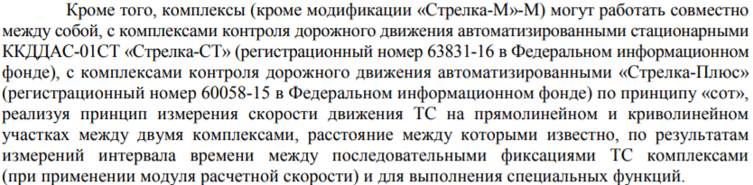

Дом-Пихот 1 Опубликовано 3 Октября 2019 Жалоба Поделиться Опубликовано 3 Октября 2019 1 минуту назад, evGeniy сказал: Не знаю. Нужно РЭ смотреть. ОТ не подходит для этих целей Уже из ОТ следует, что для измерения средней скорости используются 2 СИ. А значит, результат не получается "непосредственно" от СИ. Любое из этих двух СИ будет выдавать результат измерения средней скорости опосредованно - используя данные от второго СИ. Разве этого недостаточно, чтобы не считать подобные измерения прямыми ? Цитата Ссылка на комментарий Поделиться на других сайтах Прочее

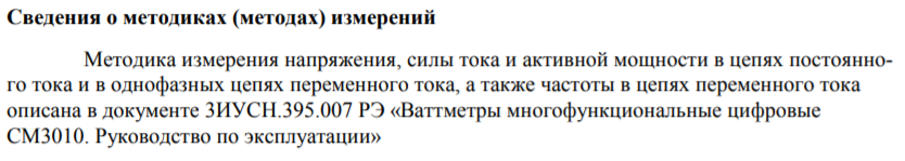

Дом-Пихот 1 Опубликовано 3 Октября 2019 Жалоба Поделиться Опубликовано 3 Октября 2019 10 минут назад, evGeniy сказал: Если Вы думаете, что в РЭ должен быть раздел МВИ, то ошибаетесь. А вот взял для примера нижеприведенный Вами пример с ваттметром: 59844-15 Ваттметры многофункциональные цифровые СМ3010 Вот выдержка из описания типа СИ: Исходя из этого СИ - должна. Цитата Ссылка на комментарий Поделиться на других сайтах Прочее
evGeniy 1 037 Опубликовано 3 Октября 2019 Жалоба Поделиться Опубликовано 3 Октября 2019 7 минут назад, Дом-Пихот сказал: Вот выдержка из описания типа СИ: 56 минут назад, scbist сказал: В ОТ может быть написано все, что угодно. 8 минут назад, Дом-Пихот сказал: Исходя из этого СИ - должна. Вы почитали само РЭ? Правда же? И оно там непременно есть? Цитата Ссылка на комментарий Поделиться на других сайтах Прочее

Дом-Пихот 1 Опубликовано 3 Октября 2019 Жалоба Поделиться Опубликовано 3 Октября 2019 31 минуту назад, evGeniy сказал: Видите ли , в чем дело. То что Вы представляете МВИ отдельной главой РЭ, это вера в Деда Мороза. Сами по себе правила работы с СИ и есть МВИ в данном случае. А как работать с каждым прибором есть в любом РЭ Т.е. возвращаясь, например, к: если в РЭ на это СИ (Стрелка-М) написано, что для измерения средней скорости к этому СИ нужно подключить другое СИ из приведенного перечня, затем измерить расстояние между ними третьим СИ, в результате чего первое СИ будет выдавать результат измерения средней скорости, то такие измерения также будут прямыми ? Цитата Ссылка на комментарий Поделиться на других сайтах Прочее
