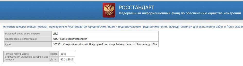

я встречал свидетельства оформленные подобным образом, мы трясемся над пробелами и запятыми, а тут не стесняются полным несоответствием 1815, по 6 правилам работают...
18 минут назад, Багаутдинов сказал:
 клеймо не понятно какое и о чем ... поверка выполнения без применения эталонов ЕВ
тут недалеко до http://поверка-счетчиков-воды.москва/?yclid=1274503483334071188#layer3

Липа!  Потому, что поверка по ГОСТ 8.324 не могла быть осуществлена на месте эксплуатации физически...

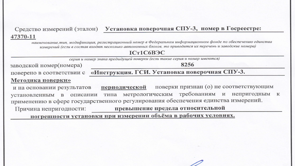

Добавлю свои пять копеек: в штатной поставке СПУ-3 нет генератора воздуха или иного способа задать расход газа с определенной точностью, установка может только измерить. Согласно ГОСТ 8.324 необходимо проводить поверку при Qmax и Qmin. Возник вопрос, который можно переадресовать поверителю, каким образом задавались значения расходов при Qmax и Qmin указанные в протоколе да еще с такой точностью?
СПУ-3 построено на парциальном счетчике струйного типа того же производителя. К недостаткам такого типа счетчиков относится недостаточная чувствительность на малых расходах, что сказывается при длительной эксплуатации
Вот пример извещения о непригодности. Вопрос, сколько эта установка отработала с такой неисправностью.
