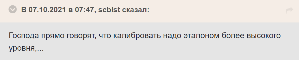

Metrology1979 27 Опубликовано 10 Октября 2021 Жалоба Опубликовано 10 Октября 2021 19 часов назад, scbist сказал: А на основе чего устанавливается иерархия в КН? Об этом Вы должны были подумать когда писали: Если есть "эталон более высокого уровня" то есть и иерархия. Вопрос в том, что такое "уровень". Цитата

Специалисты scbist 1864 Опубликовано 10 Октября 2021 Специалисты Жалоба Опубликовано 10 Октября 2021 2 часа назад, Metrology1979 сказал: Вопрос в том, что такое "уровень". То чем калибруют должно быть точнее того что калибруют. Движение от СИ к определению единицы должно идти вверх и не скакать из стороны в сторону. Цитата

Metrology1979 27 Опубликовано 10 Октября 2021 Жалоба Опубликовано 10 Октября 2021 55 минут назад, scbist сказал: То чем калибруют должно быть точнее того что калибруют. Каким образом эталон должен "быть точнее того что калибруют", если в КН нет погрешности, а неопределенность измерений не является характеристикой точности? И где установлено сие требование? Цитата

Специалисты scbist 1864 Опубликовано 10 Октября 2021 Специалисты Жалоба Опубликовано 10 Октября 2021 14 минут назад, Metrology1979 сказал: Каким образом эталон должен "быть точнее того что калибруют", если в КН нет погрешности, а неопределенность измерений не является характеристикой точности? Вы тоже свалили в кучу калибровку и измерение. А зря. Почитайте то, что я выкладывал. При измерении вы истины не знаете и не можете оценить близость результата к ней. А при калибровке знаете. Эталон воспроизводит определение известной величины. Ощущаете разницу? Вы можете сравнить два устройства? У одного рассеяние результата больше чем у другого. 19 минут назад, Metrology1979 сказал: И где установлено сие требование? Мы и в этой ветке обсуждали международные рекомендации в который рекомендуют соблюдать соотношение 1/3 - 1/5 и для неопределенностей. Вы это пропустили. Цитата
