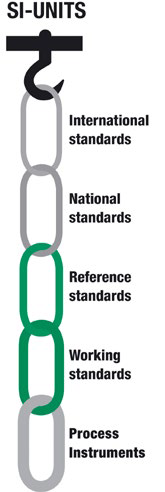

Специалисты scbist 1864 Опубликовано 11 Октября 2021 Специалисты Жалоба Опубликовано 11 Октября 2021 38 минут назад, Lavr сказал: А в КН? Посмотрите статьи на стр. 6 Неопределенность калибровки 24 Метрологическая прослеживаемость при калибровке. Цитата Давайте посмотрим, что такое метрологическая прослеживаемость и цепочка прослеживаемости на практике на типичном производственном предприятии, глядя снизу вверх: • На вашем предприятии имеется множество технологических инструментов, таких как преобразователи, которые регулярно калибруются с помощью вашего калибратора технологического процесса или аналогичного эталона. • Калибратор процесса обычно отправляется во внешнюю калибровочную лабораторию для калибровки, при условии, что это эталон наивысшего уровня на вашем предприятии. В качестве альтернативы, калибратор процесса также может быть откалиброван внутри предприятия с использованием эталонного стандарта более высокого уровня. • Эталоны самого высокого уровня вашего предприятия отправляются во внешнюю калибровочную лабораторию, предпочтительно в аккредитованную, для калибровки. • Внешняя калибровочная лаборатория откалибрует свои эталоны, чтобы обеспечить прослеживаемость до Национальной калибровочной лаборатории или аналогичной. • Национальные калибровочные лаборатории работают с лабораториями международного уровня и проводят сравнения друг с другом, гарантируя, что их калибровки находятся на одном уровне. • Лаборатории международного уровня основывают свои измерения на международных сравнениях, международных определениях и реализации Международной системы единиц (система СИ). Чем выше вы продвигаетесь по цепочке, тем меньше неопределенность или выше точность. Приведенный выше упрощенный практический пример показывает, как измерение процесса, которое вы проводите на своем предприятии, прослеживается до международного уровня через непрерывную цепочку измерений. Здесь очень актуальна старая заезженная поговорка: «Цепь - это только сильное и слабое звено». Если какое-либо звено в цепочке отсутствует (или просрочено), все измерения ниже этого уровня не отслеживаются и могут быть ошибочными. Обе статьи говорят про цепочку, а на стр. 25 и пирамида нарисована TRUE VALUE international calibration laboratory NATIONAL calibration laboratory accredited calibration laboratory plant ’s reference standard plant ’s working standard PLANTS PROCESS INSTRUMENTS Да картинки с надписями совсем плохо вставляются CalibrationWorld_2017-01-ENG.pdf Метрологическая прослеживаемость при калибровке.docx НЕОПРЕДЕЛЕННОСТЬ КАЛИБРОВКИ.docx Цитата
Lavr 545 Опубликовано 11 Октября 2021 Жалоба Опубликовано 11 Октября 2021 13 минут назад, scbist сказал: Обе статьи говорят про цепочку Не выдавишь из Вас. Цепочку чего? Читайте, что такое "иерархия калибровки". Цитата
Специалисты scbist 1864 Опубликовано 11 Октября 2021 Специалисты Жалоба Опубликовано 11 Октября 2021 12 минут назад, Lavr сказал: Не выдавишь из Вас. Цепочку чего? Вы как учитель с двоечником разговариваете. Правда учитель все-таки не только задает вопросы, но и объясняет материал, если ученику что-то не понятно. Цитата 2.40 иерархия калибровки - последовательность калибровок, начиная от основы для сравнения и кончая измерительной системой, причем в этой последовательности результат каждой калибровки зависит от результата предыдущей калибровки ПРИМЕЧАНИЕ 2 Элементами иерархии калибровки являются один или более эталонов и измерительные системы, функционирующие в соответствии с методиками измерений. и Цитата 2.41 (6.10) метрологическая прослеживаемость - свойство результата измерения, в соответствии с которым результат может быть соотнесен с основой для сравнения через документированную непрерывную цепь калибровок, каждая из которых вносит вклад в неопределенность измерений. ПРИМЕЧАНИЕ 2 Метрологическая прослеживаемость требует наличия установленной иерархии калибровки. Прослеживаемость это описание пути от результата измерения (показания СИ) к определению единицы - проверка того, что результат достоверный. Иерархия это обратное построение - описание пути от определения единицы к СИ через цепочку эталонов. Прослеживаемость это процедура после измерения для проверки. Иерархия - до измерения, для подготовки к измерениям. Чтобы была прослеживаемость иерархия уже должна быть. Нельзя взять абы какой прибор с полки, провести измерения и потом его калибровать, чтобы узнать прослеживается результат, или нет. Можно попасть впросак. Вы до измерения должны знать, что прибор находится в иерархической цепи и его место в ней. Только потом, после измерения можно проверить, прослеживается результат, или нет. Цитата

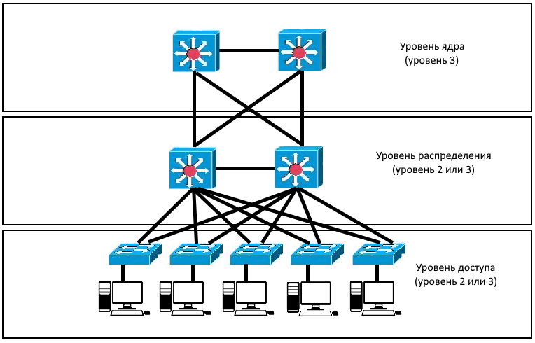

LIBorisi4 162 Опубликовано 11 Октября 2021 Жалоба Опубликовано 11 Октября 2021 1 час назад, scbist сказал: Обе статьи говорят про цепочку, Аркадий Григорьевич, вот интересный Вы человек! Цепочка, последовательность.... А почему Вы исключаете возможность присоединения к "звеньям цепочки" еще других "цепочек"? Ведь в этом случае последовательность не нарушается, хоть иерархия (от SI к измеренному значению), хоть прослеживаемость (от измеренного значения к SI), но слегка "поворачивает". Кроме того, ну прочтите примечание 4 к термину "метрологическая прослеживаемость". Цитата ПРИМЕЧАНИЕ 4 Для измерений с более чем одной входной величиной в модели измерений каждое из значений входных величин должно само быть метрологически прослеживаемо, а иерархия калибровки может иметь форму разветвленной структуры или сети. Усилия, связанные с установлением метрологической прослеживаемости для каждого значения входной величины, должны быть соизмеримы с ее относительным вкладом в результат измерения. Цитата
Специалисты Дмитрий Борисович 1017 Опубликовано 11 Октября 2021 Специалисты Жалоба Опубликовано 11 Октября 2021 6 минут назад, LIBorisi4 сказал: а иерархия калибровки может иметь форму разветвленной структуры или сети Вот Вам Сеть! Что дошло до конечного пользователя? Или от него до определения? Цитата
