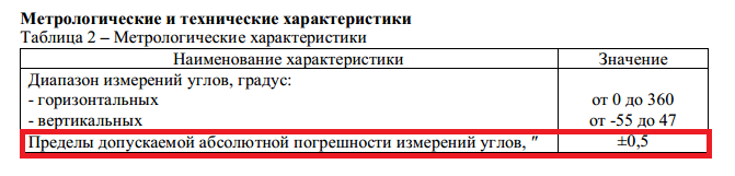

AtaVist 531 Опубликовано 10 Ноября 2021 Автор Жалоба Опубликовано 10 Ноября 2021 6 минут назад, Геометр сказал: Не понял вопроса. В ОТ нормируется СКО (СКП) измерения углов одним приемом. https://all-pribors.ru/opisanie/58824-20-leica-tm6100a Открыл первый попавшийся теодолит Цитата
Геометр 953 Опубликовано 10 Ноября 2021 Жалоба Опубликовано 10 Ноября 2021 Только что, AtaVist сказал: https://all-pribors.ru/opisanie/58824-20-leica-tm6100a Открыл первый попавшийся теодолит И что там видно? Я с телефона и не хочу загромождать его скачкой левых файлов. Цитата
AtaVist 531 Опубликовано 10 Ноября 2021 Автор Жалоба Опубликовано 10 Ноября 2021 11 минут назад, Геометр сказал: И что там видно? Я с телефона и не хочу загромождать его скачкой левых файлов. Ровно то, что я сказал Цитата
LIBorisi4 162 Опубликовано 10 Ноября 2021 Жалоба Опубликовано 10 Ноября 2021 15 минут назад, Геометр сказал: И что там видно? Я с телефона и не хочу загромождать его скачкой левых файлов Перейдя по ссылке, активируйте "Описание типа", появится набранные ОТ, скачивать ни чего не обязательно. Цитата
Геометр 953 Опубликовано 10 Ноября 2021 Жалоба Опубликовано 10 Ноября 2021 9 минут назад, AtaVist сказал: Ровно то, что я сказал Это чушь! Методика поверки - вообще просто трэш какой-то! ВНИИФТРИ давно уже гонит отстой в плане методик! Если любопытно, можете почитать статью, написанную мною, которую никто и никогда не опубликует, ибо она носит слишком разгромный характер для многих институтов и испытательных центров: О теодолитах и тахеометрах.pdf Цитата
AtaVist 531 Опубликовано 10 Ноября 2021 Автор Жалоба Опубликовано 10 Ноября 2021 1 минуту назад, Геометр сказал: Это чушь! .. Тогда на вопрос "Я так понимаю, вы говорите, что когда в ОТ нормируется измерение углов а при поверке определяют погрешность измерения углов, то это неправильно? " Вы отвечаете - да. Мне лень разбираться в теодолитах, но очевидно - не так всё однозначно. Вариант, что все озвученное вами тонет в погрешности, указанной в ОТ вполне рабочий Цитата
Геометр 953 Опубликовано 10 Ноября 2021 Жалоба Опубликовано 10 Ноября 2021 4 минуты назад, AtaVist сказал: Вариант, что все озвученное вами тонет в погрешности, указанной в ОТ вполне рабочий Оно не тонет. У теодолита нет абсолютной погрешности и нет пределов этой погрешности! Все остальное - чушь, за которую институт уже надо разгонять в полном составе! Цитата
