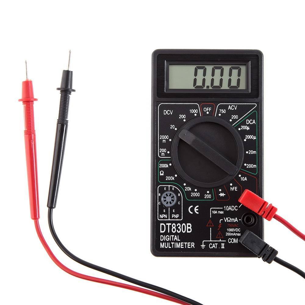

Специалисты Дмитрий Борисович 1017 Опубликовано 7 Ноября 2018 Специалисты Жалоба Опубликовано 7 Ноября 2018 3 часа назад, Lavr сказал: А при испытаниях действительные МХ определяют путем калибровки? Давайте попробуем провести испытания (эксперимент). Все проводим при температуре окружающей среды + 25 град.С. Имеем эталон напряжения постоянного тока .. значение равно 1000 мВ . Пока не говорим о его погрешности или неопределенности... эталон поверен и до кучи калиброван. И имеем СИ ... черный ящик... с двумя клеммами "+" и "-"... Подключаем эталон к черному ящику... и наблюдаем показания на табло : 1004...1004...1004...1004...1004..1004...1004...1004...1004...1004 мВ. Специально ставлю одинаковы цифры , чтобы не утомлять расчетами (хотя для мультиметра 3,5- разряда это реальные показания!) .Эти мультиметры можно считать - палкой в электроизмерениях! Определяем средее арифметическое = 1004 мВ. Определяем средне квадратическую погрешность среднего арифметического.. В нашем примере она = 0. Ну и прекрасно! Я на 99,7 % могу доверять полученным экспериментальным данным. Соответственно я могу сделать вычисление 1004 -1000= 4 мВ. Тем самым я получил действительную абсолютную погрешность "черного ящика" . Еще осталось убедиться в МХ эталона. Беру его Свидетельство о поверке ... там запись - абсолютная погрешность не более +/- 0,1 мВ... Беру Сертификат о калибровке.. там записано значение напряжения постоянного тока 1000,04 мВ с расширенной неопределенностью +/- 0,002 мВ. Т.е эти значения при своих вычислениях вообще могу не учитывать. Вот эти цЫферки нужно передать во ВНИИМС на экспертизу...при утверждении типа. Далее начинаются усложнения. На испытания по утверждению типа для серийного производства обычно нужно представить 3 образца.... И вот получаете еШо цЫферки: Образец 2 : 1007...1007...1007...1007...1007...1007..1007...1007...1007..1007мВ. Обрабатываем... получаем действительную абсолютную погрешность 7 мВ с вероятностью 99.7% Образец 3: 1005...1005...1005...1005..1005...1005..1005...1005...1005...1005 мВ. Обрабатывпем... получаем действительеую абсолютную погрешность 5 мВ с вероятностью 99.7% Что происходит дальше? Да испытатель проверяет все то де самое , т.е. определяет действительные МХ при изменении температуры...при изменении влажности.. при изменении окружающего электромагнитного поля ... и т.д. И каждый раз вычисляются децствительные МХ. Но еще проверяется что действительные значения не изменились более 50% от полученного при нормальных условий. Если будет больше - то будут определять действительные дополнительные погрешности . И может оказаться что у Образца1 вообще нет изменений... у Образца 2 изменения +2мВ... у Образца 3 - 1 мВ... Производитель и разработчик помнят еще о 20% технологическом запасе.. и поэтому нормируют погрешность своего черного ящика - не более +/- 10мВ . Обратите внимание когда погрешность для утвержденного типа стала считаться как случайная и нормированной. И вот только после этого можете переходить к поверке... все уже оценили и проверили.. и сказали ..вот теперь - контроль.. в некоторых случаях даже по однократному измерению... Пы.Сы. Все действия при испытаниях выполнял в соответствии с КП. Да забыл сказать , что во ВНИИМС еще проверяют правильность выбора эталона в соответствии с ГПС... и в протоколах указать конкретные заводские номера примененных эталонов... Пы.Пы.Сы. Поэтому иногда в МП находите "ляпы" в разделе Средства поверки.. Там в таблице будут записаны эталоны с конкретными заводскими номерами... Цитата

Специалисты Дмитрий Борисович 1017 Опубликовано 8 Ноября 2018 Специалисты Жалоба Опубликовано 8 Ноября 2018 Чтобы Вы представляли о чем идет разговор... этих палок в лесу ( радиорынке) завалом... И многие ЦСМ даже их калибруют... Так вот... работаем ( калибруем ) мы сейчас на диапазоне 2000 мВ. Цитата

Специалисты Дмитрий Борисович 1017 Опубликовано 8 Ноября 2018 Специалисты Жалоба Опубликовано 8 Ноября 2018 Только что, Lavr сказал: Зачем же вы нарушаете принцип анонимности? Кстати.. я говорил о черном ящике ? Таки он и есть на фото... черный - черный... Цитата
