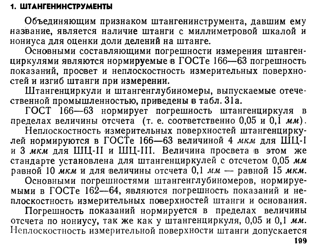

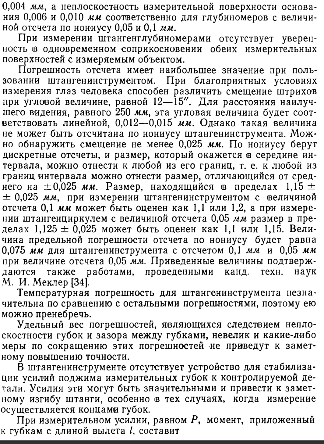

libra 561 Опубликовано 6 Июля 2020 Жалоба Опубликовано 6 Июля 2020 6 часов назад, scbist сказал: КП хватает с запасом. Для эталонов и в сложных случаях лучше применять КН. Ага, ага хотите вернуться к статье Захарова о штангенциркулях? Цитата

libra 561 Опубликовано 6 Июля 2020 Жалоба Опубликовано 6 Июля 2020 Почему то порядок загрузки не влияет на отображение. Читать со второго фрагмента. Цитата
