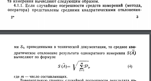

libra 560 Опубликовано 13 Июля 2020 Жалоба Опубликовано 13 Июля 2020 4 минуты назад, Дмитрий Борисович сказал: Ви так никогда не делали в КП??? Обидно даже за Вас.... В КП никогда не было погрешности по типу А, а СКО было. Смотрите МИ 1552--86 п.4.1.1 Да обидно. Цитата
