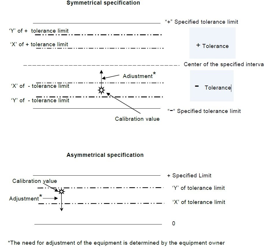

Специалисты scbist 1862 Опубликовано 9 Июля 2020 Специалисты Жалоба Опубликовано 9 Июля 2020 1 час назад, LIBorisi4 сказал: в нем написано, наравне с другими требованиями к штангенциркулям: Я так понимаю, Вы дополняете мои посты по поводу того, что и у "них" есть требования к СИ, и "они" при калибровке не просто записывают реальные МХ, но и проверяют соответствие требованиям? Цитата

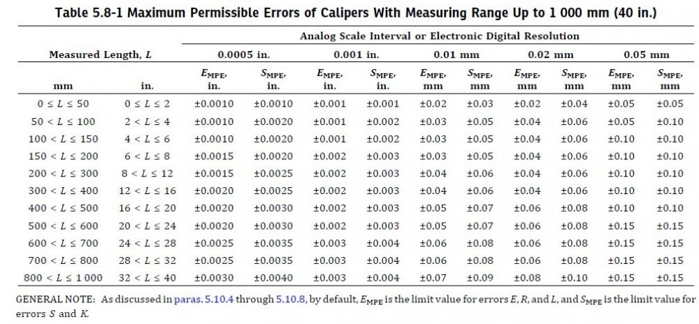

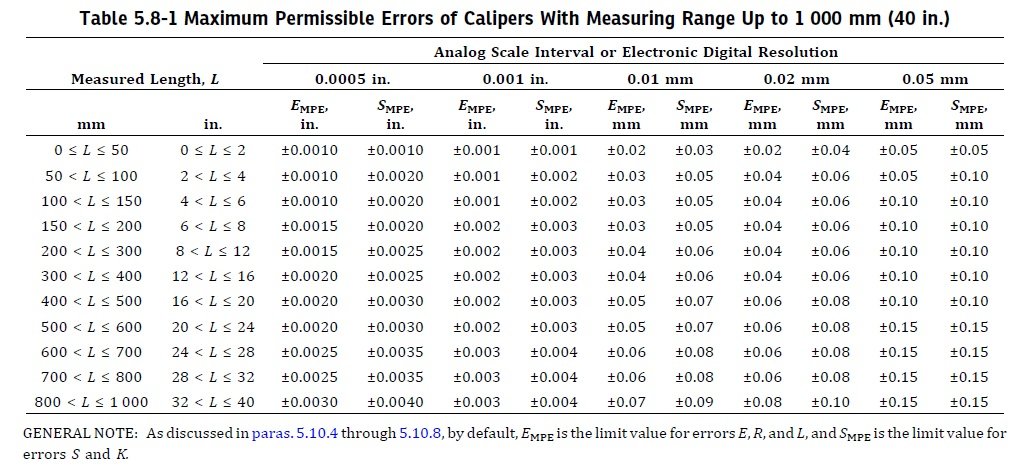

LIBorisi4 162 Опубликовано 9 Июля 2020 Жалоба Опубликовано 9 Июля 2020 16 минут назад, scbist сказал: Я так понимаю, Вы дополняете мои посты по поводу того, что и у "них" есть требования к СИ, и "они" при калибровке не просто записывают реальные МХ, но и проверяют соответствие требованиям? Можно и так сказать. Требования к характеристикам СИ есть и СИ должны им соответствовать, именно соответствие этим (каким именно) характеристикам и указывается в сертификатах о калибровке, если заказчик этого хочет, а не соответствие всего СИ (в смысле "годен" для какого-нибудь использования). Но заказчик в праве заказать и просто определить МХ без указания их соответствия. Но в любом случае, по крайней мере по знакомым мне документам, о возможности применения СИ для своих нужд принимает заказчик калибровки, опираясь на допускаемые отклонения (ошибки, погрешности), заложенные изготовителем в свое СИ. Заказчик может может увеличивать или уменьшать МКИ, рекомендованный производителем, опираясь на статистику результатов калибровки, но за установленные допуски выход не должен быть. Допуска для своих целей устанавливает владелец СИ. "Х" - для возможности увеличения МКИ. "Y" - для критичного использования, он может равняться и указанному в спецификации к СИ или методу измерений. Цитата
libra 560 Опубликовано 9 Июля 2020 Жалоба Опубликовано 9 Июля 2020 18 часов назад, scbist сказал: не понял, откуда взялось 150,025 мм. В примере 150,1 мм. и сразу, мм это явная опечатка. Здесь уже приводили оригинал, я тоже поискал стандарт. Везде не мм, а мкм. Тогда становится понятно, почему В итоге имеем требование нашего ГОСТа - погрешность 0,05 мм, а у калибруемого штангенциркуля 0,1 мм. Явный брак. я же не писал о примере S.10 из ЕА Цитата
libra 560 Опубликовано 9 Июля 2020 Жалоба Опубликовано 9 Июля 2020 5 часов назад, scbist сказал: Для штангенциркуля с пределом 150 мм и ц.д. 0,05 мм на точке 150 мм погрешность 0,1 мм несоответствие ГОСТу - брак. Как ведет себя этот штанген в других точках нам не озвучили. Там же я писал про свои штангенциркули в коробочках с табличкой поправок. Правда, это было не по тому, что штанген плохой, а просто им порой удобнее пользоваться чем микрометром. Т.е. табличка поправок не делала из бракованного СИ годное, а повышала точность результатов измерений. Вы сняли показания 150,025 мм. Бюджет погрешности 0,025 (ошибка оператора)+ 0,01 мм (величина просвета)+0,04 мм(неплоскостность)=0,039 мм. Алгебраическое суммирование, поскольку составляющих менее 4. Цитата
libra 560 Опубликовано 9 Июля 2020 Жалоба Опубликовано 9 Июля 2020 2 часа назад, LIBorisi4 сказал: В отличие от нашего ГОСТа, здесь указаны "значения по умолчанию", если производитель не указал, т.е. хуже уже быть не может. (Кстате, здесь есть 0,10 мм, как в ранее приведенном примере со штангенциркулем). Для штангенциркуля с диапазоном измерений до 150 мм и ценой деления 0,05 мм предел погрешности 0,1 мм? Цитата
LIBorisi4 162 Опубликовано 9 Июля 2020 Жалоба Опубликовано 9 Июля 2020 (изменено) 27 минут назад, libra сказал: Для штангенциркуля с диапазоном измерений до 150 мм и ценой деления 0,05 мм предел погрешности 0,1 мм? Не верь глазам своим? Ведь написано: 2 часа назад, LIBorisi4 сказал: Цитата 5.10.2 MPE Specifications. ......Default MPE values are shown in Table 5.8-1. Цитата 5.10.2 Спецификации MPE. ....... Значения MPE по умолчанию приведены в таблице 5.8-1. Если изготовитель не указал в спецификации к СИ ни чего, то применяются значения из таблицы, т.е. это жуткий максимум, который допускается. Если эти значения превышены, то это скорее железяка, чем СИ. P.S. А у нас, если пройтись по рынку и не такие можно найти. Чему Вы удивляетесь. Изменено 9 Июля 2020 пользователем LIBorisi4 Дополнение Цитата
владимир 332 1338 Опубликовано 9 Июля 2020 Жалоба Опубликовано 9 Июля 2020 (изменено) 6 часов назад, LIBorisi4 сказал: Если изготовитель не указал в спецификации к СИ ни чего, то применяются значения из таблицы, т.е. это жуткий максимум, который допускается. Если эти значения превышены, то это скорее железяка, чем СИ. 6 часов назад, LIBorisi4 сказал: А у нас, если пройтись по рынку и не такие можно найти Ага http://forum.pepakura.ru/viewtopic.php?f=25&t=130&sid=8b5bad84c36ca72af6f0039770de215c Цитата Как сделать Штангенциркуль своими руками. На фото показан мой ш-циркуль, который я сделал за 15 - 20 минут, подручными средствами, коротко: берем 3 линейки, один в 50 см, 2 по 30 см, первый 30ти с"метровый склеиваем 50 с"метровым, в второй 30 см, мы делаем подвижным. Теперь рассмотрим более подробно по пунктам: 1 - я склеил 30 ти см. поверх 50 ти, что было ошибкой, так как я потерял 2 см, и мне каждый раз необходимо учитывать их. Нужно склеить как показано на пункте - 4 2 - далее проделав дырочки в заранее отмеченных местах я приделал второй 30 см, двумя кусками медной проволоки длинной в 5 см, с обратной стороны скрутив их, не самый идеальный способ, но это всё что было под рукой, в идеале делаются крепления из жести. Сам не делал, поэтому не могу ничего посоветовать. Разболтайте серую жидкость и возможно у Вас всё получится. 3 - На этом пункте будет понятно, удачно ли прошел у Вас пункт 2, если конец линейки ходит в стороны значит необходимо переделывать, так как размеры будут у Вас не самые точные. В моем случае всё прошло удачно. 4 - ну и последний пункт думаю понятен, необходимо приклеить/приделать линейки как указано на этом пункте и снова этот момент я не реализовал, однако могу подкинуть пару идей, можно разрезать жесть или что нибудь по крепче, и приложить поверх линеек, как показано на фото, черным квадратиком, далее просверлить и закрепить болтами. 5 - Вот и всё, ш-циркуль готов. ЗЫ "Голь на выдумки хитра" и попробуй оспорь... Ой! И сам из "энтого" "голимого" Числа Хотите верьте, хотите нет... Изменено 9 Июля 2020 пользователем владимир 332 Цитата
