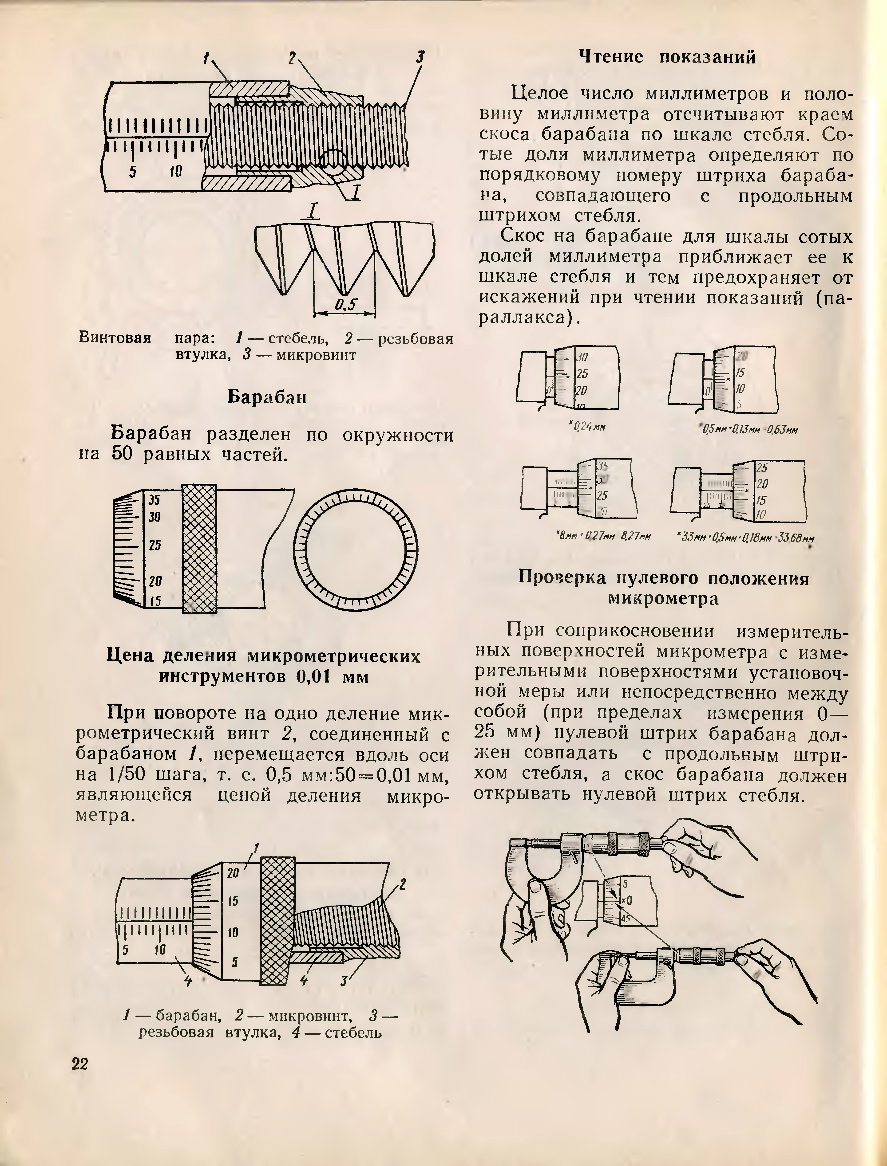

владимир 332 1318 Опубликовано 24 Сентября 2020 Жалоба Опубликовано 24 Сентября 2020 1 час назад, libra сказал: Жаль до бюджета погрешности вы еще не доросли. Может еще через полгода дозреете- жду! Да куда уж мне Вы в этом вопросе спец. Только почему-то снять отсчет в 0,1 деления так за полгода и не научились. Повторить? стр. 574 в этой Теме - ссылка выше см. стр. 20-28 Цитата МИКРОМЕТРЫ С ЦЕНОЙ ДЕЛЕНИЯ 0,01 ММ И ИХ ПОВЕРКА ...... Погрешность микрометров определяется в пяти равномерно расположенных точках шкалы сравнением отсчитываемых до десятых долей деления показаний микрометра с размерами концевых мер длины 4-го разряда или КТ 2. При этом рекомендуется использовать КМД следующих номинальных размеров: 5,12; 10,24; 15,36; 21,50; 25,00 (специальный набор КМД 21). В 07.04.2020 в 10:38, владимир 332 сказал: Изучайте Изучите - поговорим И не плохо было бы Вам попрактиковаться.... прежде чем учить других На прежнем месте работы девчонки контролеры измерительных приборов (калибровщицы) с ПТУшным образованием легко отсчитывали десятые доли деления. Владимир Орестович! Не витайте Вы в облаках с байсовским подходом,методом Монте-Карло, бюджетом погрешности, параллаксом...Спуститесь на землю грешную! Цитата

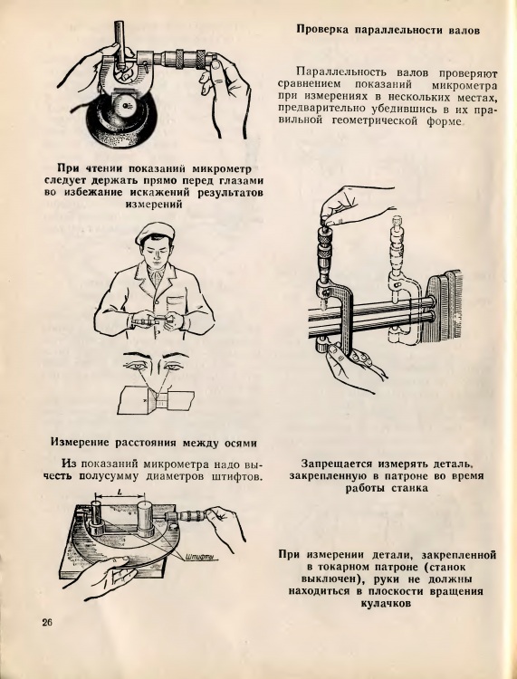

Геометр 950 Опубликовано 25 Сентября 2020 Жалоба Опубликовано 25 Сентября 2020 13 минут назад, libra сказал: Бодливой корове ктн не дали и это при таком огромном опыте А оно мне нужно? Я работу работаю, а не словоблудием занимаюсь. 16 минут назад, libra сказал: Тогда поинтересуйтесь с какой целью у микрометра проверяют зазор между стеблем и барабаном. Владимир Орестович. Ответьте на простой и внятный вопрос: вы когда берете отсчет по микрометру смотрите на шкалу под углом 50 градусов к нормали? Или все же стараетесь, чтобы линия вашего взгляда была как можно ближе к нормали? Цитата
владимир 332 1318 Опубликовано 25 Сентября 2020 Жалоба Опубликовано 25 Сентября 2020 Цитата Альбом предназначен в качестве учебного пособия для средних профессионально-технических училищ и может быть использован при профессиональном обучении рабочих на производстве. Цитата
