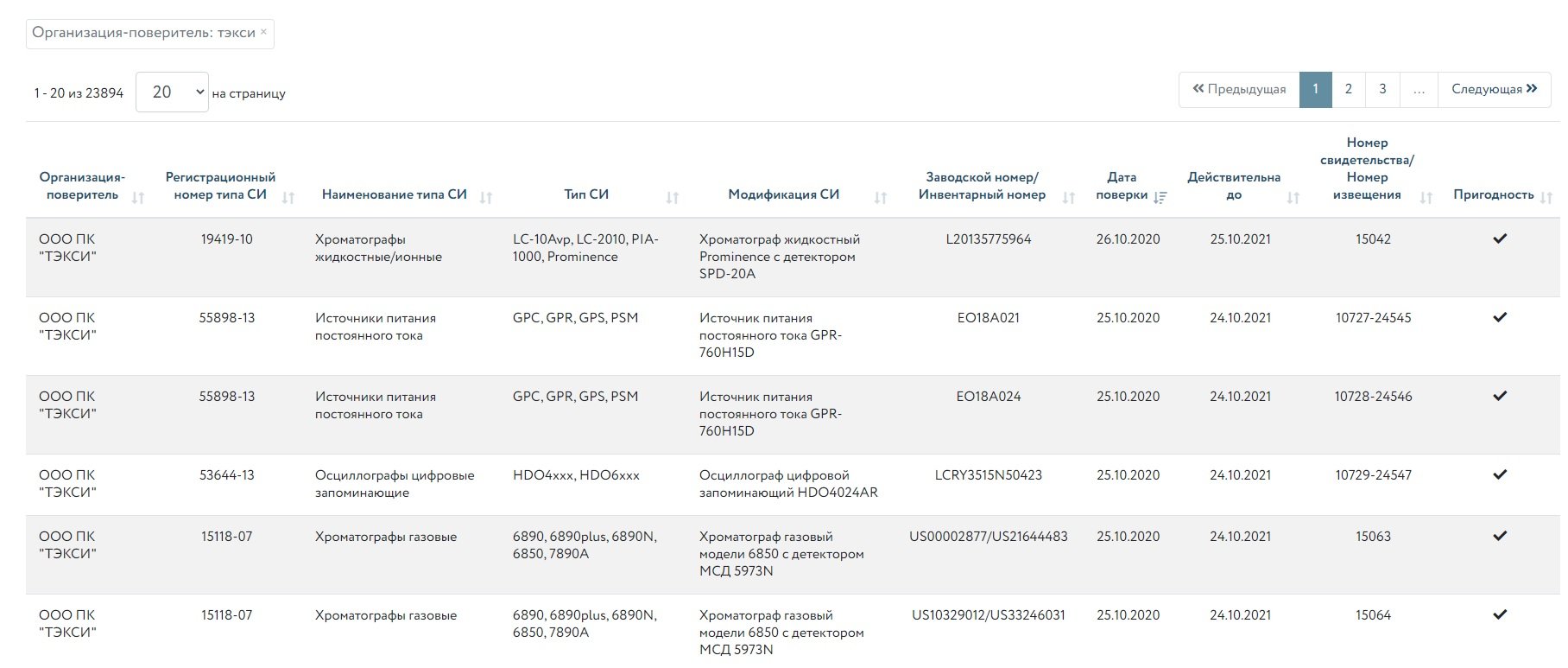

Здравствуйте! Сделал поверку счетчика 3 декабря. УК отказывается принимать бумажные документы,  ссылаясь на Аршин, или обращайтесь в МособлЕИРЦ. В Аршине данные не появились, да и вообще, по фирме, что проводила измерения, последняя информация по 26 октября, больше они ничего не заносили. Какие мои действия должны быть?
И еще, в свидетельстве о поверке не написаны первые 2 цифры номера счетчика (год) 13. Насколько это принципиально? Спасибо.
Здравствуйте! В дополнение. Это нормально, что по ТЭКСИ нет данных после 26 окт?
На передачу сведений дается 60 рабочих дней после поверки (действует до 1 января) Обратитесь в фирму которая вам делала поверку.

8 минут назад, yuri2020 сказал:
А что Вас смущает? Как хотят, так и вносят данные в ФИФ, если не превышают срок в 60 календарных дней с момента поверки (с 01/01/21 будет 40 рабочих дней), то вполне имеют на это право.
