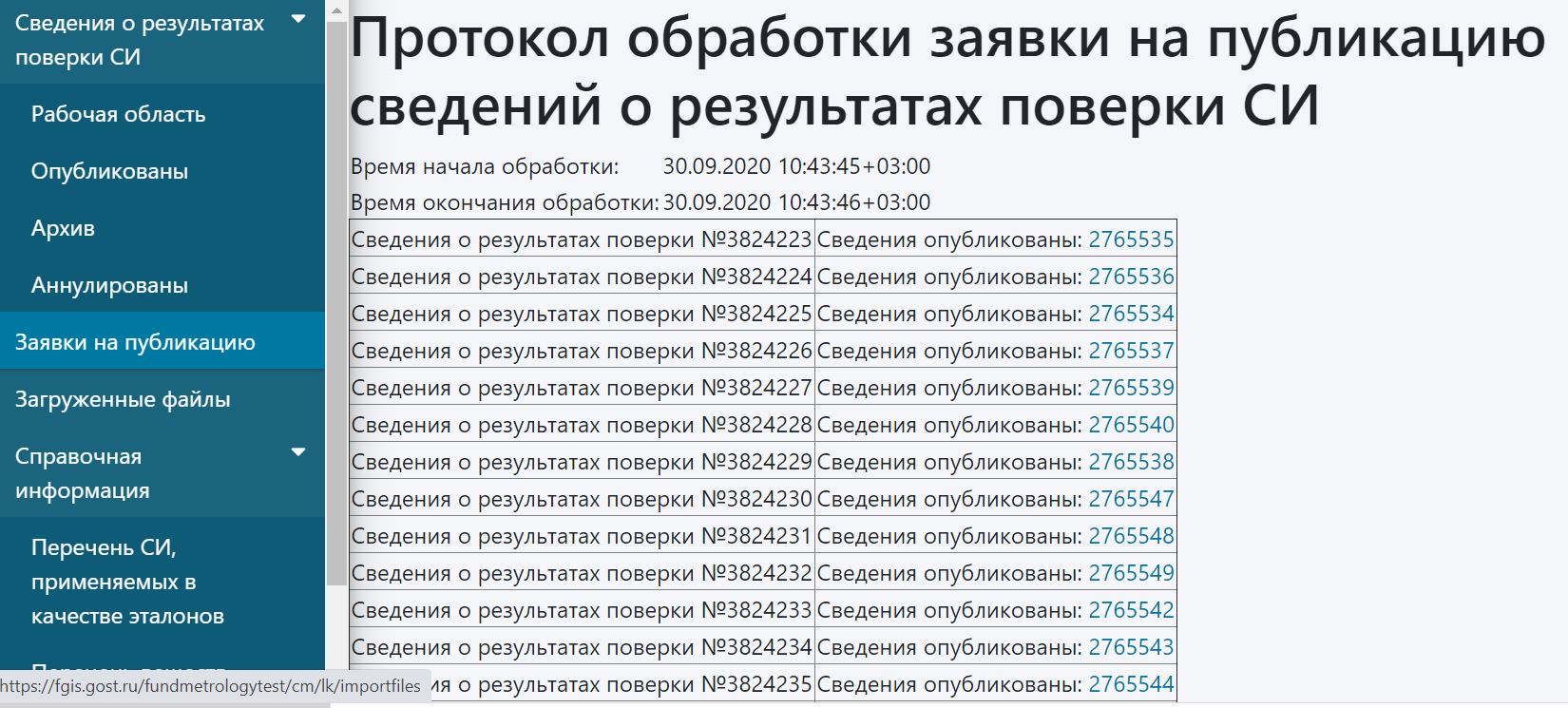

15 минут назад, Ника сказал:
Еще бы понять что есть "номер записи" ))
Этот номер должен предоставлять Аршин после опубликации сведений. А они предоставляют или самоназначеный "номер свидетельства/извещения"  или "постоянный адрес" (а точнее - и то, и то, но это не совсем то, что надо) ))
номера записей вы можете увидеть сразу после опубликования данных, у нас они выводятся в виде  "Протокол обработки заявки на публикацию сведений о результатах поверки СИ"
Я поняла то есть я поверяю (МС) передаю данные если получиться (не всегда получается) и жду когда Аршин опубликует, потом выписываю свидетельство с номером который мне присвоит  Аршин. AQZWSX спасибо большое за умную мысль по поводу РК.
