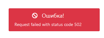

13 минут назад, ua4avg сказал:
Добрый день всем! Опять "Аршин" глючит. Кто подскажет, что за ошибка...
попробуйте ctrl+F5 нажать на той странице
Только что, Логинов Владимир сказал:
Пробовал, или крутится кружок без остановки, или опять эта ошибка.
12 минут назад, ua4avg сказал:
Так у вас где глючит в личном кабинете? Или тут https://fgis.gost.ru/fundmetrology/cm/results?activeYear=2021 ?
