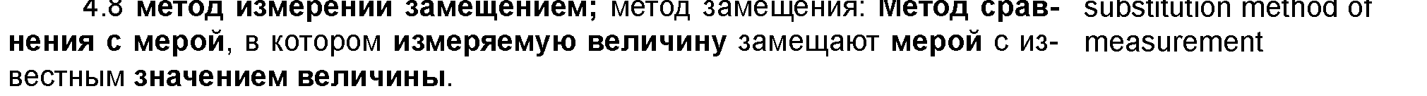

владимир 332 1320 Опубликовано 11 Июня 2019 Жалоба Опубликовано 11 Июня 2019 12 часов назад, Sazonov сказал: мы имеем Государственную фармакопею XIII, где присутствует термин "Точная навеска" которая регламентирует применение весов с погрешностью +/- 0,0002 г., что противоречит ГОСТ. А если метод замещения применить? https://megabook.ru/article/Метод замещения измерений Цитата Ме́тод замеще́ния измере́ний — один из приемов исключения систематических погрешностей измерений, вызываемых погрешностями измерительного прибора, служащего для сравнения измеряемой величины с мерой. Метод замещения измерений заключается в том, что значение измеряемой величины находят не непосредственно по показанию измерительного прибора, а по значению меры, подбираемой или регулируемой так, чтобы при замещении ею измеряемой величины сохранялись одинаковыми показания измерительного прибора. Например, при взвешивании тела на рычажных весах его снимают с чашки и замещают гирями, суммарная масса которых равна массе тела, при этом весы дадут прежнее показание. или по РМГ 29-2013 и, например, весы XS205DU ОТ 26022-03 http://nd-gsi.ru/grsi/260xx/26022-03.pdf Цитата Значения пределов измерения, пределов допускаемой погрешности и СКО при измерении отклонений массы методом замещения для модификации XS205DU приведены в таблице 2. Таблица 2 Пределы измерения, мг до 50 г включ. ±50 Пределы допускаемой погрешности, мг до 50 г включ... ±0,02 ______________________________________________________ Пределы измерения, мг св. 50 г . ±200 Пределы допускаемой погрешности, мг св. 50 г включ... ±0,1 а Вам надо? 12 часов назад, Sazonov сказал: мы имеем Государственную фармакопею XIII, где присутствует термин "Точная навеска" которая регламентирует применение весов с погрешностью +/- 0,0002 г. + 0,0002 г = + 0,2 мг Цитата
владимир 332 1320 Опубликовано 11 Июня 2019 Жалоба Опубликовано 11 Июня 2019 13 часов назад, Sazonov сказал: В то же время мы имеем Государственную фармакопею XIII, где присутствует термин "Точная навеска" которая регламентирует применение весов с погрешностью +/- 0,0002 г. Тогда уж, если на рычажных равноплечих аналитических лабораторных весах - методами точного взвешивания.... Цитата
Ника 1315 Опубликовано 12 Июня 2019 Жалоба Опубликовано 12 Июня 2019 8 часов назад, владимир 332 сказал: и, например, весы XS205DU ОТ 26022-03 http://nd-gsi.ru/grsi/260xx/26022-03.pdf а Вам надо? + 0,0002 г = + 0,2 мг Где же взять весы, выпущенные до введения новых гостов на весы. А после введения новых гостов весы переутверждались с новой, более грубой погрешностью. Цитата
владимир 332 1320 Опубликовано 12 Июня 2019 Жалоба Опубликовано 12 Июня 2019 (изменено) 9 часов назад, Ника сказал: 17 часов назад, владимир 332 сказал: и, например, весы XS205DU ОТ 26022-03 http://nd-gsi.ru/grsi/260xx/26022-03.pdf а Вам надо? + 0,0002 г = + 0,2 мг Где же взять весы, выпущенные до введения новых гостов на весы. А после введения новых гостов весы переутверждались с новой, более грубой погрешностью. Ника! А Вы на фирму - изготовитель по ОТ 26022-03 не посмотрели? Цитата Фирма "Mettler-Toledo GmbH", Швейцария ИМХО и не только, мировой лидер лабораторного весостроения. И причем тут наши ГОСТы? В 11.06.2019 в 13:25, Sazonov сказал: ГОСТ OIML R76 Цитата Настоящий стандарт идентичен международой рекомендации МОЗМ OIML R76 А касаемо погрешности 17 часов назад, владимир 332 сказал: Значения... пределов допускаемой погрешности ... при измерении отклонений массы методом замещения Не метод непосредственной оценки (по показаниям весов), а метод сравнения с мерой (гирей) P.S. Немного похуже, чем по 26022-03 http://nd-gsi.ru/grsi/260xx/26022-06.pdf, но в 0,2 мг входит, с учетом - по методу замещения Изменено 12 Июня 2019 пользователем владимир 332 Цитата
