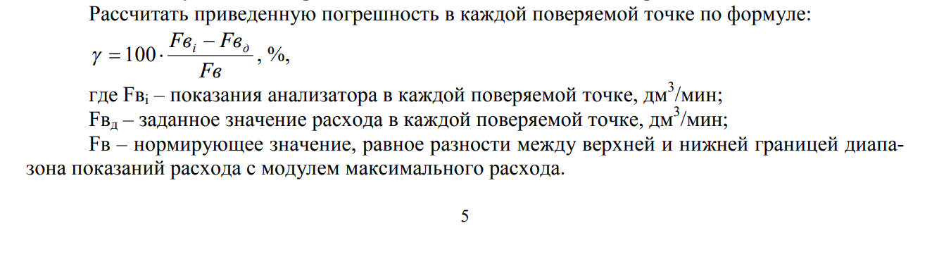

smakmaster 0 Опубликовано 10 Октября 2024 Жалоба Опубликовано 10 Октября 2024 Здравствуйте, Позвольте в продолжение темы задать вопрос. Предположим есть расходомер с диапазоном измерений от -200 до +300 л/мин. Внутри диапазона от -5 л/мин до +5 л/мин рассчитывается абсолютная погрешность, а для диапазонов от -200 л/мин до - 5 л/мин и от +5 л/мин до +300 л/мин рассчитывается приведенная погрешность. Вопрос: какое нормирующее значение будет корректно при таких условиях? Правильно ли будет учитывать всю шкалу, т.е. 500 л/мин? Цитата

smakmaster 0 Опубликовано 11 Октября 2024 Жалоба Опубликовано 11 Октября 2024 1 час назад, Mahaputra сказал: п. 7.3.4 МП Вопрос в том, что принимать за нормирующее значение Fв: Fв = 500 дм3/мин (для всего диапазона) или Fв = 200 дм3/мин при расчете приведенной погрешности в диапазоне от -200 дм3/мин до 0 дм3/мин Fв = 300 дм3/мин при расчете приведенной погрешности в диапазоне от 0 дм3/мин до 300 дм3/мин Цитата
Пытливый 96 Опубликовано 14 Октября 2024 Жалоба Опубликовано 14 Октября 2024 (изменено) В 11.10.2024 в 16:11, smakmaster сказал: Вопрос в том, что принимать за нормирующее значение Fв: Fв = 500 дм3/мин (для всего диапазона) или Fв = 200 дм3/мин при расчете приведенной погрешности в диапазоне от -200 дм3/мин до 0 дм3/мин Fв = 300 дм3/мин при расчете приведенной погрешности в диапазоне от 0 дм3/мин до 300 дм3/мин ОТ ссылается на РЭ (легкомысленный такой ОТ, на соответствие не ГОСТу, а некоей документации дяди Сэма. Когда он вообще правду говорил аборигенам?), а РЭ на буржуйском описывает в основном относительную погрешность (с поправками - что больше, иногда абсолютная. Причем это - в большинстве строк), а не приведенную, стр 42 и далее. https://tsi.com/getmedia/07189432-ea00-4af5-95c8-2bda4d2c1fc3/Certifier_FA_Plus-US-1980560N-web?ext=.pdf 12 год утверждения ОТ - темная эра средневековой метрологии (ведьмы, которых не успевали сжечь, занимались метрологией). Я бы задал этот вопрос Ивановскому ЦСМу и Заместителю - Петросяну ("что ты имела в виду?" (с) ), посмотрел бы, какие шутки придумают (при том что недомедики возовские и без ИВЛ экспериментальными непроверенными препаратами кучу народа в могилы загнали после 2020 го)... Изменено 14 Октября 2024 пользователем Пытливый Цитата
Mahaputra 20 Опубликовано 14 Октября 2024 Жалоба Опубликовано 14 Октября 2024 В 11.10.2024 в 14:15, Mahaputra сказал: п. 7.3.4 МП Для этого надо весь 7.3.4 прочитать. Согласен, путано написано. Однако, очевидно, что "диапазоном" они называют от -200 до 0 и от 0 до 300. Соответственно, нормирующими будут 200 и 300. Ну, либо они совсем бестолковые. Цитата
Mahaputra 20 Опубликовано 14 Октября 2024 Жалоба Опубликовано 14 Октября 2024 4 часа назад, Пытливый сказал: ОТ ссылается на РЭ (легкомысленный такой ОТ, на соответствие не ГОСТу, а некоей документации дяди Сэма. Когда он вообще правду говорил аборигенам?), а РЭ на буржуйском описывает в основном относительную погрешность ОТ не может ссылаться на англоязычное РЭ. Цитата
Пытливый 96 Опубликовано 14 Октября 2024 Жалоба Опубликовано 14 Октября 2024 (изменено) 4 часа назад, Mahaputra сказал: ОТ не может ссылаться на англоязычное РЭ. моя задача - направить, куда смотреть. Поищите переведенное PS правильно-переведенное Изменено 14 Октября 2024 пользователем Пытливый Цитата
Евгений Ч. 77 Опубликовано 14 Октября 2024 Жалоба Опубликовано 14 Октября 2024 (изменено) пробегал мимо... решил поделиться своим никому не нужным особо важным мнением... вот то что там есть поддиапазоны - оно нефига не очевидно @Mahaputra увж. @smakmaster, если бы я читал дословно данное МП и ОТСИ, то сделал бы однозначный вывод: Диапазон здесь один, и он от минус 200 до 300, т.е. всего 500 кубиков/мин. Т.е. ровно то что написано в ОТСИ в пункте 7. Причина по которое МП оперирует двумя диапазонами, заключается лишь в том, что применяемый стенд СПС-02 не умеет организовывать реверсивное движение газа (скорей всего). Поэтому минус диапазона проверяется при одном подключении: Цитата Для проверки диапазона измерений от минус 200 до 0 дм3/мин соединить анализатор через выход модуля максимального расхода к стенду для поверки спирометров СПС-02. а вот когда требуется прямой расход: Цитата Для проверки диапазона измерений от 0 до 300 дм3/мин соединить анализатор к стенду для поверки спирометров СПС-02 через вход модуля максимального расхода. вот и все. чисто конструктивные ограничения. ЗЫ в пользу такой версии говорит также то, что в ОТСИ и МП есть уже пример разбития большого диапазона на более узкие, это измерения давления: * при диапазоне от минус 2,5 до 15 кПа, четко различают поддиапазоны: от минус 2,5 до 3 кПа и от 3 кПа до 15 кПа. * при диапазоне от минус 70 до 1000 кПа, поддиапазоны от минус 70 до плюс 70 и от плюс 70 до 1000. Изменено 14 Октября 2024 пользователем Евгений Ч. Цитата
Mahaputra 20 Опубликовано 15 Октября 2024 Жалоба Опубликовано 15 Октября 2024 20 часов назад, Евгений Ч. сказал: вот то что там есть поддиапазоны - оно нефига не очевидно @Mahaputra Уважаемый, мне тоже "ни фига" и "не очевидно". Однако, мы обязаны соблюдать утвержденную МП так, как написано, а не так, как кто-то там думал при разработке - если эти синьоры не учились в школе и не умеют по-русски писать - их проблемы. Они сами назвали это "диапазон", а не поддиапазон. Цитата
