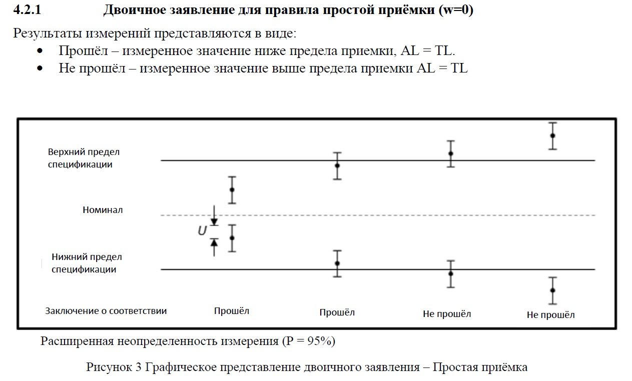

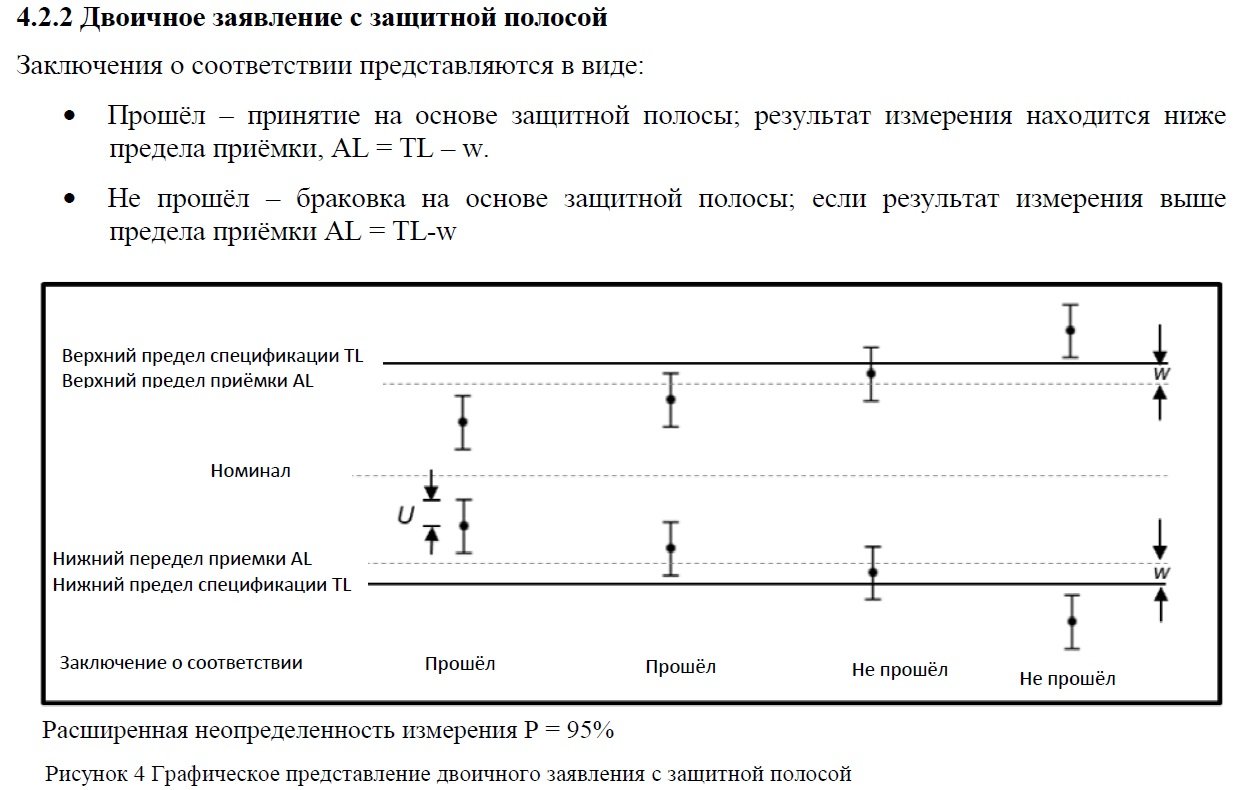

Специалисты Дмитрий Борисович 1016 Опубликовано 15 Сентября 2021 Специалисты Жалоба Опубликовано 15 Сентября 2021 13 часов назад, LIBorisi4 сказал: Эти выдержки из ILAC-G8:09/2019 "Руководство по правилам принятия решений и заключениям о соответствии". Почитайте. В чистом виде Калибровка по Методикам поверки! КП - рулит! Цитата
Специалисты Дмитрий Борисович 1016 Опубликовано 15 Сентября 2021 Специалисты Жалоба Опубликовано 15 Сентября 2021 13 часов назад, LIBorisi4 сказал: Эти выдержки из ILAC-G8:09/2019 "Руководство по правилам принятия решений и заключениям о соответствии". Почитайте. В чистом виде то что сейчас А.А.Данилов применяет в своем ЦСМ при проведении поверки ... запас в 20 %. И то что КП требует от производителя при первичной поверке. Пы.Сы. ИМХО! Все темы по неопределенности нужно переносить в Пятницу! Цитата
AtaVist 528 Опубликовано 15 Сентября 2021 Жалоба Опубликовано 15 Сентября 2021 16 минут назад, Дмитрий Борисович сказал: В чистом виде то что сейчас А.А.Данилов применяет в своем ЦСМ при проведении поверки ... запас в 20 %. .. Все время забываю на каком основании этот "запас". Цитата
Специалисты Дмитрий Борисович 1016 Опубликовано 16 Сентября 2021 Специалисты Жалоба Опубликовано 16 Сентября 2021 6 часов назад, AtaVist сказал: Все время забываю на каком основании этот "запас". Это то что требуют многие ГОСТы от производителя при выпуске.. т.е. при первичной поверке. В теме ссылки по манометрам приведены. Также на МИ по манометрам. Я же говорил и про ГОСТ 22261. Цитата
Ника 1315 Опубликовано 16 Сентября 2021 Жалоба Опубликовано 16 Сентября 2021 6 часов назад, AtaVist сказал: Все время забываю на каком основании этот "запас". Как я помню - из-за "неопределенности" (неточности) эталона, что бы случайно не признать негодное годным. Цитата
Lavr 541 Опубликовано 16 Сентября 2021 Жалоба Опубликовано 16 Сентября 2021 3 минуты назад, Ника сказал: Как я помню - из-за "неопределенности" (неточности) эталона, что бы случайно не признать негодное годным. А, если таким образом забракуете годное? Цитата
LIBorisi4 161 Опубликовано 16 Сентября 2021 Жалоба Опубликовано 16 Сентября 2021 7 часов назад, Дмитрий Борисович сказал: В чистом виде Калибровка по Методикам поверки! Когда коту делать не чего..... А Вы все схожесть ищите. Где Вы видите методики поверки или калибровки? Это лишь правило принятия решения. Цитата
Специалисты Дмитрий Борисович 1016 Опубликовано 16 Сентября 2021 Специалисты Жалоба Опубликовано 16 Сентября 2021 23 минуты назад, LIBorisi4 сказал: Это лишь правило принятия решения. Так об этом и разговор... там в методиках поверки есть запись - "Результаты поверки считаются положительными если..." Почешите у себя ... Цитата
Специалисты Дмитрий Борисович 1016 Опубликовано 16 Сентября 2021 Специалисты Жалоба Опубликовано 16 Сентября 2021 33 минуты назад, Lavr сказал: А, если таким образом забракуете годное? Какое же оно годное... когда запаса нет? Цитата
AtaVist 528 Опубликовано 16 Сентября 2021 Жалоба Опубликовано 16 Сентября 2021 50 минут назад, Ника сказал: Как я помню - из-за "неопределенности" (неточности) эталона, что бы случайно не признать негодное годным. В таком случае это не основание, а произвол. Цитата
Ника 1315 Опубликовано 16 Сентября 2021 Жалоба Опубликовано 16 Сентября 2021 12 минут назад, AtaVist сказал: В таком случае это не основание, а произвол. Если это прописано в методике, это основание, а не произвол. Вот если в методике нет этой фразы, а вы бракуете СИ, у которого показания близки или на границе поля допуска - вот это уже произвол. Цитата
AtaVist 528 Опубликовано 16 Сентября 2021 Жалоба Опубликовано 16 Сентября 2021 3 минуты назад, Ника сказал: Если это прописано в методике, это основание, а не произвол. .. Насколько понимаю, речь как раз о том, что в мп этого нет Цитата
Ника 1315 Опубликовано 16 Сентября 2021 Жалоба Опубликовано 16 Сентября 2021 1 час назад, Lavr сказал: А, если таким образом забракуете годное? Каким образом? Если полученное значение точно находится внутри интервала поля допуска, с "запасом". Вот при пограничных значениях уверенности нет. Поэтому такое си лучше забраковать и отремонтировать, что бы его хватило на следующее мпи. Но если в методике этого нет, то это произвол. Цитата
Ника 1315 Опубликовано 16 Сентября 2021 Жалоба Опубликовано 16 Сентября 2021 1 минуту назад, AtaVist сказал: Насколько понимаю, речь как раз о том, что в мп этого нет Насколько я поняла, речь про манометры, у которых это есть. А так, я в теории не сильна, но что там пишут про ошибки 1 и 2 рода?! Цитата
