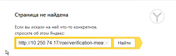

у меня вообще ЛК РА недоступен с утра..

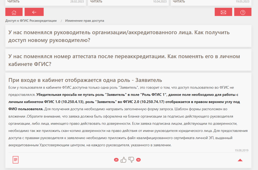

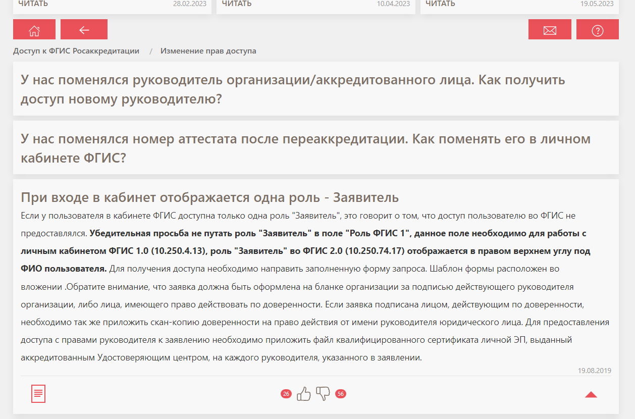

Подскажите, пожалуйста, как настроить авторизацию в личном кабинете ФСА сотрудника, чтобы подавать сведения можно было в отсутствие руководителя.
В кабинете организации на госуслугах статус сотрудника "администратор", а в ФСА авторизуемся - ЛК "Заявитель" и пустой кабинет.

Здравствуйте!
На оф.сайте ФСА в интерактивном помощнике есть информация по действиям. Скачать нужно файл и заполнить, потом отправить. Доступ предоставляется очень быстро, день-два.

Порядок получения доступа к информационным ресурсам ФГИС Рос.pdf
Zapros_connect_FGIS.docx
