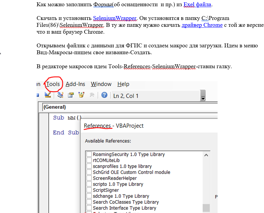

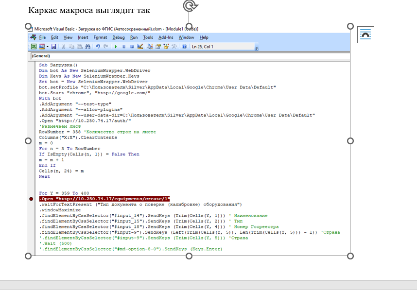

11 минут назад, antonio45kurgan@mail.ru сказал:
Здравствуйте, прошу помочь, от куда берется каркас макроса? где его взять? Не могу настроить макрос...image.png.b73c5858684f100ebae8a026abd1de01.png
Добрый день. Думаю, что здесь просто показано, как выглядит макрос. Если хотите посмотреть, откройте Вид-Макросы-Выберите макрос и нажмите Изменить ну или Войти
4 минуты назад, antonio45kurgan@mail.ru сказал:
в файле нет макроса
был создан телеграм канал автором этого макроса. думаю, что там будет последняя актуальная версия
16 минут назад, antonio45kurgan@mail.ru сказал:
в файле нет макроса
Ну как же нет, а это что:
Только зачем Вам этот костыль, он был актуален, когда не было возможности пакетной загрузки данных через ЛК ФСА.
