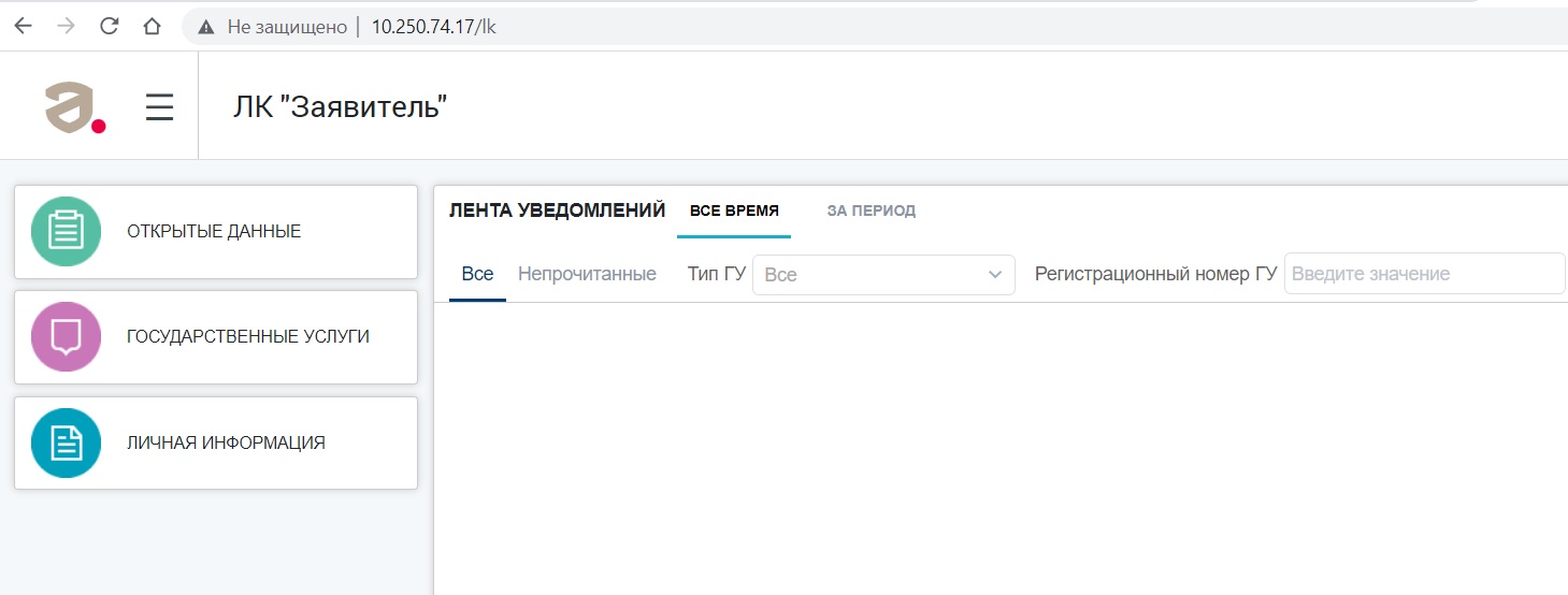

доступ без права подписи
Так и просила в заявке, по факту доступ только как Заявитель и базовый пакет привилегий. Открываются в ЛК только три закладки:
Изменено пользователем ettem
9 минут назад, ettem сказал:
А в госуслугах Вы добавили его? прикрепили к своей организации?

Вот что ответили:
Цитата
Сообщаем Вам, что пользователям, указанным в Вашем запросе, предоставлен доступ к модернизированным компонентам ФГИС 2.0.
Адрес ФГИС 2.0  http://10.250.74.17
Для работы с кабинетом ФГИС 2.0 рекомендуется использовать Яндекс Браузер.
Во вложении инструкция по установке плагина в браузере.
Также сообщаем Вам о том, что разработчики портала Государственных услуг выпустили обновление для плагина авторизации в ЕСИА с помощью ЭЦП, который, к сожалению, некорректно работает с Яндекс.Браузер. Рекомендуем в данном случае присвоить логин и пароль в личном кабинете ЕСИА.
В дальнейшем необходимо использовать авторизацию по логину и паролю.
При возникновении вопросов о действиях в личном кабинете. Государственных услуг необходимо обратиться в техподдержку сайта gosuslugi.ru
8-800-100-70-10
https://www.gosuslugi.ru/feedback
и сразу все закладки появились
