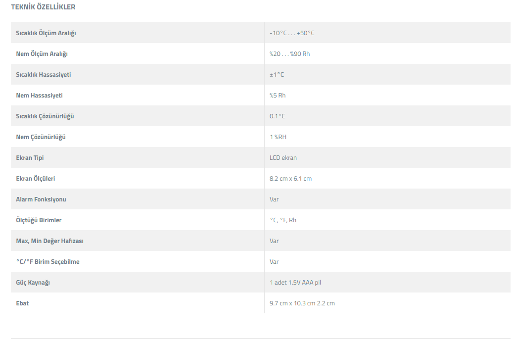

Айрат Денисович 2 Опубликовано 31 Августа 2023 Автор Жалоба Опубликовано 31 Августа 2023 Вернемся в начало. Есть сертификат о калибровке термогигрометра от иностранной лаборатории, которая в свою очередь аккредитована согласно ИСО 17025. Есть результаты измерений и технические/метрологические характеристики СИ. Мне как потребителю достаточно, что полученная погрешность в столбце 3 не больше, чем заявляет изготовитель? И из этого я делаю вывод о пригодности СИ? В сертификате указаны 3 точки калибровки и посчитать неопределенность по типу А и Б не имеется возможность. Цитата
Dom3n3c 150 Опубликовано 31 Августа 2023 Жалоба Опубликовано 31 Августа 2023 10 минут назад, Айрат Денисович сказал: В сертификате указаны 3 точки калибровки и посчитать неопределенность по типу А и Б не имеется возможность. Так в сертификате в столбце 4 указана неопределенность измерений при калибровке. Кстати, для меня она слишком большая. Я бы в эту лабораторию больше не обращался Цитата
VVF 124 Опубликовано 31 Августа 2023 Жалоба Опубликовано 31 Августа 2023 12 минут назад, Айрат Денисович сказал: Мне как потребителю достаточно, что полученная погрешность в столбце 3 не больше, чем заявляет изготовитель? И из этого я делаю вывод о пригодности СИ? Более чем. Только пригодность в диапазоне значений сертификата, а не паспорта (температура 24...25°С в сертификате и -10..50°С в паспорте). 11 минут назад, Dom3n3c сказал: Я бы в эту лабораторию больше не обращался Только эта бумажка пришла вместе с прибором... Вторая строка 24,0-24,6 = -0,7 (даже если это усреднение, т.к. цена деления 0,1°С) Цитата

Айрат Денисович 2 Опубликовано 31 Августа 2023 Автор Жалоба Опубликовано 31 Августа 2023 1 час назад, Dom3n3c сказал: Так в сертификате в столбце 4 указана неопределенность измерений при калибровке. Кстати, для меня она слишком большая. Я бы в эту лабораторию больше не обращался Тут получается, что они посчитали эту неопределённость среднее арифметическое? 0.7+0.7+0.8=2.2/3=0.73 4.9+2.5+3.8=11.2/3=3.7 Цитата
Dom3n3c 150 Опубликовано 31 Августа 2023 Жалоба Опубликовано 31 Августа 2023 (изменено) 16 минут назад, Айрат Денисович сказал: Тут получается, что они посчитали эту неопределённость среднее арифметическое? Нет, у них есть (должен быть) какой-то свой установленный бюджет неопределенности измерений при калибровке, который должен состоять из неопределенности по типу А и по типу В. 16 минут назад, Айрат Денисович сказал: 0.7+0.7+0.8=2.2/3=0.73 4.9+2.5+3.8=11.2/3=3.7 Хочется верить, что это просто совпадение. Иначе, в таком способе оценки неопределенности нет никакого смысла вообще. Изменено 31 Августа 2023 пользователем Dom3n3c Цитата
Айрат Денисович 2 Опубликовано 31 Августа 2023 Автор Жалоба Опубликовано 31 Августа 2023 Кто может подсказать как они рассчитывают неопределенность в одной точке? Есть у кого-то примеры расчета неопреденности по типу а и б? Цитата
Dom3n3c 150 Опубликовано 31 Августа 2023 Жалоба Опубликовано 31 Августа 2023 (изменено) 25 минут назад, Айрат Денисович сказал: Кто может подсказать как они рассчитывают неопределенность в одной точке? А зачем Вам это? Вам же надо всего лишь документально установить в своей СМК правило оценки результатов измерений полученных при калибровке? То есть подходят ли вам такие результаты для выполнения ваших задач или нет. Есть два наиболее часто встречающихся варианта: на основании требований спецификации к измерениям (например, требования к тех. процессу, испытаниям и т.д.) или на основании установленных МХ СИ. Но в КН второй вариант не применим. 25 минут назад, Айрат Денисович сказал: Есть у кого-то примеры расчета неопреденности по типу а и б? Если есть желание вникнуть, то почитайте серию ГОСТ Р 54500. Или соответствующую тематическую литературу. На данном форуме выкладывали много такой Изменено 31 Августа 2023 пользователем Dom3n3c Цитата
