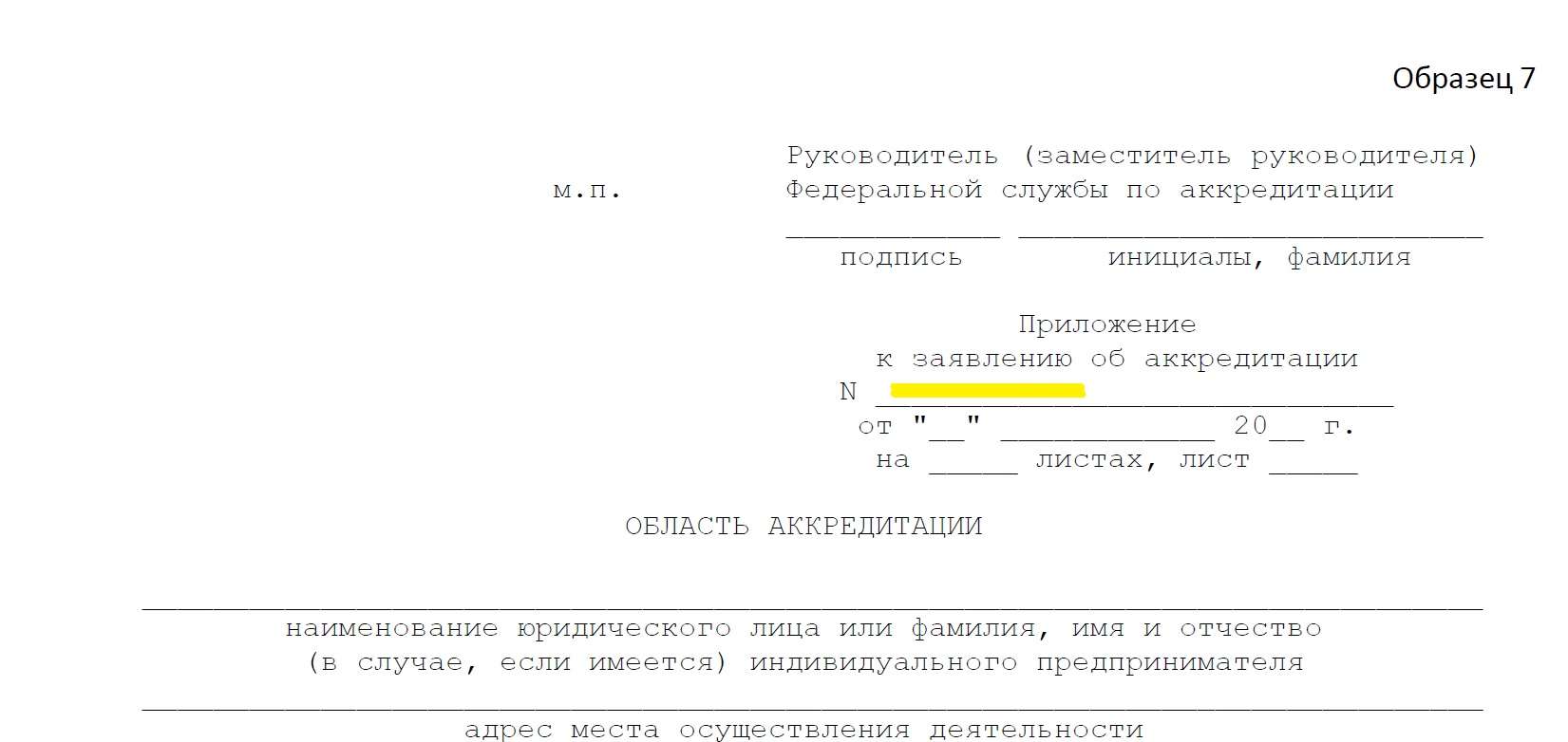

aleksa277 9 Опубликовано 11 Августа 2017 Жалоба Поделиться Опубликовано 11 Августа 2017 добрый день, коллеги. готовим пакет документов для подачи заявления об аккредитации (в ОЕИ на право поверки СИ) возник вопрос по оформлению проекта ОА: какой номер писать в верхнем правом углу "Приложение к заявлению об аккредитации № ???" имеется в виду: номер заявления или номер приложения к заявлению? если номер заявления (в форме заявления нет требования и места для внесения какого либо номера), то как этот номер присвоить? заранее благодарю. Цитата Ссылка на комментарий Поделиться на других сайтах Прочее

Лилу 19 Опубликовано 15 Августа 2017 Жалоба Поделиться Опубликовано 15 Августа 2017 добрый день, коллеги. готовим пакет документов для подачи заявления об аккредитации (в ОЕИ на право поверки СИ) возник вопрос по оформлению проекта ОА: какой номер писать в верхнем правом углу "Приложение к заявлению об аккредитации № ???" имеется в виду: номер заявления или номер приложения к заявлению? если номер заявления (в форме заявления нет требования и места для внесения какого либо номера), то как этот номер присвоить? заранее благодарю. У нас тот же вопрос, может кто-то знает, помогите с ответом Цитата Ссылка на комментарий Поделиться на других сайтах Прочее
sav 86 Опубликовано 15 Августа 2017 Жалоба Поделиться Опубликовано 15 Августа 2017 Полагаю, что ничего писать не надо. Вашему заявлению должен быть присвоен номер ГУ - его потом впишут в Росаккредитации. Цитата Ссылка на комментарий Поделиться на других сайтах Прочее
