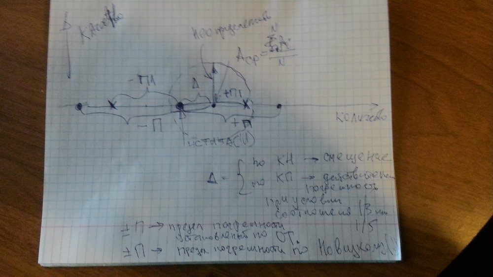

Lavr 546 Опубликовано 28 Апреля 2021 Жалоба Опубликовано 28 Апреля 2021 Так сложилось, что в этой теме вопросы задают мне. Попробую и я задать вопрос, который, по моему мнению, должен помочь вам понять, на сколько хорошо вы разбираетесь в КН. В классической метрологии, мы обычно представляем себе цель измерений в том, чтобы поставить бесконечно малую точку на оси значений в том месте, которое соответствует истинному значению величины. Эта цель идеальна и практически недостижима. Обычно точка указывает на какое-то другое значение. Можно говорить смело, что мы всегда получаем значение с ошибкой, поэтому, говоря о результате измерения мы концентрируемся на том, чтобы вместе с результатом привести оценку характеристику его погрешности. В КН точка, которую мы ставим на оси значений, не бесконечно малая, а "жирная". Это реальная точка, похожая на ту, которую мы ставим при черчении карандашом. "Жирность" этой точки зависит от неопределенности измерения (чем больше неопределенность, тем жирнее точка). Если подумать, то на оси значений таких точек можно поставить не меньше, чем бесконечно малых точек. Выходит, что всегда есть возможность поставить точку не в то место. Возникает вопрос: почему в КН мы концентрируемся не на оценке характеристики погрешности, а на оценке "жирности" точки? Цитата

Специалисты scbist 1871 Опубликовано 28 Апреля 2021 Специалисты Жалоба Опубликовано 28 Апреля 2021 9 минут назад, Lavr сказал: Обычно точка указывает на какое-то другое значение. Можно говорить смело, что мы всегда получаем значение с ошибкой, поэтому, говоря о результате измерения мы концентрируемся на том, чтобы вместе с результатом привести оценку характеристику его погрешности. В КП результат измерений не бесконечно малая точка на оси, а отрезок от точка минус погрешность до точка плюс погрешность. 10 минут назад, Lavr сказал: В КН точка, которую мы ставим на оси значений, не бесконечно малая, а "жирная". Жирная точка в одномерном пространстве это тоже отрезок. Остальные точки этого отрезка рассеяны от точка минус неопределенность, до точка плюс неопределенность. Разница между КП и КН в том, что в КН говорят слово рассеяны, т.е. появляется закон распределения этого рассеяния, чего в КП нет. Цитата

Lavr 546 Опубликовано 28 Апреля 2021 Жалоба Опубликовано 28 Апреля 2021 2 минуты назад, scbist сказал: В КП результат измерений не бесконечно малая точка на оси, а отрезок от точка минус погрешность до точка плюс погрешность. Жирная точка в одномерном пространстве это тоже отрезок. Остальные точки этого отрезка рассеяны от точка минус неопределенность, до точка плюс неопределенность. Разница между КП и КН в том, что в КН говорят слово рассеяны, т.е. появляется закон распределения этого рассеяния, чего в КП нет. Пока воздержусь от комментариев. Надеюсь, будут и другие ответы. Цитата
Специалисты Дмитрий Борисович 1017 Опубликовано 28 Апреля 2021 Специалисты Жалоба Опубликовано 28 Апреля 2021 Только что, Lavr сказал: Надеюсь, будут и другие ответы. "Даже и не думай!" ( Голос сверху) Вы же сами переводите на аналогии с точкой. Я ж..жжж.жжж уже даже и картинки приводил рукотворные... Если точка Жирная, то она обязательно создаст интервал на оси погрешности.... Но Вы же ж...жжж.. сами говорите "погрешность" и неопределенность" это разные "плоскости". А тогда Вы ж..жжж.жжешь должны говорить о перпендикуляре(неопределенности) к точке ( результату измерения) при КН. Но что это дает? Если перпендикуляр - то какое рассеяние? Если рассеяние - то проекция попадет на ось погрешности! Цитата
Lavr 546 Опубликовано 28 Апреля 2021 Жалоба Опубликовано 28 Апреля 2021 7 минут назад, Дмитрий Борисович сказал: Если точка Жирная, то она обязательно создаст интервал на оси погрешности.... Жирная точка на прямой, будучи спроецированной на перпендикулярную прямую, даст бесконечно малую точку. Вы просто вспомнили такую интерпретацию. Но то же самое можно представить одной прямой, точки которой имеют "жирность" в зависимости от неопределенности, а некоторое расстояние между точками - это погрешность. В принципе, эти интерпретации не противоречат друг другу. Цитата
Специалисты scbist 1871 Опубликовано 28 Апреля 2021 Специалисты Жалоба Опубликовано 28 Апреля 2021 6 минут назад, Lavr сказал: Жирная точка на прямой, будучи спроецированной на перпендикулярную прямую, даст бесконечно малую точку. Т.е. это одномерная точка - отрезок. Цитата
Lavr 546 Опубликовано 28 Апреля 2021 Жалоба Опубликовано 28 Апреля 2021 2 минуты назад, scbist сказал: Т.е. это одномерная точка - отрезок. Если говорить о размерности точек, то они и в КП и в КН безразмерные. Цитата

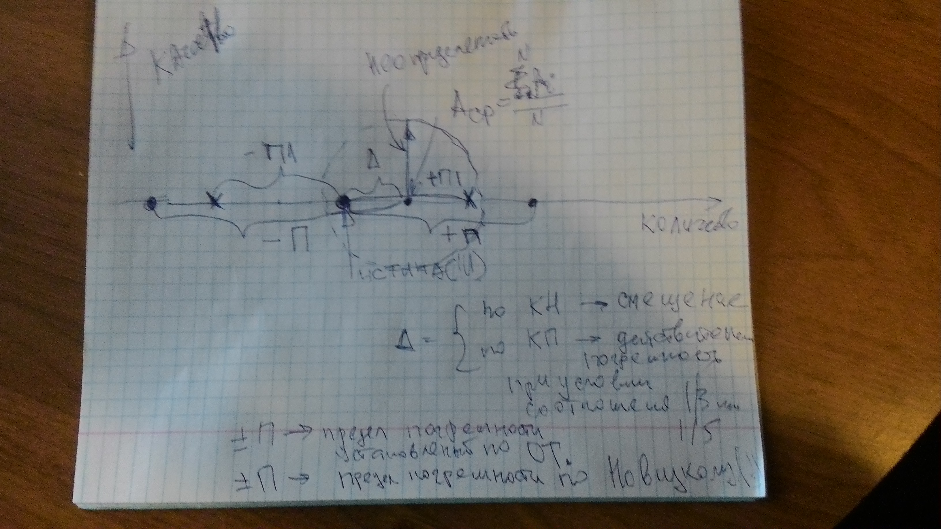

Специалисты Дмитрий Борисович 1017 Опубликовано 28 Апреля 2021 Специалисты Жалоба Опубликовано 28 Апреля 2021 Ну таки уже смотрели... Цитата
Специалисты Дмитрий Борисович 1017 Опубликовано 28 Апреля 2021 Специалисты Жалоба Опубликовано 28 Апреля 2021 Кстати ,посмотрел сейчас в смартфон.... Фото сделано 21.04.2019 года Цитата
Lavr 546 Опубликовано 28 Апреля 2021 Жалоба Опубликовано 28 Апреля 2021 4 минуты назад, Дмитрий Борисович сказал: Ну таки уже смотрели... Что вас не устраивает? Я задал конкретный вопрос, а вы мне картинки двухлетней давности посылаете. По оси "качество" я тогда предложил откладывать "жирность" точек, чтобы этот показатель не сливался с погрешностью. Жирное, оно жирное во все стороны. Цитата
