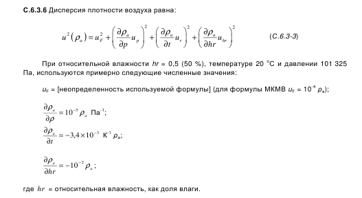

libra 560 Опубликовано 5 Октября 2018 Жалоба Опубликовано 5 Октября 2018 В 04.10.2018 в 11:02, libra сказал: Знаю. Откройте ГОСТ OIML R-111. 9 часов назад, libra сказал: Теперь ваша очередь доказать, как радиоинженер, что диэлектрическая проницаемость воздуха не зависит от влагосодержания 4 часа назад, Дмитрий Борисович сказал: Только после того как Вы покажите завистмость от влажности от 0 до 15%! Пы.Сы. По диэлектрической проницаемости... Несколько лет назад, я нашему простому водителю форума... показывал зависимость диэлектрической проницаемости воздуха от влажности... Он возмущался что для Стрелки-СТ установлена влажность 95%... Смотрите теперь Вы... https://www.google.ru/search?q=зависимость диэлектрической проницаемости воздуха от влажности&newwindow=1&client=ms-android-asus&hl=ru-RU&prmd=inv&tbm=isch&tbo=u&source=univ&fir=0yYALyLxO-3LFM%3A%2CdUUrqemuC9G9kM%2C_%3BAzd-GOvbnL8LSM%3A%2CsW4Lj_lB3BmeuM%2C_%3BdTpX3RwIia-2QM%3A%2CsW4Lj_lB3BmeuM%2C_%3BqnPXIZY0_MIWpM%3A%2CsW4Lj_lB3BmeuM%2C_%3BY7uWoqksKjZ3AM%3A%2COjS8Zs9b-IywhM%2C_%3BK1skG5HIXVPC2M%3A%2COjS8Zs9b-IywhM%2C_%3BXuzx3qIhWL9UrM%3A%2COjS8Zs9b-IywhM%2C_%3BZcOI8AxdtQ1VYM%3A%2CsW4Lj_lB3BmeuM%2C_%3BKqfC1vJht4KskM%3A%2CsW4Lj_lB3BmeuM%2C_%3BXvSNeEDv8WFjAM%3A%2CcSVy-bCXoloQEM%2C_&usg=AI4_-kR0F8MpudKY5yWLnRmQaxfuLhL8Yw&sa=X&ved=2ahUKEwid7viJzO_dAhXqwYsKHQi-D-gQsAR6BAgJEAE&biw=360&bih=615&dpr=2#imgrc=Azd-GOvbnL8LSM:&isa=y Считайте поправки... До коле в КН Вы буде считать блох... то что в КП нормируется??? Не читали предыдущее сообщение? Или тролите? Цитата
