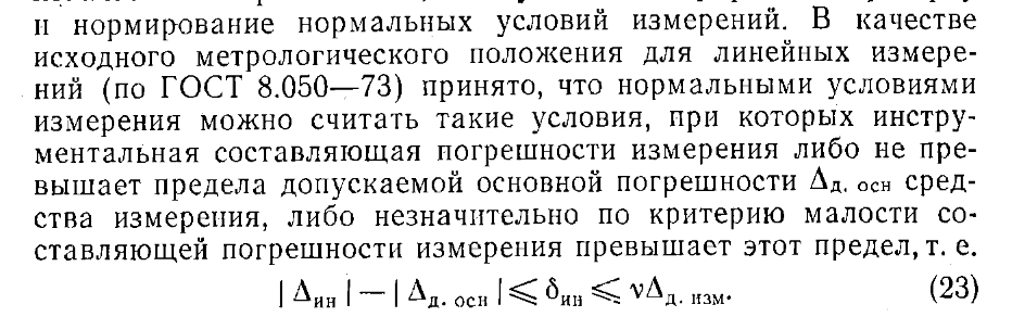

libra 561 Опубликовано 25 Октября 2020 Жалоба Опубликовано 25 Октября 2020 (изменено) Изменено 25 Октября 2020 пользователем libra Цитата
