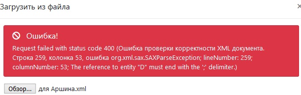

2 минуты назад, engineerD сказал:
Всем доброго дня!
Подскажите, пожалуйста в чем ошибка?
для Аршина.xml 21 \u043a\u0411 · 0 скачиваний
Уже была у кого-то такая проблема. Вместо символа & используйте конструкцию &amp;
