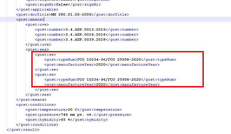

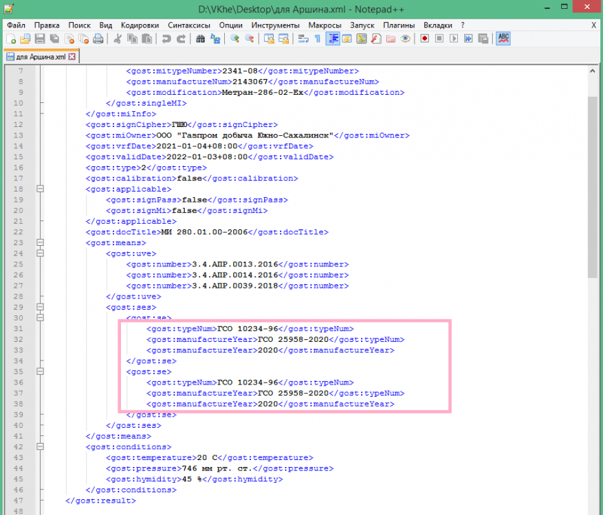

Подскажите пожалуйста по шаблону загрузки в АРИШИН mod6, как занести в строке "ГСО" ГСО с двойным номером как реестре например: ГСО 123457-94/12345-98. при написании в строке: ГСО 123457-94/12345-98/2020 после форматирования XML выдает так:
При этом АРШИН ругается при загрузке, что не нашел номер госсреетра. По итогу приходиться руками забивать:
Подскажите как можно в экселе в строке ГСО написать двойной номер ГСОи год выпуска баллона, что в при форматирование XML форматировался в правильные команды:) Надеюсь понятно объяснил....
6 часов назад, Yahel сказал:
Здесь разделитель между ГСО и годом вертикальный |
