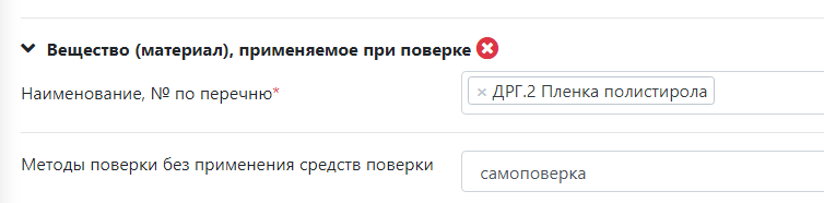

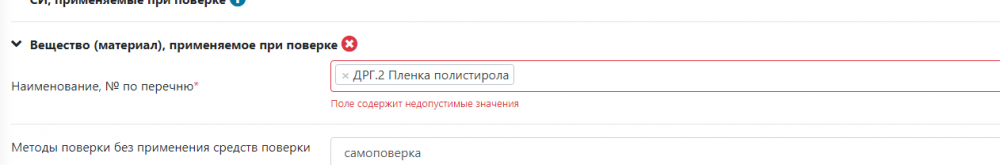

Может кто подскажет в чём проблема.
При пакетной выгрузке в Аршин постоянно выдаёт ошибку на моменте Вещество (материал), применяемое при поверке. Пробовал вводить и вручную и путём ctrl+c ctrl+vНичего не помогает. Только править вручную каждую запись, тогда всё ок.
1. В первом случае ДРГ.2 добавилось путём пакетной выгрузки. Ругается на него.
2. Второе ДРГ.2 (Аналогичное, как видно) добавлено вручную!
В чём может быть проблема?
4 минуты назад, Wendel_R сказал:
при пакетной загрузке вы указываете просто ДРГ.2 или ДРГ.2 Пленка полистирола?
26 минут назад, svetakrsn сказал:
Добрый день! Кто мне подскажет, сейчас по вопросам работы ФГИС "Аршин" мы можем обращаться e-mail: fgis2@gost.ru или есть другой адрес?
Служба сопровождения подсистемы «АРШИН» ФГИС Росстандарта отвечает по адресу электронной почты fgis2@rst.gov.ru.
1 час назад, AQZWSX сказал:
Полностью прописываю название. Причём копирую его прямо из ЛК. Чтобы уж точно не ошибиться. Не помогает.
6 минут назад, Wendel_R сказал:
подозреваю, что надо не полностью, а только номер, т.е. ДРГ.2
4 минуты назад, AQZWSX сказал:
Вне всяких сомнений. Нужно вводить только номер в перечне веществ (материалов), применяемых при поверке
