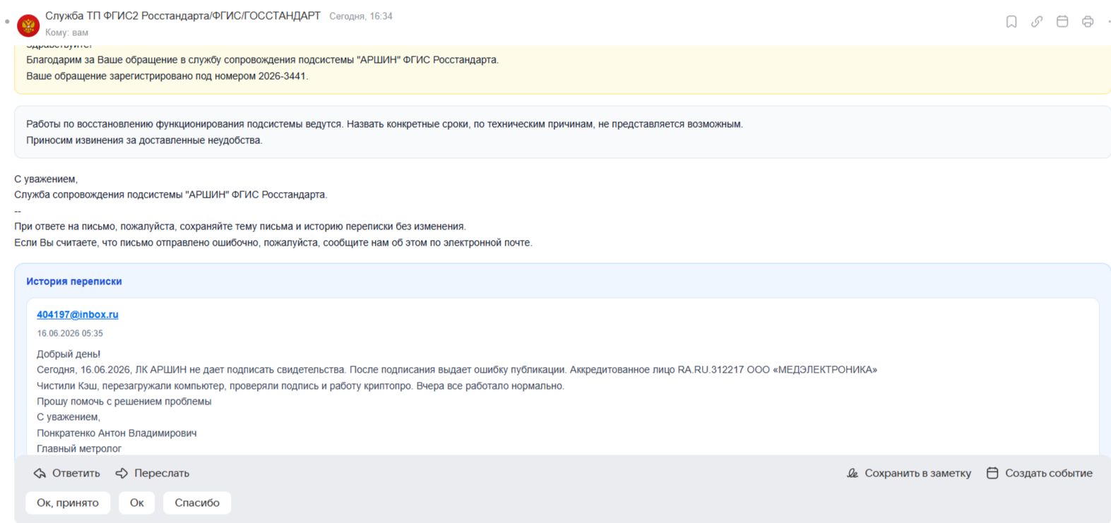

7 часов назад, M-71 сказал:
И что делать теперь с необработанными заявками?
Мы пока не трогаем. В техподдержке писали, что должны удаляться через 180 дней. Вроде не сильно мешают)
10 часов назад, M-71 сказал:
Я во вкладке "Рабочая область" выделяю галочкой нужный запрос, нажимаю кнопку "Изменить", добавляю в поле "Владелец СИ" лишний пробел, причина изменений "Повторная публикация". Работает. Заявка приобретает статус "отправлен", а затем переходит во вкладку "Опубликованы".
2 минуты назад, frolov сказал:
