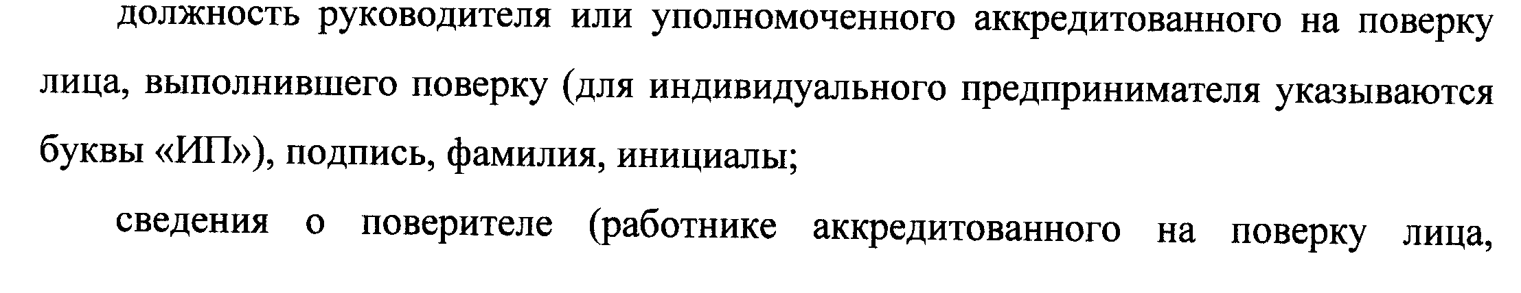

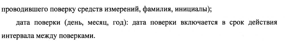

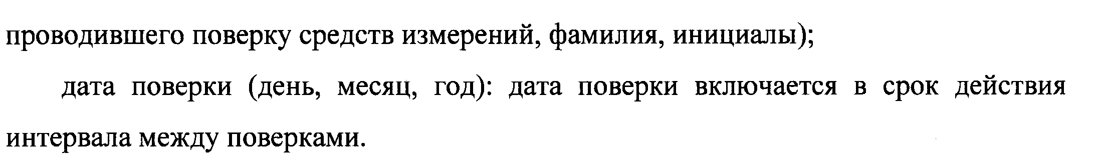

NataliaZEL 25 Опубликовано 13 Января 2021 Жалоба Опубликовано 13 Января 2021 Правильно я понимаю, что по приказу 2510 бумажное свидетельство подписывают только либо руководитель организации, либо поверитель? Просто я думала, что любое уполномоченное руководителем лицо, а сейчас прочитала внимательнее... Цитата должность руководителя или уполномоченного аккредитованного на поверку лица, выполнившего поверку (для индивидуального предпринимателя указываются буквы "ИП"), подпись, фамилия, инициалы; Цитата
SALE 40 Опубликовано 13 Января 2021 Жалоба Опубликовано 13 Января 2021 8 минут назад, NataliaZEL сказал: Правильно я понимаю, что по приказу 2510 бумажное свидетельство подписывают только либо руководитель организации, либо поверитель? Просто я думала, что любое уполномоченное руководителем лицо, а сейчас прочитала внимательнее... Читайте правильно )) 9 минут назад, NataliaZEL сказал: должность руководителя или уполномоченного аккредитованного на поверку лица, выполнившего поверку Причастный оборот Цитата
Mfly 29 Опубликовано 13 Января 2021 Жалоба Опубликовано 13 Января 2021 1 час назад, Радик Мавлявиев сказал: Не проще, мы себе такого позволить не можем, останемся без Заказчиков. Сейчас ведем переговоры с крупным заказчиком. Предлагаем отказаться от свидетельств (несмотря на то что их предоставление предусмотрено договором 2017 года) в ответ предлагаем дополнять ежемесячный отчет ссылкой на запись в ФИФ для каждого экземпляра СИ. Специалисты Заказчика на местах только приветствовали такой подход - легче искать информацию. Посмотрим что скажет головная организация Заказчика. Головная организация вашего заказчика еще минимум полгода будет регламентами и мозгами скрипеть Цитата
NataliaZEL 25 Опубликовано 13 Января 2021 Жалоба Опубликовано 13 Января 2021 17 минут назад, SALE сказал: Читайте правильно )) Причастный оборот вы мне не прояснили... То есть я правильно поняла, подписывает ТОЛЬКО либо руководитель, либо поверитель. И надо его уполномочить на право подписи св-ва за руководителя, т.е. приказ издать. В моем случае юр. лицо, вот п. 27 приказа 2510 Цитата 27. ...Оформленные на бумажном носителе свидетельства о поверке и извещения о непригодности подписываются аккредитованным на поверку индивидуальным предпринимателем или руководителем либо уполномоченным им лицом аккредитованного на поверку юридического лица, проводившими поверку средств измерений. Цитата
M-71 102 Опубликовано 13 Января 2021 Жалоба Опубликовано 13 Января 2021 23 минуты назад, NataliaZEL сказал: То есть я правильно поняла, подписывает ТОЛЬКО либо руководитель, либо поверитель. И надо его уполномочить на право подписи св-ва за руководителя, т.е. приказ издать. Руководитель, либо уполномоченное лицо Если поверителя уполномочите, то и он сможет Цитата
SALE 40 Опубликовано 13 Января 2021 Жалоба Опубликовано 13 Января 2021 25 минут назад, NataliaZEL сказал: ТОЛЬКО либо руководитель, либо поверитель. Нет, подписывает любое уполномоченное на это лицо. 26 минут назад, NataliaZEL сказал: И надо его уполномочить на право подписи св-ва за руководителя, т.е. приказ издать. Да Цитата
Speedmeat 15 Опубликовано 13 Января 2021 Жалоба Опубликовано 13 Января 2021 Не вижу сведений о том, что поверитель ставит подпись ( ну если только будет уполномочен...) Цитата
