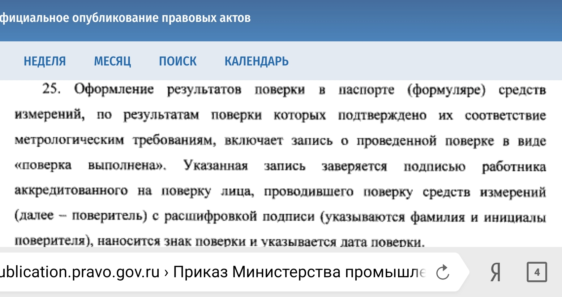

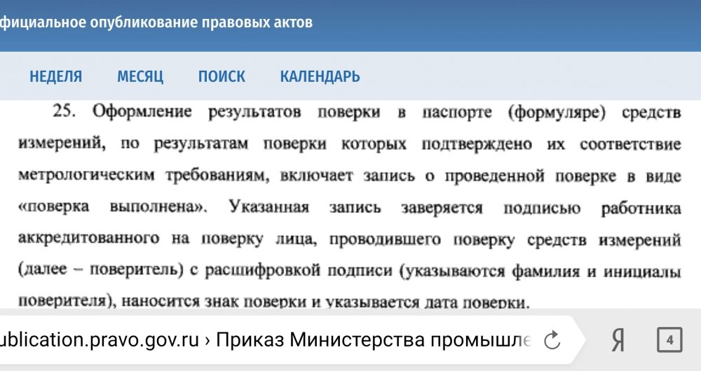

Alex174 14 Опубликовано 26 Июля 2021 Жалоба Опубликовано 26 Июля 2021 (изменено) 11 часов назад, Метролог Елена сказал: Уважаемые коллеги, уже обсуждался вопрос про запись в формуляре на СИ "поверка проведена"? Если да, ткните носом, пожалуйста. Мне не ясно следующее: поверка проведена, но результат "пригоден" или "не пригоден", писать не нужно? Если подразумевается, что это означает "пригоден", то как же отображать, если " не пригоден"? Извещения и свидетельства мы не выдаем, т.к. работаем только на себя. Здравствуйте! п. 25 относится к случаю, когда СИ пригодно. В этом случае в паспорт, формуляр и т.д., если это необходимо, вписывается фраза "поверка выполнена" (не "поверка проведена", а именно "поверка выполнена") эта запись автоматически подразумевает, что СИ пригодно к применению. В случае когда СИ бракуется у Вас один вариант, это п.22 - выдача извещения (не запись в паспорте или формуляре, а только извещение), естественно если об этом попросил заказчик или есть на то указания в МП. Безбумажный вариант-это запись в ФГИС "Аршин". А как у вас в СМК? Что мешает напечатать себе извещения из фонда? Изменено 26 Июля 2021 пользователем Alex174 Цитата
