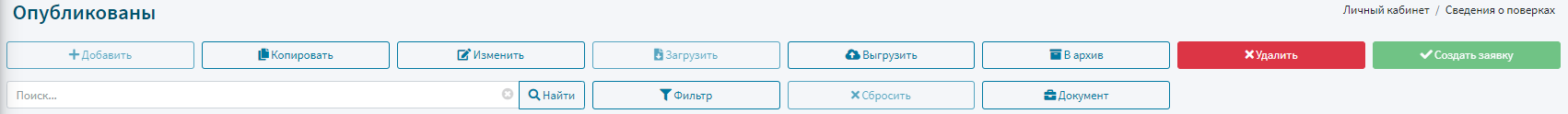

Тамбовский Волк 119 Опубликовано 14 Июля 2021 Жалоба Опубликовано 14 Июля 2021 15 часов назад, Marimir сказал: Получается, что Вы тоже не распечатываете свидетельства из "АРШИНа" ? Я то же слышал, что из аршина сейчас можно распечатывать свидетельства о поверке. А как это делается? Цитата
Metrolog_70 105 Опубликовано 14 Июля 2021 Жалоба Опубликовано 14 Июля 2021 (изменено) 57 минут назад, Тамбовский Волк сказал: Я то же слышал, что из аршина сейчас можно распечатывать свидетельства о поверке. А как это делается? Из личного кабинета аккредитованного лица, раздел "Опубликованы", отметить нужные записи, вверху жмакнуть капу "Документ", скачае(ю)тся выписки, которые народ упрямо называет свидетельствами, в формате PDF. Изменено 14 Июля 2021 пользователем Metrolog_70 Цитата
Тамбовский Волк 119 Опубликовано 14 Июля 2021 Жалоба Опубликовано 14 Июля 2021 1 минуту назад, Metrolog_70 сказал: Из личного кабинета аккредитованного лица, раздел "Опубликованы", отметить нужные записи, вверху жмакнуть капу "Документ", скачае(ю)тся выписки, которые народ упрямо называет свидетельствами, в формате PDF/ спасибо, получилось Цитата
Metrolog_70 105 Опубликовано 14 Июля 2021 Жалоба Опубликовано 14 Июля 2021 3 минуты назад, Тамбовский Волк сказал: спасибо, получилось Учтите, что это полуфабрикат свидетельства, не хватает "уникального номера записи об аккредитации в реестре аккредитованных лиц". Цитата
Тамбовский Волк 119 Опубликовано 14 Июля 2021 Жалоба Опубликовано 14 Июля 2021 27 минут назад, Metrolog_70 сказал: Учтите, что это полуфабрикат свидетельства, не хватает "уникального номера записи об аккредитации в реестре аккредитованных лиц". Да, и еще нет регистрационного номера эталона Цитата
Metrolog_70 105 Опубликовано 14 Июля 2021 Жалоба Опубликовано 14 Июля 2021 22 минуты назад, Тамбовский Волк сказал: Да, и еще нет регистрационного номера эталона Рег. номер аттестованного эталона есть, а "номера в перечне" СИ поверенного как эталон нет. Цитата
Алал 248 Опубликовано 14 Июля 2021 Жалоба Опубликовано 14 Июля 2021 6 часов назад, Metrolog_70 сказал: Из личного кабинета аккредитованного лица, раздел "Опубликованы", отметить нужные записи, вверху жмакнуть капу "Документ", скачае(ю)тся выписки, которые народ упрямо называет свидетельствами, в формате PDF. Действительно, это скорее подтверждение о поверке, чем свидетельство о поверке в понимании 2510. Всё-равно спасибо - не знал о такой возможности. Большинству заказчиков и этого хватит. Цитата
