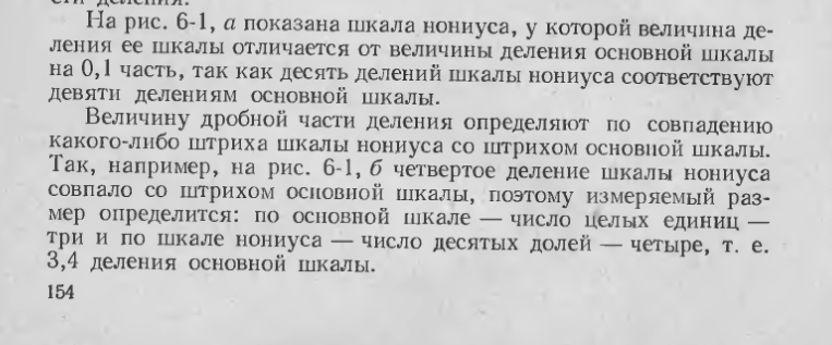

libra 562 Опубликовано 23 Марта 2020 Жалоба Опубликовано 23 Марта 2020 (изменено) 4 часа назад, Дмитрий Борисович сказал: Еще раз вопрос - на каком основании Вы ограничиваете показание аналоговой величины? Разговор был начат про калибровку..... На основании правил использования измерительного инструмента. Цитаты привел. Ни одной цитаты о необходимости деления цены деления шкалы на десятые доли не увидел (не путайте с разрешающей способностью глаза). Вы нашли тут ссылку на необходимость деления отсчетов шкалы на части? Изменено 23 Марта 2020 пользователем libra Цитата
Специалисты Дмитрий Борисович 1017 Опубликовано 23 Марта 2020 Специалисты Жалоба Опубликовано 23 Марта 2020 Только что, libra сказал: Вы нашли тут ссылку на необходимость деления отсчетов шкалы на части? Вы никогда не видели чтобы нониус вставал между рисками? Цитата

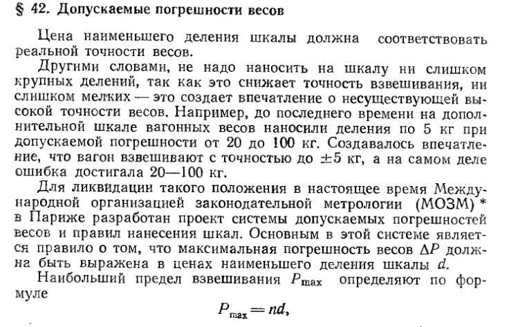

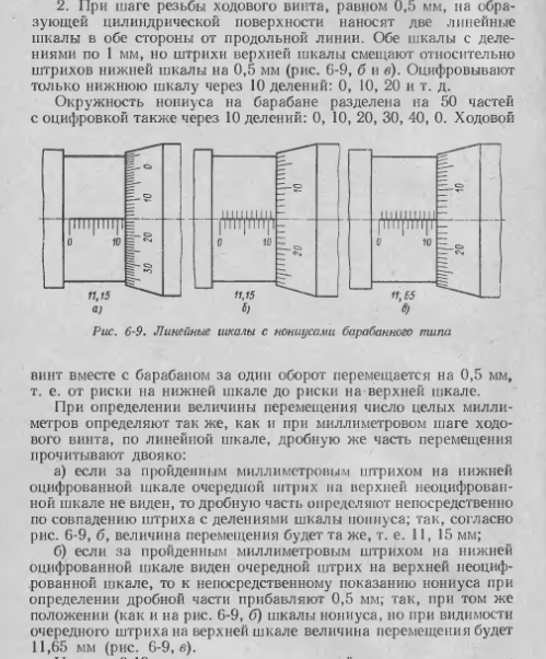

libra 562 Опубликовано 23 Марта 2020 Жалоба Опубликовано 23 Марта 2020 4 часа назад, владимир 332 сказал: про погрешности Микрометров почитайте в той же книге? Наводку дать? стр. 228-236 И все погрешности почему-то в мкм, а не в сотках Не заметили? Владимир Орестович! Вы Тему-то читаете или только книжки? Прочитал, что там противоречит стр.152 Где написано о необходимости деления цены деления на десятые доли? Заодно Гаузнера почитайте "Измерение массы" параграф 42, раз уж так весами интересовались Цитата
libra 562 Опубликовано 23 Марта 2020 Жалоба Опубликовано 23 Марта 2020 13 минут назад, Дмитрий Борисович сказал: Вы никогда не видели чтобы нониус вставал между рисками? Пример б, если очки надеть Цитата

Специалисты Дмитрий Борисович 1017 Опубликовано 23 Марта 2020 Специалисты Жалоба Опубликовано 23 Марта 2020 Только что, libra сказал: Пример б, если очки надеть Т.е Вы принципиально считаете что делить отрезок на части нельзя , даже если Вам заранее известно что расстояние между рисками заведомо больше погрешности СИ? Цитата

libra 562 Опубликовано 23 Марта 2020 Жалоба Опубликовано 23 Марта 2020 6 минут назад, Дмитрий Борисович сказал: Т.е Вы принципиально считаете что делить отрезок на части нельзя , даже если Вам заранее известно что расстояние между рисками заведомо больше погрешности СИ? Вам можно делить, но точность измерений при этом не повышается. Цитата

владимир 332 1350 Опубликовано 23 Марта 2020 Жалоба Опубликовано 23 Марта 2020 (изменено) 1 час назад, libra сказал: Где написано о необходимости деления цены деления на десятые доли? Так и не поняли Ещё раз. Поверяете микрометр по МП по КМД. ПДП для МК кт2 + 4 мкм. Цена деления микрометра 0,01 мм (10 мкм). Нониуса (верньера) нет. Погрешность микрометра определите, не деля цену деления. Поверителю что делать? На 0 микрометр тоже не надо устанавливать - и так сойдёт Рядом со штрихом. Цена деления всё равно 0,01 мм. Подумаешь там 1/4 деления не доходит? Показания-то снимаем всё равно по "целому" штриху. При применении МК в качестве рабочего СИ ц.д. делить на десятые доли не надо - нет смысла. Но устанавливать на 0 надо в обоих случаях. Изменено 23 Марта 2020 пользователем владимир 332 Цитата
