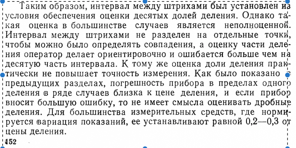

Специалисты scbist 1861 Опубликовано 22 Марта 2020 Специалисты Жалоба Опубликовано 22 Марта 2020 39 минут назад, libra сказал: Так что Владимир Орестович, процитирую вашу же цитату. Цитата Если прибор вносит большую ошибку, то не имеет смысла оценивать дробные деления. Обратите внимание, что это условное предложение. Если, то,....., а если иначе, то имеет смысл. Цитата

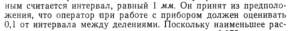

владимир 332 1338 Опубликовано 22 Марта 2020 Жалоба Опубликовано 22 Марта 2020 (изменено) 18 часов назад, Дмитрий Борисович сказал: Просто Владимир Орестович не хочит читать то что пишут в других учебниках и НТД... у него свои учебники... а фразы берет выборочно.. Именно так и есть выборочно от libra страница 152 полностью Марков-0153_1L.bmp из этой книги 4 абзац Цитата ... оператор при работе с прибором должен оценивать 0,1 от интервала между делениями. Изменено 22 Марта 2020 пользователем владимир 332 Цитата

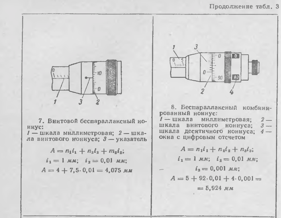

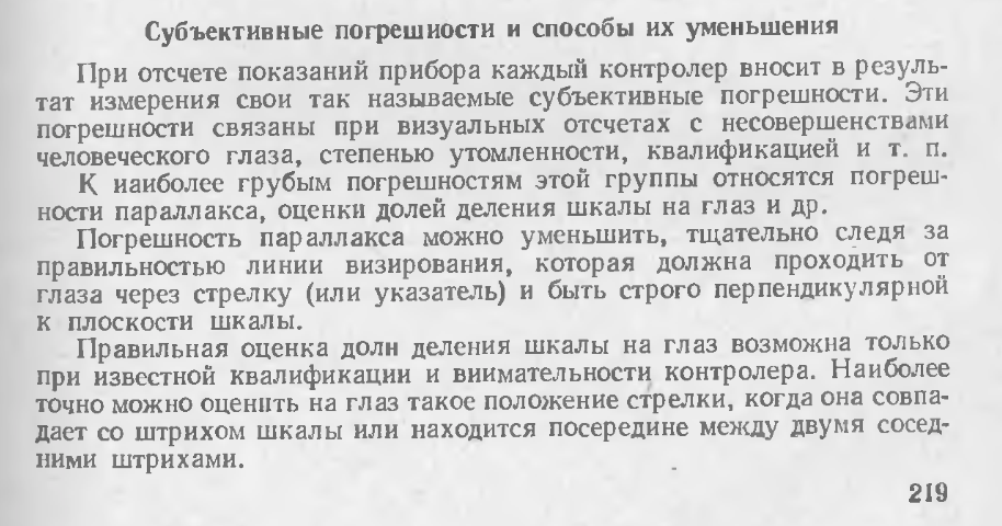

libra 560 Опубликовано 22 Марта 2020 Жалоба Опубликовано 22 Марта 2020 3 часа назад, AtaVist сказал: Если калибровщик не в состоянии оценивать дробные деления, то как он можно точно выставить 1 мм на микрометре? Да и с 0 проблемы. Странно как-то..Риски совместить - тоже нужно оценить дробные деления, иначе получается калибровщик не в состоянии увидеть что у него 0.5 риски не совпало.. Ну не знаю как кто читает книги. По моему по разному. Поэтому сохраняя оригинал повествования другой книги. И где тут в десятые доли увидят оппоненты? Цитата
libra 560 Опубликовано 22 Марта 2020 Жалоба Опубликовано 22 Марта 2020 (изменено) 4 часа назад, владимир 332 сказал: Именно так и есть выборочно от libra страница 152 полностью Марков-0153_1L.bmp из этой книги 4 абзац Владимир, ну вы до конца дочитайте страничку то! И перед "вырванной" фразой "оператор при работе " Написано следующее "Он принят из предположения..." И далее Обращаю ваше внимание на фразу: "К тому же оценка доли деления практически не повышает точность измерений." Изменено 22 Марта 2020 пользователем libra Цитата
AtaVist 531 Опубликовано 22 Марта 2020 Автор Жалоба Опубликовано 22 Марта 2020 4 минуты назад, libra сказал: Ну не знаю как кто читает книги. По моему по разному. Поэтому сохраняя оригинал повествования другой книги. И где тут в десятые доли увидят оппоненты? Зачем вы подтверждаете слова своих оппонентов? Или не оппонентов, я не понимаю как вы спорите, если приводите подтверждения их слов. "Правильная оценка доли деления шкалы на глаз возможно только при известной квалификации и внимательности контролёра". Так об этом Геометр с Владимиром332 и говорят Цитата
libra 560 Опубликовано 22 Марта 2020 Жалоба Опубликовано 22 Марта 2020 (изменено) 3 минуты назад, AtaVist сказал: Зачем вы подтверждаете слова своих оппонентов? Или не оппонентов, я не понимаю как вы спорите, если приводите подтверждения их слов. "Правильная оценка доли деления шкалы на глаз возможно только при известной квалификации и внимательности контролёра". Так об этом Геометр с Владимиром332 и говорят Где вы увидели десятые доли деления? Деление или пол деления! ВСЁ! Изменено 22 Марта 2020 пользователем libra Цитата
владимир 332 1338 Опубликовано 22 Марта 2020 Жалоба Опубликовано 22 Марта 2020 26 минут назад, libra сказал: Обращаю ваше внимание на фразу: "К тому же оценка доли деления практически не повышает точность измерений." и дальше Цитата погрешность прибора в пределах одного деления в ряде случаев близка к цене деления... 4 мкм близка к цене деления 10 мкм? Не тот случай. Так что смысл оценивать дробные деления есть. Погрешность 4 мкм, а при поверке по КМД в сотках будем измерять? Можно дальше не продолжать? Более 30 лет с микрометрами работал: и ремонтировал, и поверял. И Вы наивно полагаете, что чему-то можете меня и других научить? Цитата
владимир 332 1338 Опубликовано 22 Марта 2020 Жалоба Опубликовано 22 Марта 2020 (изменено) 1 час назад, AtaVist сказал: Зачем вы подтверждаете слова своих оппонентов? Или не оппонентов, я не понимаю как вы спорите, если приводите подтверждения их слов. "Правильная оценка доли деления шкалы на глаз возможно только при известной квалификации и внимательности контролёра". Так об этом Геометр с Владимиром332 и говорят Действительно, Владимир Орестович И про параллакс тоже самое.... На производстве - в цехе - бывали? Все микрометры с беспараллаксным нониусом, чтобы деление не делить? А в производственном цехе и делить не нужно, и цены деления 0,01 мм хватит. А микроны лучше ловить в лабораторных условиях, поверьте мне. Изменено 22 Марта 2020 пользователем владимир 332 Цитата

владимир 332 1338 Опубликовано 22 Марта 2020 Жалоба Опубликовано 22 Марта 2020 (изменено) 1 час назад, libra сказал: Ну не знаю как кто читает книги. По моему по разному. по-моему тоже 1 час назад, libra сказал: Владимир, ну вы до конца дочитайте страничку то! А зачем эту страничку-то, тезка - она общая - "субъективные ошибки наблюдения" для всех (разных) линейно-угловых приборов. Вы конкретно про погрешности Микрометров почитайте в той же книге? Наводку дать? стр. 228-236 И все погрешности почему-то в мкм, а не в сотках Не заметили? И как же не деля одно деление? Про верньеры и беспараллаксные нониусы и речи нет. Изменено 22 Марта 2020 пользователем владимир 332 Цитата
