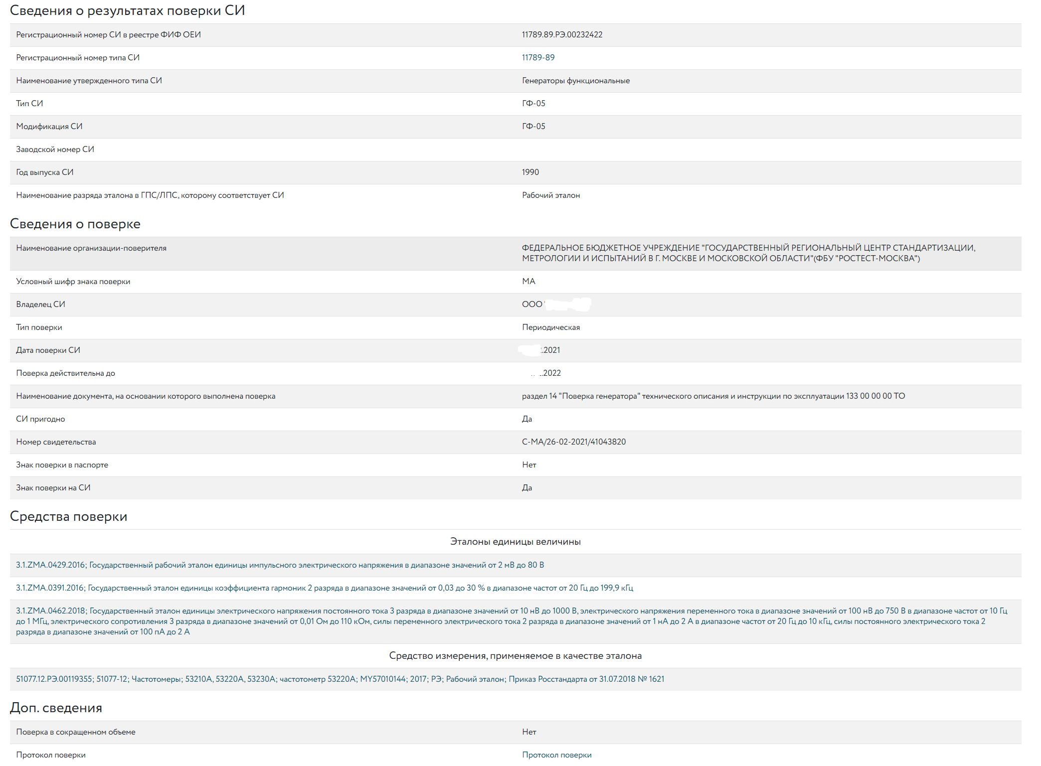

4 часа назад, M-71 сказал:
Как ни странно, но в общей части сведений о поверке значительно больше информации о конкретном СИ.
Интересно, куда они "знак поверки на СИ" поставили.  Ведь не просил специально. Заберу - посмотрю.
6 минут назад, Фёдоров_Ф сказал:
Не совсем. Когда вы открываете сведения об эталоне в этой базе https://fgis.gost.ru/fundmetrology/cm/etalons, там внизу есть стрелочка Сведения о поверках. Через нее можно открыть все те же сведения, что и в общей базе.
24 минуты назад, Фёдоров_Ф сказал:
Скорей всего никуда ))
У меня по сведениям и в паспортах, и на си знаки поналеплены. По факту - нетути ))

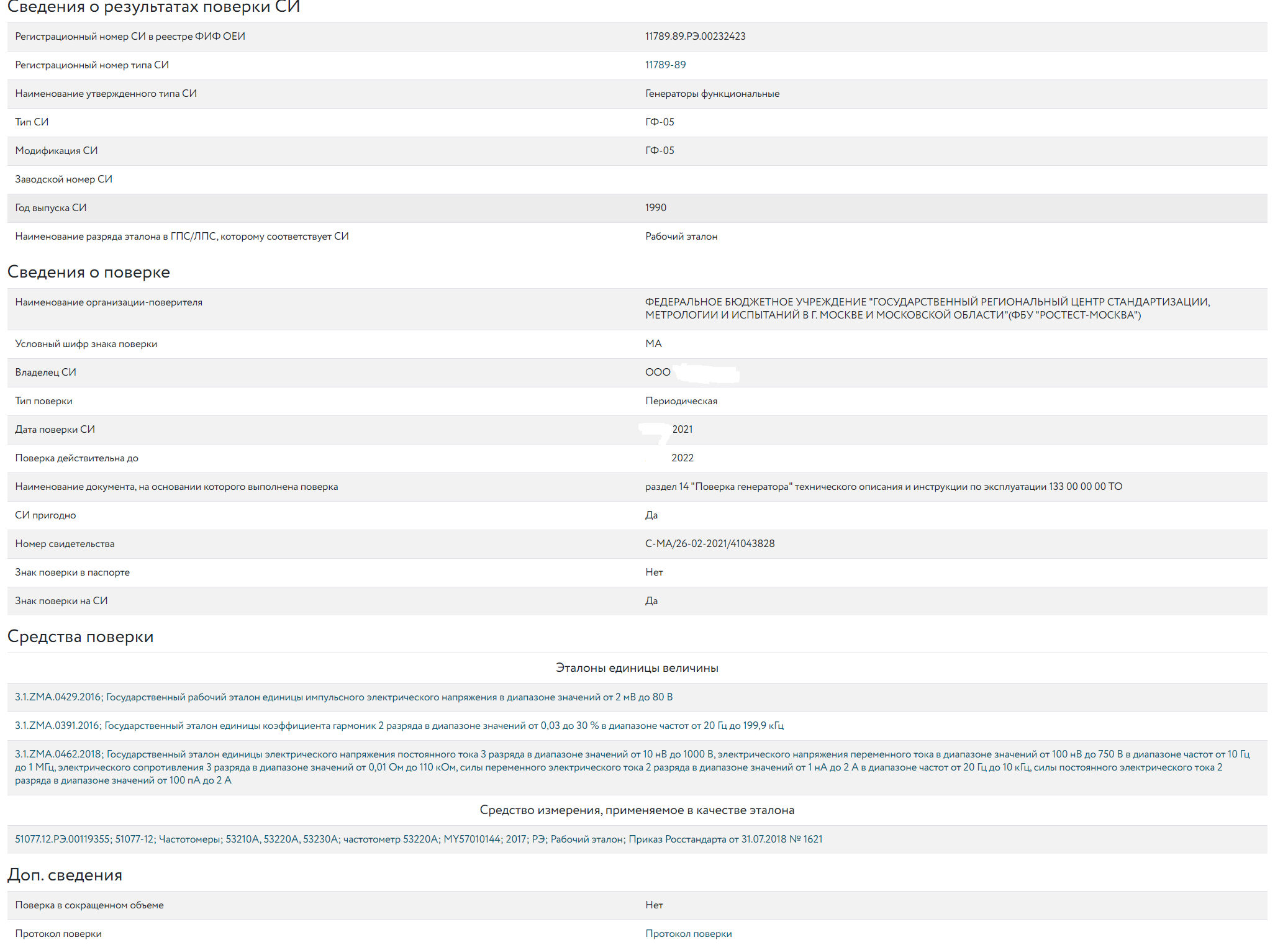

12 минут назад, Фёдоров_Ф сказал:
Спасибо. Хотя мне не понятен смысл отдельной базы СИ, поверенных как эталон.
Логичнее в общей базе сделать дополнительный фильтр по "разрядности эталона"
В базе эталонов только одна запись для одного эталона и в этой карточке будут видны все дальнейшие поверки этого эталона за все года. И уже оттуда можно перейти к результатам поверок в качестве эталона на конкретную дату. И из этой базы эталоны подгружаются при внесении других СИ (в том числе эталонов) в Аршин. Вот для чего эта база.
  • Специалисты
14 минут назад, Логинов Владимир сказал:
Но для одного СИ могут быть несколько записей. Каждая соответствует только одному ГПЭ. При этом в каждой из записей "сведения о поверке" отличаются только аршинными номерами.
40 минут назад, Фёдоров_Ф сказал:
Они ещё должны отличаться и эталонами ))
  • Специалисты
16 минут назад, evGeniy сказал:
Не получается. Первая запись - ГЭТ13-01; вторая - ГЭТ89-2008; третья - ГЭТ1-2018.
Сведения о поверке
20 минут назад, Фёдоров_Ф сказал:
Ну, мы то знаем, что это не правильно? ;)

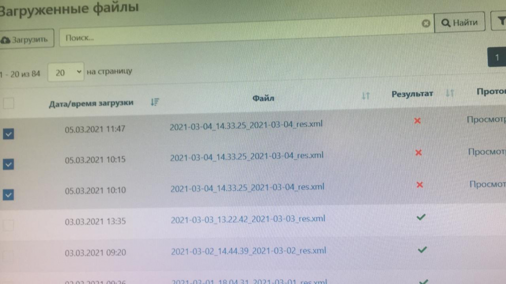

27 минут назад, Нина Рылова сказал:
Не могу загрузить сегодняшнюю поверку, пишет
Ошибки загрузки протокола, - это может связано с новой версией Аршина?
вы вручную сведения передаете или через xml?

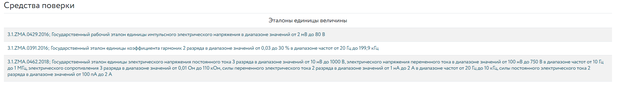

37 минут назад, evGeniy сказал:
А что не так?
Из ГПС электродиагностических средств измерений медицинского назначения
Цитата
4.5 Рабочий эталон единиц электрического напряжения, времени и частоты
Каждой физической величине - свой эталон
1 час назад, Фёдоров_Ф сказал:
Это вам не правильно внесли. Там ещё и диапазоны надо указывать. Так как эталон может иметь два разряда в разных диапазонах. И соответственно и записи будет две в эталонах.
Так что не только соответствие ГПЭ делит СИ на эталоны, но и разряд.
Правда диапазоны сейчас многие в протоколе пишут и соответствие разрядам. Не знаю правильно ли это или ещё должен указан быть диапазон в примечании.
35 минут назад, Фёдоров_Ф сказал:
А что не так?
Ну если идет разговор про напряжение, то при чем тут эталон гармоник? :unknw:

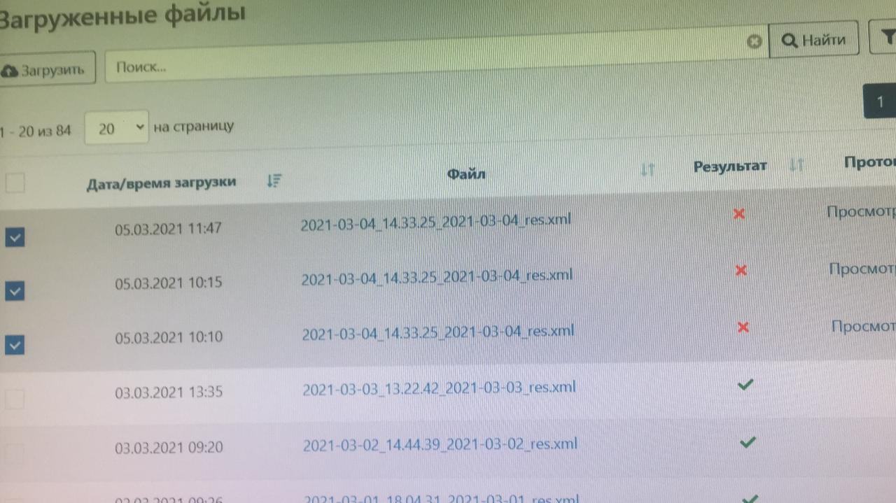

1 минуту назад, Нина Рылова сказал:
он загружен с красным крестиком - ошибка загрузки протокола
Как сбросить(удалить) в загруженных?! снова загружаю и снова то же самое, и 3-й раз висит 3 крестика
