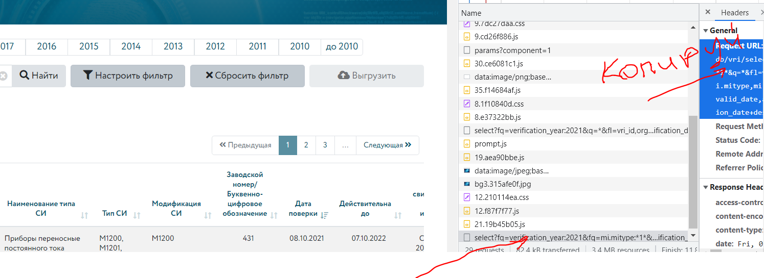

Покажу Вам обалденный способ работы с АПИ. Вы можете задавать любые фильтры какие есть в АРШИН. Это делается так: Открываете Аршин-Фильтр, заполняете что вам нужно, затем в браузере Хром(в других сами узнаете как) вызываете средства разработчика Ctrl-Shift-I. Справа отроется окно разработчика - выберете в нем Network. Затем жмите на фильтре Применить. После отбора в окне разработчика ищите строку select? - наведите на нее курсор и скопируйте содержимое - Ваша строка готова. Обратите внимание Год можно выкинуть из строки и получать данные за все года - без мучений с переключением.image.thumb.png.bbf028d86f373f3c37aa7e4e2d17a029.png
Благодарю, нашел ?
