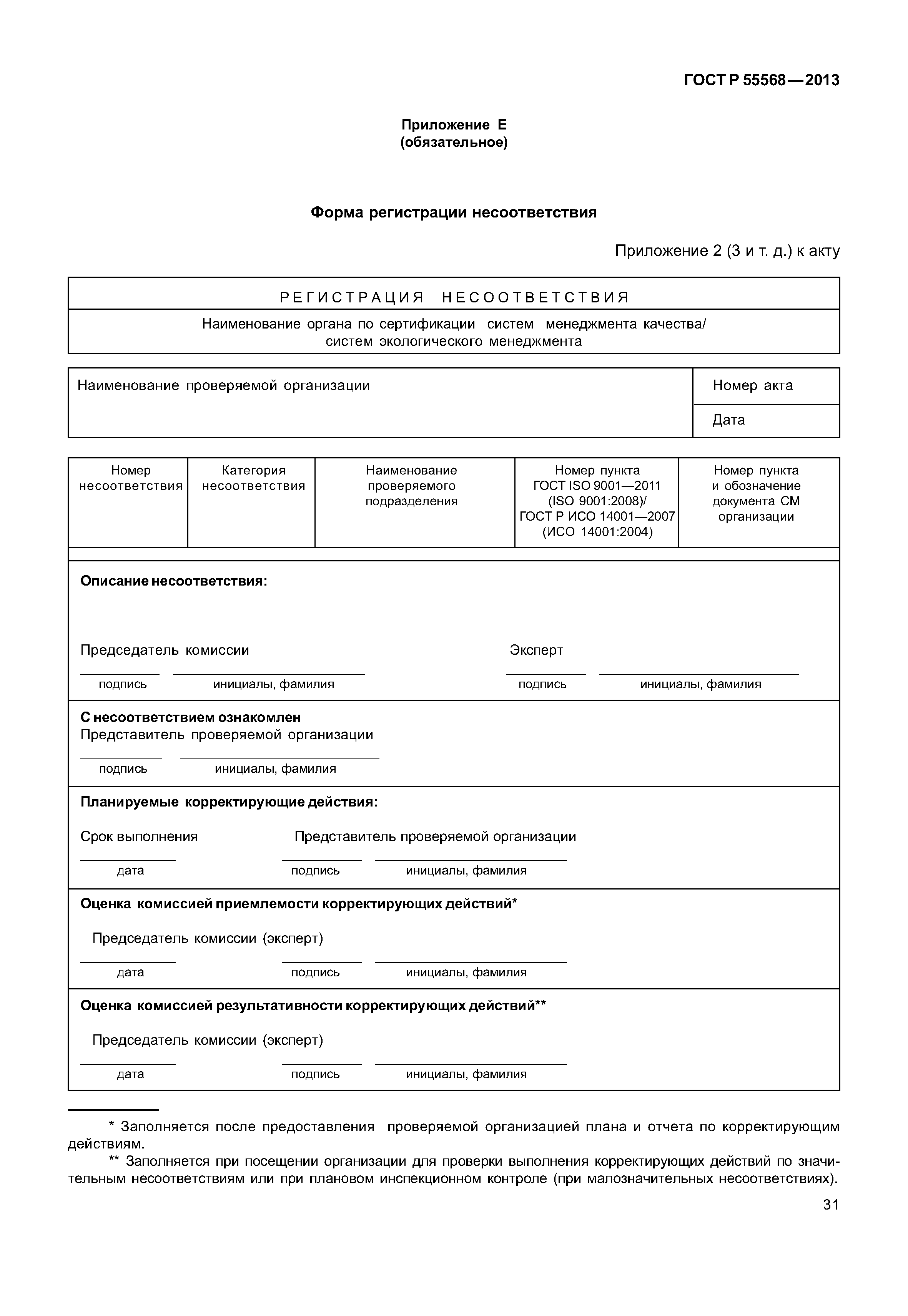

я Наталья 3 Опубликовано 3 Февраля 2022 Жалоба Опубликовано 3 Февраля 2022 (изменено) Доброго времени суток! Можете поделиться примером акта от обнаружении несоответствующей деятельности. При внутреннем аудите поверочной лаборатории выявлено несоответствие, в РК прописано, что должен оформляться акт, но за предыдущие годы нет ни одного акта. Помогите пожалуйста! Изменено 3 Февраля 2022 пользователем я Наталья Цитата
Максим Андреев 136 Опубликовано 3 Февраля 2022 Жалоба Опубликовано 3 Февраля 2022 В вашей процедуре по ВА должна быть форма акта (протокола) о несоответствии. Ее вполне достаточно, чтобы оформлять несоответствия в деятельности. 2 часа назад, я Наталья сказал: за предыдущие годы нет ни одного акта значит, не было несоответствующей деятельности. Странные у вас аудиторы Цитата
я Наталья 3 Опубликовано 3 Февраля 2022 Жалоба Опубликовано 3 Февраля 2022 37 минут назад, Максим Андреев сказал: должна быть форма акта (протокола) о несоответствии. Формы нет, но есть некоторые данные которые должны быть в акте. Поэтому и спрашиваю форму для примера, чтоб было на что ориентироваться Цитата
M-71 102 Опубликовано 3 Февраля 2022 Жалоба Опубликовано 3 Февраля 2022 Ну если нет формы, напишите акт в произвольном виде Дата, несоответствие, причины, мероприятия, результат... Цитата
Максим Андреев 136 Опубликовано 3 Февраля 2022 Жалоба Опубликовано 3 Февраля 2022 49 минут назад, я Наталья сказал: Поэтому и спрашиваю форму для примера, чтоб было на что ориентироваться Вы же сами написали, что у вас был внутренний аудит и вам зафиксировали несоответствие. Где они его зафиксировали? Явно же не на листочке, а в акте (протоколе) о несоответствии. Вот и возьмите эту форму. Либо возьмите форму вашего органа по сертификации СМК, немного ее доработав. Также можете посмотреть ГОСТ Р 55568-2013, там в приложениях есть эти формы. Цитата
я Наталья 3 Опубликовано 3 Февраля 2022 Жалоба Опубликовано 3 Февраля 2022 8 минут назад, Максим Андреев сказал: Вы же сами написали, что у вас был внутренний аудит и вам зафиксировали несоответствие. Где они его зафиксировали? Явно же не на листочке, а в акте (протоколе) о несоответствии. Вот и возьмите эту форму. Либо возьмите форму вашего органа по сертификации СМК, немного ее доработав. Также можете посмотреть ГОСТ Р 55568-2013, там в приложениях есть эти формы. Спасибо, я вас поняла Цитата
Максим Андреев 136 Опубликовано 3 Февраля 2022 Жалоба Опубликовано 3 Февраля 2022 Вот из ГОСТ Р 55568-2013. Цитата
я Наталья 3 Опубликовано 3 Февраля 2022 Жалоба Опубликовано 3 Февраля 2022 49 минут назад, Максим Андреев сказал: Вот из ГОСТ Р 55568-2013. хорошо, спасибо! Цитата
