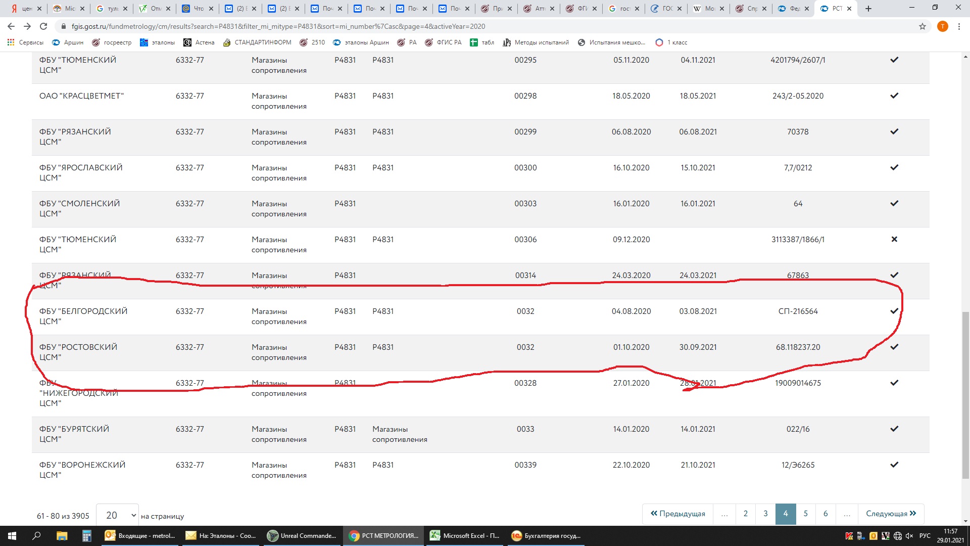

Танюша 39 Опубликовано 29 Января 2021 Жалоба Опубликовано 29 Января 2021 32 минуты назад, владимир 332 сказал: тоже не встречал, но исходя из здравого смысла, например, украинские гигрометры ВИТ 4-х значный номер - буква и 3 цифры, например д211, причём буква обычно в зависимости от года выпуска или советские микрометры МК тоже 4-х значный номер - 4 цифры. В СССР как раз была какая-то организованность, и разные заводы выпускали разные номера. А сейчас это ничего не регламентировано. Цитата
Танюша 39 Опубликовано 29 Января 2021 Жалоба Опубликовано 29 Января 2021 Вот два номера одного типа СИ. Думаю если подольше поискать найдутся такие, которые поверяла одна организация примерно в одно и то же время. Всё же магазины сопротивлений не такие массовые СИ Цитата
владимир 332 1336 Опубликовано 29 Января 2021 Жалоба Опубликовано 29 Января 2021 (изменено) 22 минуты назад, Танюша сказал: В СССР как раз была какая-то организованность, и разные заводы выпускали разные номера. А сейчас это ничего не регламентировано. И не только "разные номера". Из другой Темы, чтоб не вспоминать, процитировал Цитата У каждого из инструментальных заводов времен СССР была своя специализация, по памяти Калибр г Москва - КМД, микрометры МК до 100 мм, штангенциркули ШЦ-125,уровни, профилометры, нутромеры индикаторные (маленькие) ... ЛИЗ (Измерон) С-П - микрометры МР и скобы рычажные СР до100 мм ,индикаторы и изм. головки МИГ, ИГ, штангенциркули ШЦ-160... КРИН г. Киров - ИМХО самый широкий спектр: КМД, микрометры МК 100-600, МТ, МЛ, Микрометры рычажные МРИ св.100, стенкомеры, толщиномеры , нутромеры индикаторные НИ, индикаторы ИЧ - на предприятии, где раньше работал, если по количеству тоже более 50% из общего парка СИ. ЧИЗ г. Челябинск - Нутромеры микрометрические НМ, Штангенциркули ШЦ-250, ШЦ-400... СТИЗ г. Ставрополь - штангенциркули ШЦ-250, линейки и плиты поверочные.... Карачаровский механический завод - калибры. Может быть, что-то и забыл. Но речь о другом. Все заводы имели многолетний опыт, отработанные технологии по своей специализации, подготовленные кадры. Изменено 29 Января 2021 пользователем владимир 332 Цитата
ЭДСка 208 Опубликовано 29 Января 2021 Автор Жалоба Опубликовано 29 Января 2021 Бедные китайцы, как они жили вообще в те времена, когда 6 минут назад, владимир 332 сказал: Цитата У каждого из инструментальных заводов времен СССР была своя специализация, ... Все заводы имели многолетний опыт, отработанные технологии по своей специализации, подготовленные кадры. Цитата
AQZWSX 312 Опубликовано 29 Января 2021 Жалоба Опубликовано 29 Января 2021 32 минуты назад, Танюша сказал: Вот два номера одного типа СИ. Думаю если подольше поискать найдутся такие, которые поверяла одна организация примерно в одно и то же время. Всё же магазины сопротивлений не такие массовые СИ Не факт, что это два разных СИ с одинаковыми номерами. Это могла быть поверка после ремонта одного и того же СИ либо внеочередная. Цитата
Танюша 39 Опубликовано 29 Января 2021 Жалоба Опубликовано 29 Января 2021 6 минут назад, AQZWSX сказал: Не факт, что это два разных СИ с одинаковыми номерами. Это могла быть поверка после ремонта одного и того же СИ либо внеочередная. Да, и человек возил их в разные ЦСМы на всякий случай. И в одном случае представился представителем Белгородского ЦСМ, а в другом ЗАО НПК ЭТАЛОН Цитата
