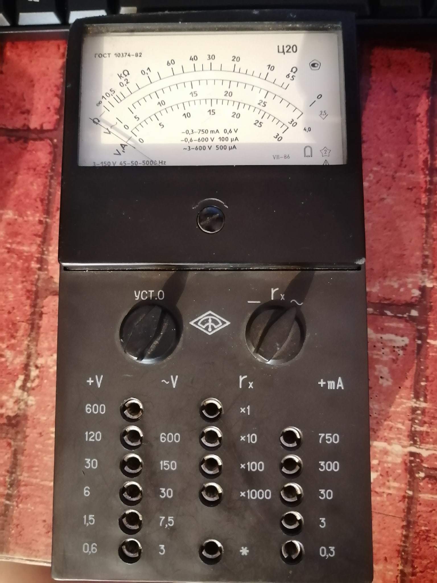

Специалисты Дмитрий Борисович 1017 Опубликовано 17 Января 2021 Специалисты Жалоба Опубликовано 17 Января 2021 1 час назад, LIBorisi4 сказал: приведите характеристики прибора, в которых указана верхняя граница диапазона измерений "бесконечность". Вы заходите не с той стороны... И я и Аркадий Григорьевич, Вам уже ни один раз писали про знак "бесконечности" на шкалах старых авометров и мегаометров Но естественно никто же не будет нормировать точку (да еще по МП) - бесконесность. Для Ц-20 поэтому нормировано 500 кОм. Но как видите на шкале можно провести отсчет и 1000 кОм. Далее из-за нелинейности шкалы всё будет - бесконечность. Если посмотрите на панорамные измерители КСВН, то нормирована погрешность будет только до значения равное 2. Но вот при начале измерения Вы должны провести калибровку при Х.Х. А это значение - бесконечность. На некоторых приборах 999. Это актуальная бесконечность для данных приборов. Нормировка погрешности при значении КСВН = 2 определялось наличием мер КСВН для поверки. А вот измерения можно было проводить и при больших значениях, проведя дополнительную калибровку. Пы.Сы. Что такое КСВН =10 в 50 Ом тракте? Правильно это сопоотивление около 500 Ом. Или 5 Ом... Однажды я задал вопрос главному конструктору Г4 - 164 (светлая ему память , скончался от инфаркта в 50 лет.. ) - Какое КСВН открытого выхода Вашего генератора? Открытый выход это когда сигнал на выходе от 100 мВ до 2000мВ (нет еще аттенюатора). Он не задумываясь сказал - не более 2. А нам для проведения измерения трехсигнальной избирательности приемного тракта радиостанции, было очень важны эти характеристики, во избежании интермодуляционных искажений между генераторами. Говорю - измерим? Оказалось что не так это просто сделать. Нужно чтобы выход генератора был активным, а сигнала с него не шло, дабы не повредить рефлектометры КСВН панорамы. Первое измерение дало результат = 8!!! Для того чтобы убедиться в правильности своих измерений пришлось проводить изготовление различных нагрузок с КСВН 5, 8, 10, 20. В это время у меня на столе стояли генераторы НР2017, НР2019, SMS, SMFP-2, 2900 Marconi. Пооверка КСВН на этих изделиях показало что значение у них не более 2. Вот так и считали различные метрологические НИИ , которые нормировали для панорам верхний предел =2. Цитата
LIBorisi4 163 Опубликовано 17 Января 2021 Жалоба Опубликовано 17 Января 2021 11 минут назад, Дмитрий Борисович сказал: Вы заходите не с той стороны... Что же у Вас за привычка? Вы что, экстрасенс? Почему Вы всегда лучше знаете, кто что понял, куда и зачем пошел или зашел.... 13 минут назад, Дмитрий Борисович сказал: И я и Аркадий Григорьевич, Вам уже ни один раз писали про знак "бесконечности" на шкалах старых авометров и мегаометров И что? Вам с Аркадием Григорьевичем знакомы такие понятия, как "диапазон показаний" и "диапазон измерений"? Иногда они совпадают, иногда - нет. Вы же утверждаете, что этот знак "бесконечность" является результатом измерений. Вот и подтвердите документально, что это так. А примеры из практики - они к чему? Это что, панацея? Цитата

Специалисты Дмитрий Борисович 1017 Опубликовано 17 Января 2021 Специалисты Жалоба Опубликовано 17 Января 2021 25 минут назад, LIBorisi4 сказал: как "диапазон показаний" и "диапазон измерений"? Иногда они совпадают, иногда - нет А для этого были НСИ... Цитата

LIBorisi4 163 Опубликовано 17 Января 2021 Жалоба Опубликовано 17 Января 2021 Только что, Дмитрий Борисович сказал: А для этого были НСИ... Почему в прошедшем времени? Почему обязательно НСИ? Эти понятия и сейчас актуальны, для современных СИ. Цитата
LIBorisi4 163 Опубликовано 17 Января 2021 Жалоба Опубликовано 17 Января 2021 1 минуту назад, Дмитрий Борисович сказал: Я же уже даже дал поправку - актуальная бесконечность. Круто.... 48 минут назад, Дмитрий Борисович сказал: И я и Аркадий Григорьевич, Вам уже ни один раз писали про знак "бесконечности" на шкалах Цитата
Специалисты Дмитрий Борисович 1017 Опубликовано 17 Января 2021 Специалисты Жалоба Опубликовано 17 Января 2021 8 минут назад, LIBorisi4 сказал: 11 минут назад, Дмитрий Борисович сказал: А для этого были НСИ... Почему в прошедшем времени? Почему обязательно НСИ? НСИ позволяли провести измерения вне нормируемого диапазона... Цитата
