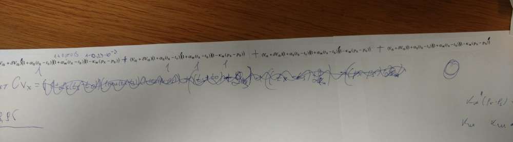

libra 560 Опубликовано 7 Декабря 2017 Жалоба Опубликовано 7 Декабря 2017 13 часов назад, Evgeniy K. сказал: Вот, как они это раскладывали не понятно, т.е. (а*в*с*д)', как (а*в)' я знаю, а это по аналогии))). На мой взгляд по таблице производных правильно. Вот коэффициент объемного расширения металла емкости у них странный b=51Е-6. Они берут 3 коэффициента линейного расширения ( то есть линейный 17Е-6). В принципе в некоторых версиях стандарта API такое было. Посмотрите для металла своего бака. Расчет ошибки такого подхода к формуле расширения есть в учебнике Польмана по кондиционированию. Цитата
