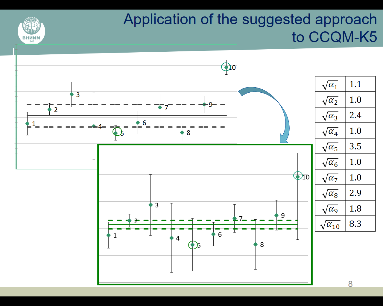

Картинка 1 - с последней конференции ВНИИМ им. Д.И. Менделеева, посвященной 175-летию института (14-15 июня 2017)
Начну с того, что в результате проведения сличений национальных эталонов каждый из участников получает значения единиц величин своих эталонов и оценивает соответствующие неопределенности. В итоге получено (1-10 – национальные эталоны 10 государств) - диаграмма слева.
Как видим, результаты не "бьются".
Для того, чтобы они стали "биться", оценки неопределенности увеличиваются в разы!!! Например для эталона с номером 10 в 8,3 раза!
Не стоит ли задуматься: не приведет ли это к тому, что внутри этого государства с номером 10 все неопределенности придется увеличить в 8.3 раза?!
Заметьте, это оценка, которая получена доступным способом.

43 минуты назад, Данилов А.А. сказал:
С начала один из ответов:
Только что, Lavr сказал:
Обратите внимание: я на сто процентов прав, но сомнения в моей правоте стали очень большими. И, чем дольше я буду спорить с Александром Александровичем, тем эти сомнения будут становиться больше.
Для этого и проводят сличение...Это просто повод задуматься.  Чтобы потом на основе "аналитико - разъяснительной работы" привести к единому.... Может ТО государство более  "точно начало  описывать величину" - увеличились сомнения...
